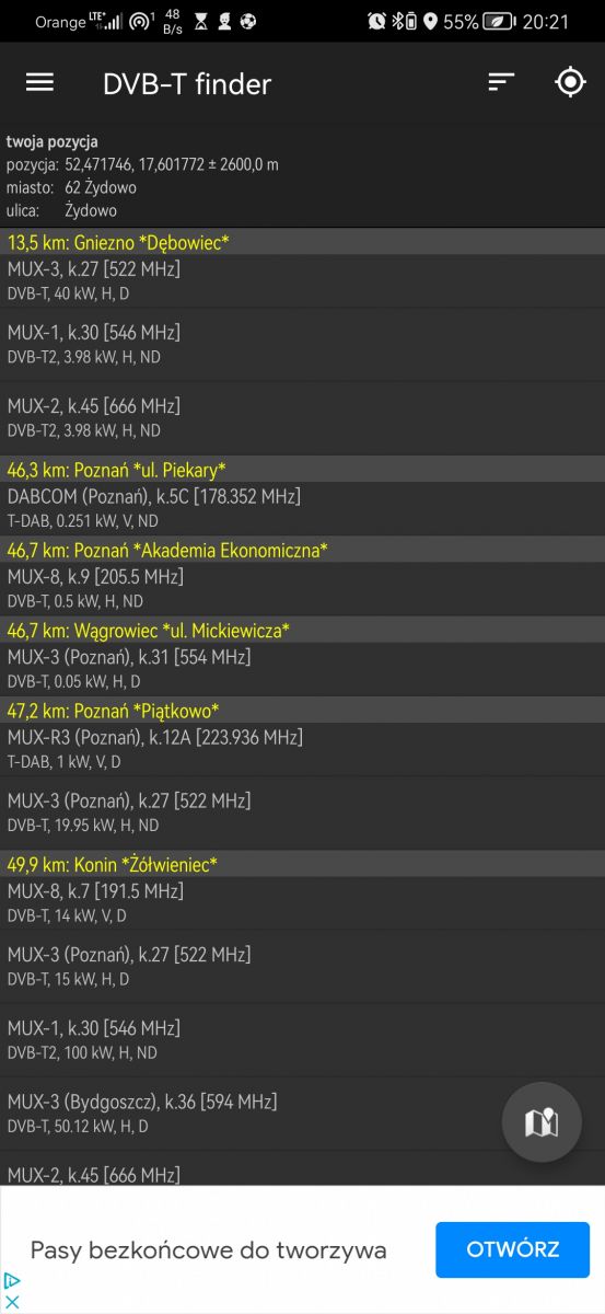

    Witam. Proszę o radę w zakupie anteny.
    Jaki zakup anteny DVB-T2 dla odbioru w Poznaniu? Rekomendacje i porady instalacyjne
    Dodam że sąsiedzi mają na Poznań skierowane.
    Słabo się znam więc proszę o informację

    Albo na Konin (płd-wsch) albo na Śrem (płd-zach).
    Antena:
    Televes V MIX Combo
    Dokupić do niej zasilacz i będzie dobrze.
    Chyba, że mieszkanie lub dom położone nisko, zasłania coś (drzewa, wyższe budynki), to wtedy antena na dach. Do tego kabel koncentryczny TRISET 113PE (policzyć ile będzie potrzebnych metrów +/- 2m zapasu), złączki samokompresyjne, podłączyć zgodnie z instrukcją, przeskanować i powinno wszystkie MUXy odbierać.

    antena kierunkowa z dobrym zyskiem bez wzmacniacza jesli jest teren otwarty bez zadnych przeszkód skierowac na nadajnik w Śremie nadają wszystkie muxy...
    antena VHF-UHF
    wzmacniacz jakis słabszy możesz dołozyc jesli będą jakies przeszkody wieksze lub mniejsze na drodze nadajnik-antena...

    Jako że znam opisywana lokalizacje to powiem tak: na pewno antena pasywna, o waskiej charakterystyce przedniej czyli odpadają wszelkie siatki i TELMORy. Jeżeli jesteś w pobliżu miejsca gdzie była msza z JP2 w 1979 roku k. Gębarzewa, to sygnały ze Śremu i Żółwieńca są niemal identyczne. I niestety trzeba dobrać instalacje doświadczalnie. Gotowych recept nikt nie da.
    Na odbiór z Dębowca nie licz, jest wystarczająco daleko i przekrój terenu jest niekorzystny.
    Do tego odpadają jakiekolwiek wzmacniacz ze względu na pobliskie lotnisko w Powidzu.
