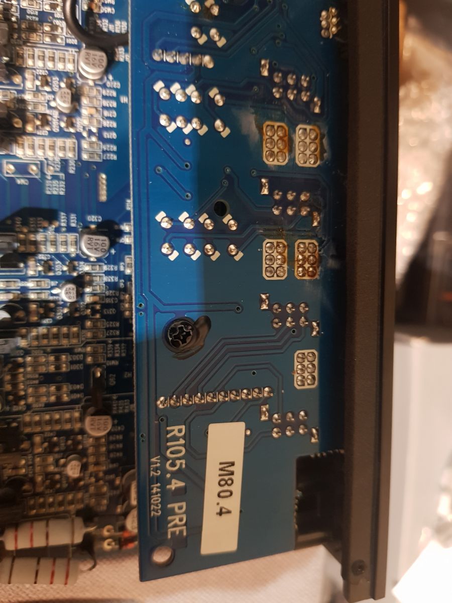

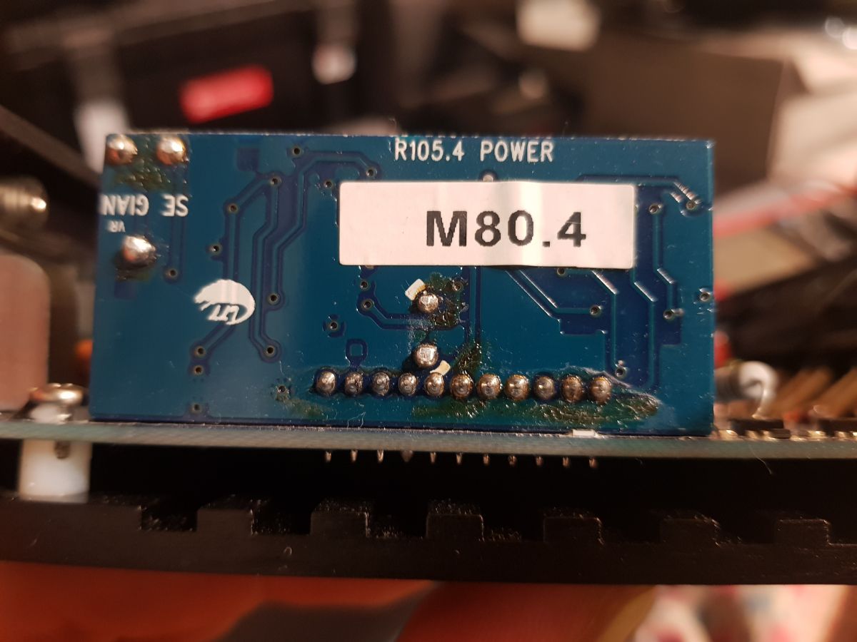

Mała aktualizacja. Rozebrałem dzisiaj obudowę i znalazłem dziwne ślady nie wiem czego, chyba topnika na płytce od regulacji filtrów hpf i lpf 3 i 4 kanału. Ślady są na polach lutowniczych potencjometrow od regulacji. Jest jeszcze taki sam ślad na mniejszej płytce oznaczonej jako Power. Co ciekawe elementy mają nadrukowane r105.4 czyli inny model ale ktoś wkleił naklejki m80.4. Myślicie że ktoś naprawiał w przeszłości ten sprzęt i po sobie nie posprzątał a czas zrobił resztę. Próbowałem to zmywacz ipa i schodzi ale dość opornie. Co z tym zrobić umyć i przelutować , a jeśli tak to czego użyć do zmywania tego szajsu? Ipa coś tam zmywa ale słabo. Składało by się to w logiczną całość ktoś wymieniał te elementy ale nie posprzatal po lutowaniu. Mam stację lutowniczą i myślę że bym to ogarnął zastanawiam się tylko jakiego topnika użyć do lutowania wystarczy zwykła pasta lutownicza czy może kupić coś innego.
