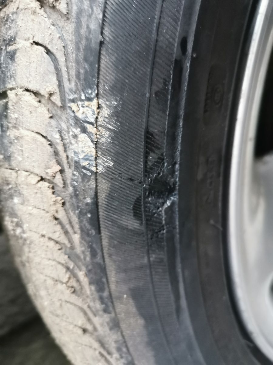

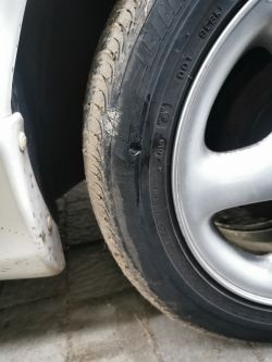

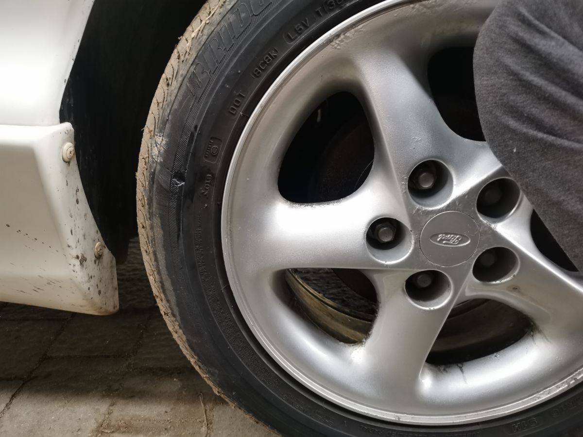

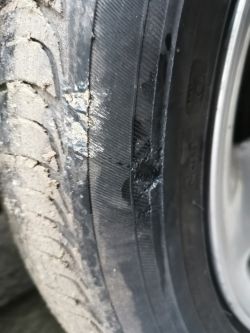

    Nie można jeździć na uszkodzonej w jakikolwiek sposób bo stwarza to realne zagrożenie na drodze.

    Na takiej na pewno bym nie jeździł!
    Jeżeli opona nie jest zniszczona /łysawa/ i wiek do 5 /6/ lat to można się pokusić o naprawę, szczególnie, że osnowa nie jest uszkodzona: Link

    Pytanie na pytanie, A czy jesteś ubezpieczony na życie?
    Ale takiej naprawy samemu nie da rady zrobić. :cry:
    Do autora postu : co było przyczyną tego uszkodzenia ?

    Jak cię policja zatrzyma i zauważy tę oponę to po dowodzie rejestracyjnym

    przecier ta opona ze względu na bieżnik to śmietnik

    Pytanie czy da się na takiej oponie jeździć.
    Nasuwa się odpowiedź. DA się - mamy na południu Polski piękne warunki zimowe. Na takiej oponie to aż uciecha pojechać z górki.
    Człowieku wywal to a zanim wywalisz obstawiam że minie jeszcze sporo kilometrów - to napisz wielki napis na szybie "to ja z walnięta oponą" Żebyśmy i inni mogli cie unikać na drodze.

    Miałem podobnie uszkodzone opony - mimo, że były świeże (rocznik 2020) i bieżnik w bardzo dobrym stanie to poleciały na śmietnik.
    Jest uszkodzony na profil, a ten najbardziej jest obciążony przy pokonywaniu zakrętów - nie trzeba zbyt wiele wyobraźni, aby wywnioskować kiedy taka opona może ulec nagłemu uszkodzeniu i co wtedy może się wydarzyć.
    Kupiłem nowe.
