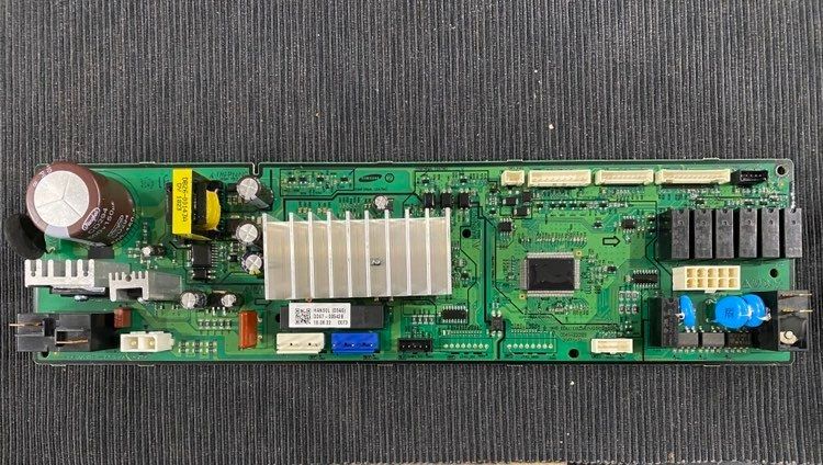

Zmywarka wypompowuje i pobiera wode ale nie puszcza na dysze. Po kilku minutach wyskakuje błąd C3. Z instrukcji wynika że to pompa lub błąd komunikacji. Znalazłem podobny post na elektroda https://www.elektroda.pl/rtvforum/topic3605673.html#18111428 że wystarczy wymienic kondensator rozruchowy (5uF/450V) ale nigdzie nie moge go zlokalizowac. Może ktoś wie gdzie on jest?
Na płytce nie ma takiego kondensatora (no chyba że jest to inny). Może ktoś wie który?
Sprawdziłem rownież grzałkę i ma opór 24,5 Ω a w necie znalazłem że powinna miec 25-30 Ω ( https://north.pl/baza-porad/zepsuta-grzalka-w...%80%93%20grza%C5%82ka%20jest%20do%20wymiany.). Czy te 0,5 Ω robi jakąś różnice?
