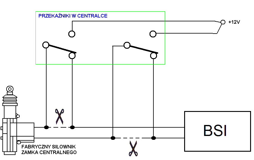

    Poziom 5  
    Witam proszę o schemat lub radę jak podlączyć się do centralnego zamka (uniwersalny sterownik zamka centralnego) do citroena c3

    Poziom 25  
    Szara wtyczka w BSI. Sprawdź, na którym przewodzie pojawia się plus w czasie zamykania, a na którym w czasie otwierania. Najczęściej na zamykaniu był biały przewód, a na otwieraniu brązowy. Trzeba przeciąć te przewody i przylutować do ich końców przewody sterownika według poniższego schematu:
    Schemat podłączenia uniwersalnego sterownika zamka centralnego do Citroena C3
