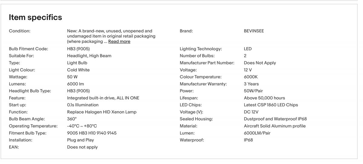

    Sprzedawca podał takie parametry:
    BEVINSE - Zamiennik LED do samochodowych świateł drogowych

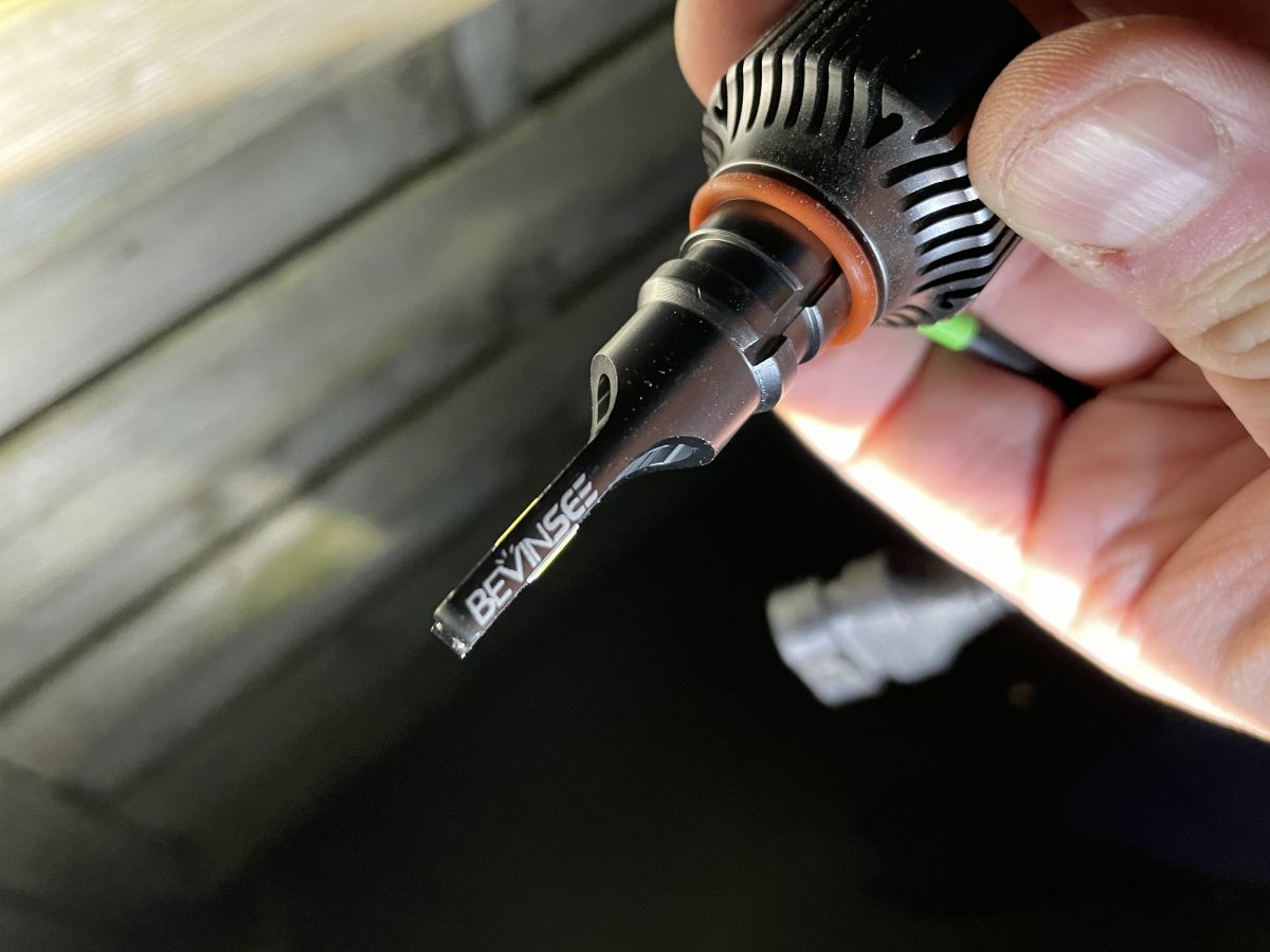

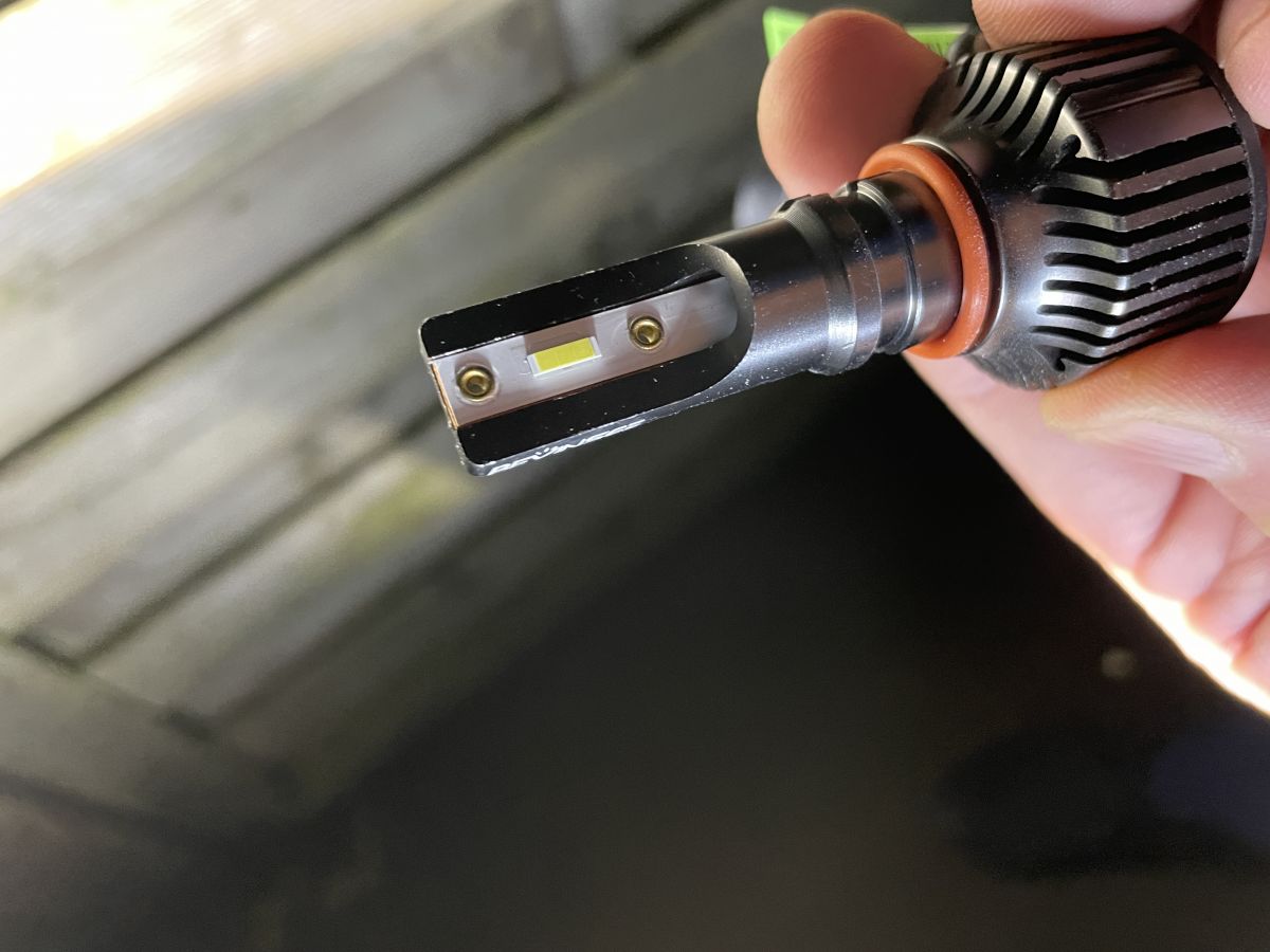

    W środku były takie oto „świecidełka”:
    BEVINSE - Zamiennik LED do samochodowych świateł drogowych BEVINSE - Zamiennik LED do samochodowych świateł drogowych
    Z radiatorkiem i wentylatorkiem każda. Na zdjęciu nie ma jeszcze takiej trójramiennej obsadki, nie chciałem jej wyciągać z reflektora.

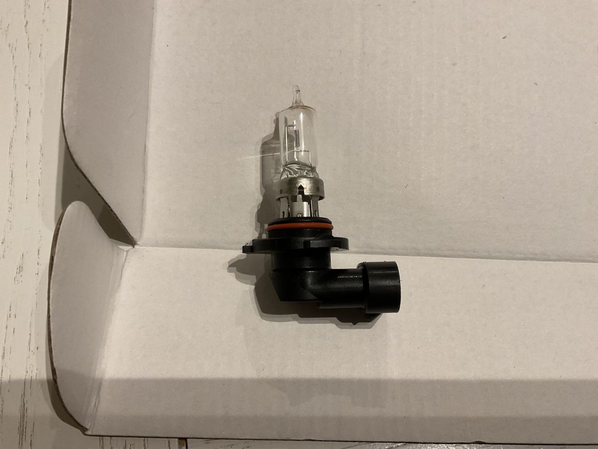

    Oryginalna żarówka wygląda tak:
    Z tego co widać to są one wykonane dosyć dobrze, złącze do instalacji samochodu jest symetryczne, gdyż LEDy wymagają odpowiedniej polaryzacji.
    Po zainstalowaniu można je obracać w osi aby uzyskać jak najlepszy snop światła.

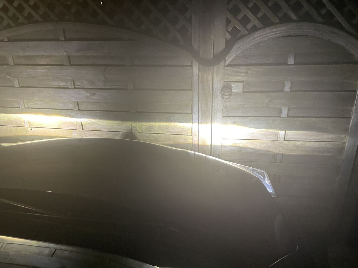

    Jak to świeci? Barwa wyraźnie wyższa niż HID, ale taka sama jak zintegrowane LEDy światła dziennego lub doświetlania zakrętów (w tym samochodzie doświetlanie jest realizowane za pomocą dedykowanych LEDów w głównym reflektorze). Na drodze - niebo a ziemia. Widać wszystko i to porządnie, także i w deszczu, gdzie halogeny miały już nieco pod górkę. Brak jakiejkolwiek sygnalizacji błędu świateł na desce rozdzielczej.
    Nie bez znaczenia jest również wyraźniej widoczna sygnalizacja - tzw mignięcie - światłami. No i nie ma bata we wsi - każdy kto jedzie na długich na przeciwko zorientuje się dlaczego mrugam. Zdjęcie nie odda rzeczywistości, ale poniżej same mijania i drogowe (wtedy świecą się oba):
    BEVINSE - Zamiennik LED do samochodowych świateł drogowych BEVINSE - Zamiennik LED do samochodowych świateł drogowych BEVINSE - Zamiennik LED do samochodowych świateł drogowych
    Tak z ciekawości postawiłem obok samochód kumpla z fabrycznymi LEDami (tylko bez samopoziomowania i spryskiwaczy) i drogowe świecą dokładnie tak samo. Mijania - tu już były zdania podzielone, każdy chwalił swoje.
    Jeszcze ile prądu to bierze. Według miernika cęgowego to jest:
    Miernik był założony na przewód i wyzerowany przy wyłączonym napięciu, pomiar bez ruszania miernika po załączeniu napięcia.
    Silnik był na chodzie, przyjmijmy 14V to daje 22.7W na stronę, czyli raczej w okolicy tego, co podał producent - w porównaniu do 60W oryginału.
