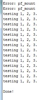

    Poziom 7  
    czy ktoś orientuje się jakie są różnice w SPI pomiędzy ATMega328P a LGT8F328P?
    Problem dotyczy inicjalizacji karty SD w bibliotece PetitFS.
    Na oryginalnym Arduino Nano wszystko przebiega prawidłowo i mogę czytać dane z pamięci, niestety ten sam kod przeniesiony na (klon) Arduino wypluwa: INIT_ERROR - nawet po zmniejszeniu taktowania na 16MHz.
    Niestety dokumentacja LGT8F328P jest w języku Chińskim...
    Przy innych bibliotekach korzystających z komunikacji po SPI wszystko działa prawidłowo.
    Korzystam z biblioteki zamieszczonej w repo: Link i przykładowego programu.

    #8 20442677
    kaczakat
    Poziom 34  
    Podłączyłem LGT do analizatora logicznego i wygląda na to, że SPI nie rusza prawidłowo. Zegar tyka, ale reszta sygnałów jest rozjechana. Po porównaniu do biblioteki SPI widzę różnicę, zrobiłem z funkcji od petitFS nowy szkic, pierwszy bajt wysyła OK, kolejnego już nie.
    Jak zmieniłem funkcję z rejestrami od LGT wysłał kolejny bajt OK:
    Kod: C / C++
    Zaloguj się, aby zobaczyć kod
    _BV to to samo co 1<<.

    No, to tylko część modyfikacji, trzeba przerobić cały plik na "arduinowy" bo nie widzi że to jest dla LGT tylko robi jak dla Atmega328P, a on nie ma takich rejestrów. No i resztę funkcji, bo odczyt musi być też między ustawieniami rejestrów:
    Kod: C / C++
    Albo przerobić resztę tej biblioteki, bo po co dwie funkcje skoro w pierwszej od razu czyta.
    Teraz pewnie nie zadziała z 328P, trzeba porobić dyrektywami #if itd, by były różne funkcje dla różnych uC.
    Jeszcze w pliku "avr_mmcp.cpp dla zgodności trzeba zmienić: byte xmit_spi (byte d); /* usi.S: Send a byte to the MMC */
    Ale przykład "poszedł":
    Różnice w SPI pomiędzy ATMega328P a LGT8F328P, inicjalizacja karty SD w PetitFS
    Może inicjalizacje IO można zostawić poprzednią na rejestrach i zmniejszyć jeszcze kod, przykład teraz zajmuje 5.4k.
