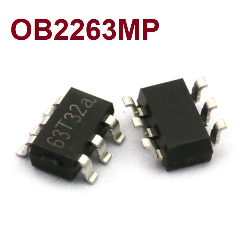

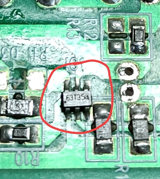

    Witam. Czy może mi ktoś pomóc jak rozszyfrować ten element elektroniczny oraz gdzie go można kupić.
    Jakaś nota katalogowa by się przydała co na której nóżce jest.
    Może ktoś posiada albo wie skąd wziąć ogólny schemat tego miksera.
    Element jest na zasilaczu miksera do muzyki. ( Model: mpx-40dmp).

    Tego nie znalazłem. Ale nie ma opisu tego elementu.
  • #5 20442458
    semco_1802
    Czyli jako zamiennik szukać tego OB2263MP?
  • #6 20442483
    miecho18
    Spec od komputerów
    To nie jest zamiennik tylko ten sam układ, który masz u siebie na płytce.

    To tylko oznaczenia ma inne?

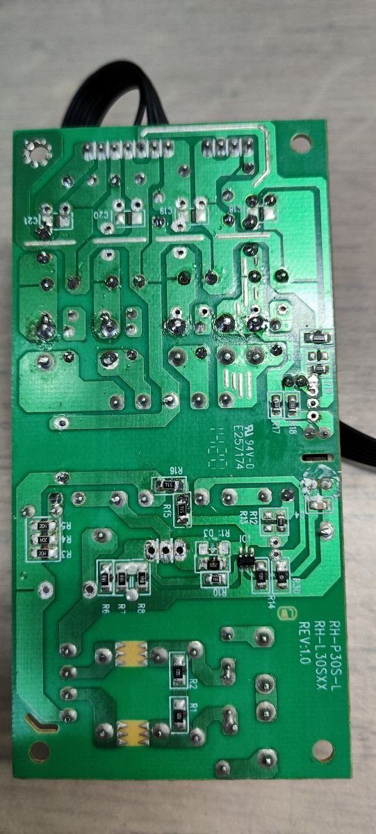

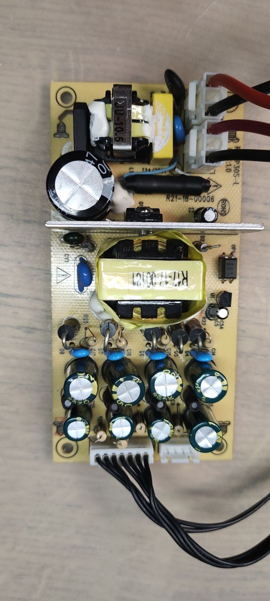

    Do sprawdzenia /wymiany/ są jeszcze wszystkie elementy R,D,C w "okolicy" układu, transoptor i układ TL431.

    Niby po podłączeniu zasilacza do reszty miksera napięcie spada do 7V. Przed podłączeniem jest 12V.
    Z zasilacza wychodzą 12V+, GND, 12V-, GND, 8V, GND, 5V.
    Po podłączeniu zasilacza wszystko tak próbkuje i skacze napięcie.

    Zamieść zdjęcia zasilacza z obu stron płytki. Elektrolity wymienione?
  • #11 20442527
    semco_1802
    Tak elektrolity wymienione.
  • #12 20442534
    Wojtek M
    Te "małe" 10µF - 47µF też Wymieniłeś?
  • #13 20442535
    semco_1802
    Nie te nie byly wymieniane.
    Tylko te 16V 1000uF i 25V 1000uF.
  • #14 20442542
    Wojtek M
    To trzeba je wymienić.
  • #15 20442544

  • #17 20443391
    semco_1802
    Zdjęcie płytki z tyłu. Drugie dodam juteo.
