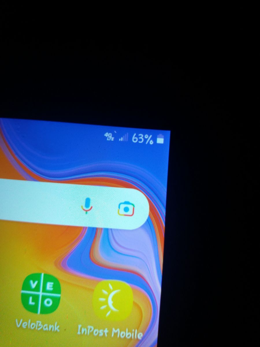

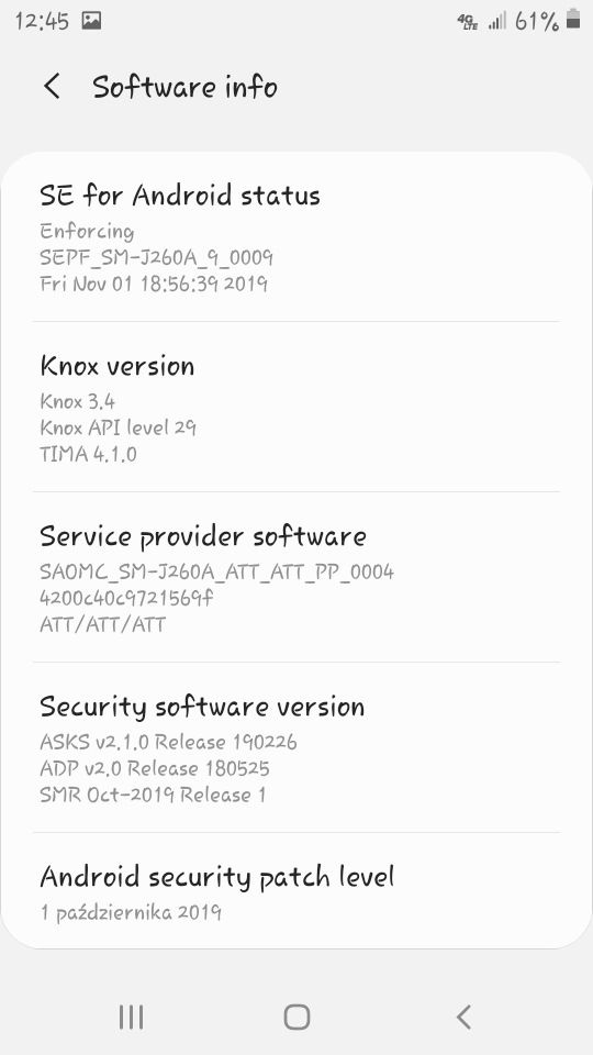

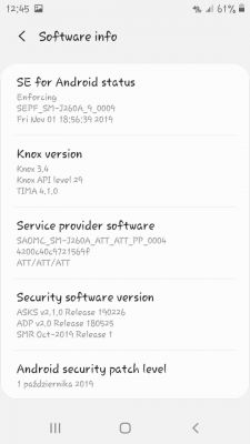

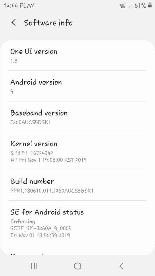

    Witam, może ktoś pomoże, mam problem z telefonikiem jak w temacie. Telefon nie jest przeznaczony na Polski rynek, z tego co wyczytałem w necie to telefon jest przeznaczony na rynek USA a pod klapką baterii pisze made in vietnam. Do telefonu włożyłem kartę z sieci PLAY, wykryło tą kartę, zasięg jest normalnie 4G LTE się wyświetla można korzystać z internetu mobilnego oraz działa wysyłanie i odbieranie SMS. Niestety nie można dzwonić z telefonu, przy próbie połączenia jest cisza w słuchawce, po wyjęciu karty SIM i próbie połączenia na 112 telefon normalnie się łączy. Telefon działał z siecią AT&T.

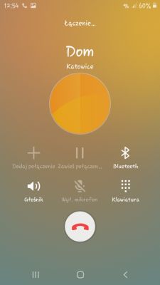

    Podczas próby połączenia nawet wyświetla kierunkowy Katowice a w słuchawce cisza a telefon domowy nie dzwoni, próbowałem z tel. domowego na tego samsunga to numer jest nieosiągalny mimo tego ze zasięg jest w samsungu i po chwili przychodzi sms że ktoś próbował się skontaktować z tego numeru. Już nie wiem.

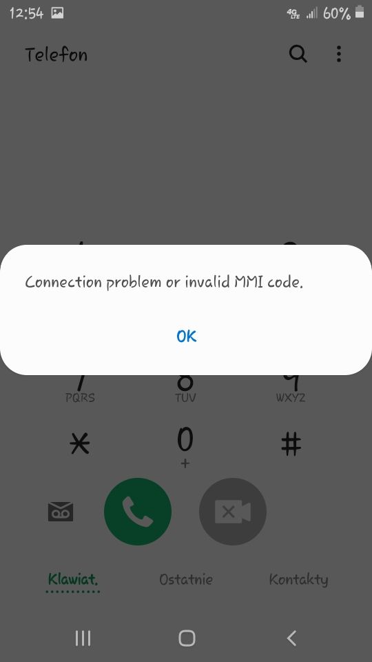

    Invalid MMI code to akurat norma w Playu nie ma z tym zwiazku. Wylacz VoLTE jesli znajdziesz gdzies w ustawieniach, wlacz ta opcje "Zezwol na usluge 2G" i zapewne na czas polaczenia telefonu przelaczy sie na chwile na 2G/3G i powinno dzialac.

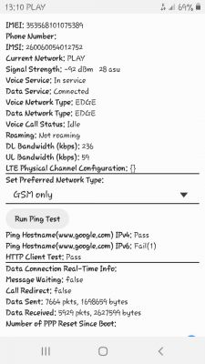

    patryk50cc
    Poziom 4  

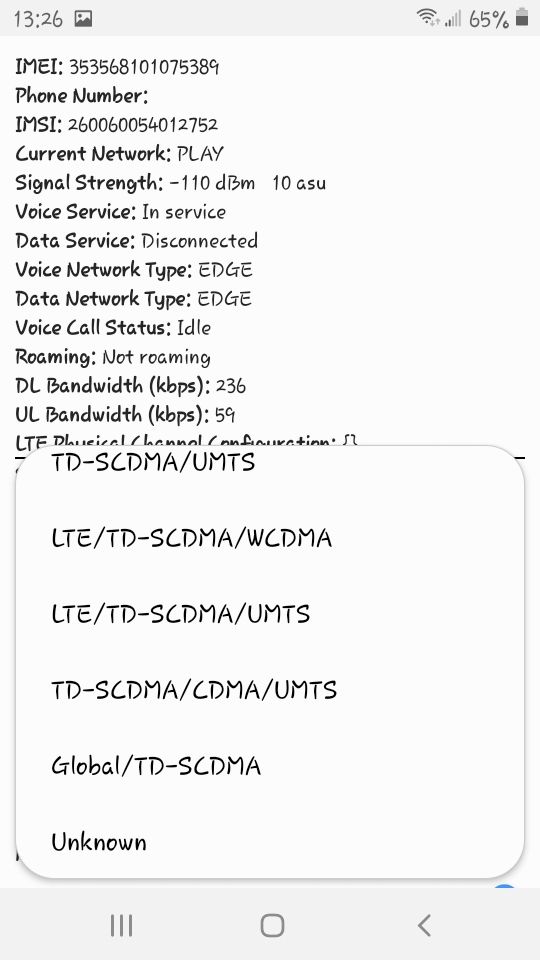

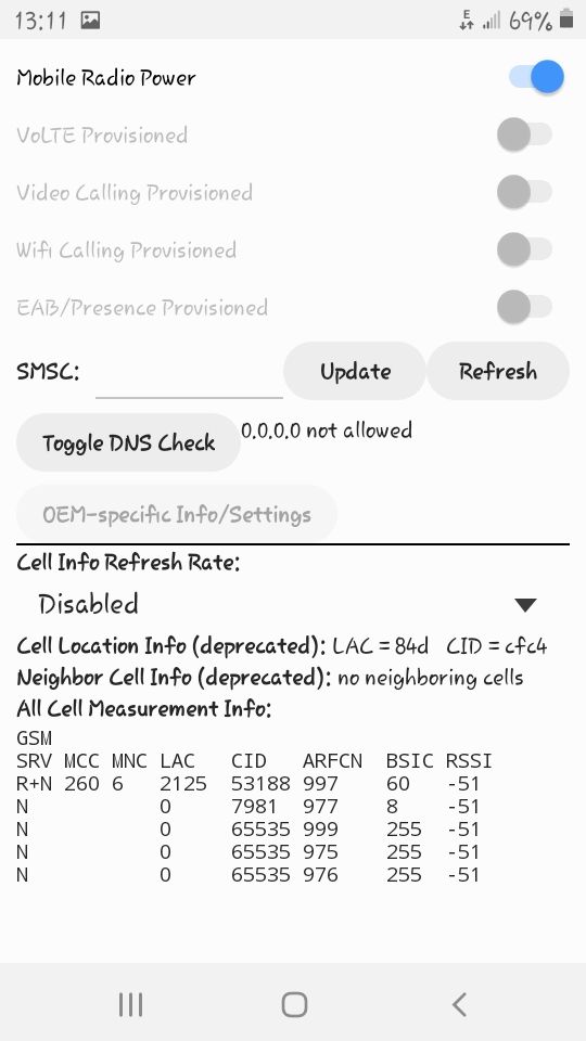

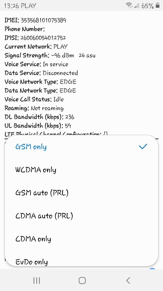

    Słuchajcie jest sukces wpisałem kod w telefonie *#*#4636#*#* to pozwoliło mi wejść w zaawansowane opcje sieci tam ustawiłem na GSM only i już można dzwonić, tylko ze teraz nie ma LTE w telefonie.

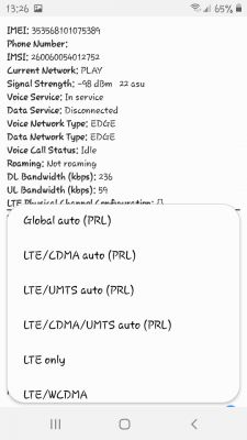

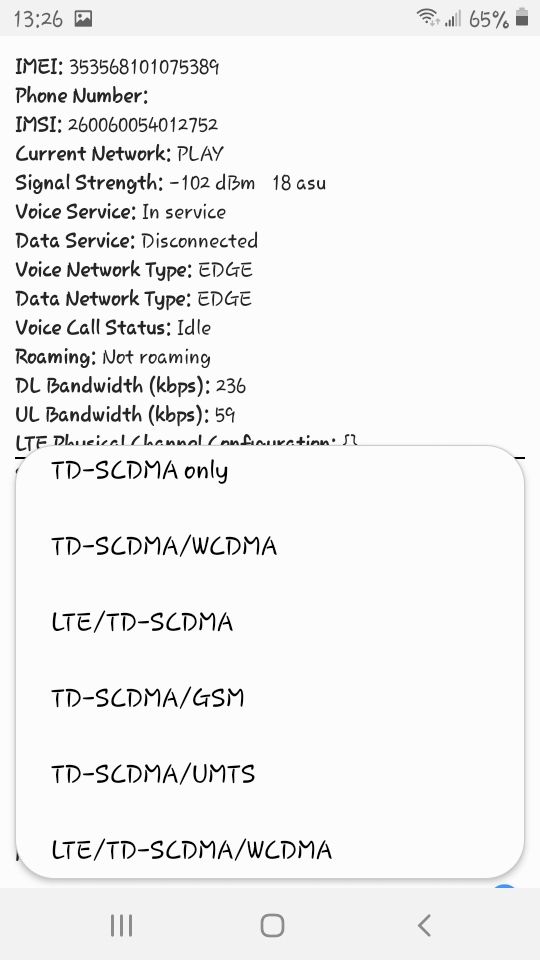

  • #19 20444981
    patryk50cc
    Poziom 4  

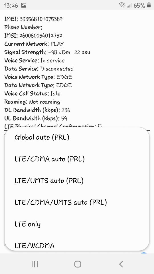

    Samsung Galaxy J2 Core (SM-J260A) brak możliwości wykonywania i odbierania połączeń. Samsung Galaxy J2 Core (SM-J260A) brak możliwości wykonywania i odbierania połączeń.
    Takie opcje są, tylko ze w ustawieniach sieci nie ma LTE razem z GSM
    Samsung Galaxy J2 Core (SM-J260A) brak możliwości wykonywania i odbierania połączeń. Samsung Galaxy J2 Core (SM-J260A) brak możliwości wykonywania i odbierania połączeń. Samsung Galaxy J2 Core (SM-J260A) brak możliwości wykonywania i odbierania połączeń. Samsung Galaxy J2 Core (SM-J260A) brak możliwości wykonywania i odbierania połączeń.
    Próbowałem wszystkie te opcje i jedynie można dzwonić na GSM only na innych ustawieniach jak tylko przełączy się z GSM na LTE od razu zrywa połączenie, dziwne 2G łapie a nie udało mi się znaleźć 3G

    Te amerykańskie egzemplarze Samsungów mają coś pokasztanione w sofcie i częstotliwościach. Działają własnie tak jak na przykładzie, albo LTE i brak rozmów głosowych, albo 2G i brak transmisji danych. Jakby nie potrafił na czas rozmowy głosowej zejść do 2G/3G, a później wrócić do 4G
    Jedyną siecią, na której działa poprawnie w PL, to Plus.
    Walczyłem z tym długo na moim S7 Active (model dedykowany tylko dla AT&T, soft występuje tylko dla tej sieci, bootloader zablokowany bez możliwości odblokowania, więc nie ma żadnych customów itp...) i sie poddałem. Zasadniczo i tak miał być tylko częścią kolekcji, ale jakbym chciał go używać, to tylko na karcie Plusa pracuje u nas poprawnie
