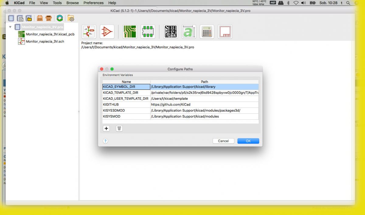

    Mam sporą przerwę w obsłudze KiCad'a. Używam tej starszej wersji z uwagi na wersję MacOS (starszy komputer). Do tej pory działała. Po czystej instalacji na nowym dysku mam program, ale podczas próby utworzenia nowego projektu (schematu) mam pustą listę symboli. Jakby nie widział swoich domyślnych bibliotek. Natomiast w kilku starych folderach z dawnymi projektami jakoś wszystko odnajduje. Domyślam się, że użyte elementy (eeschema) i footprinty ma zapisane w folderze projektu.
    Czy trzeba tutaj jakoś ręcznie określić ścieżki? A może chodzi o jakieś magiczne prawa dostępu w MacOS? Nie pamiętam, jak to instalowałem kilka lat temu.

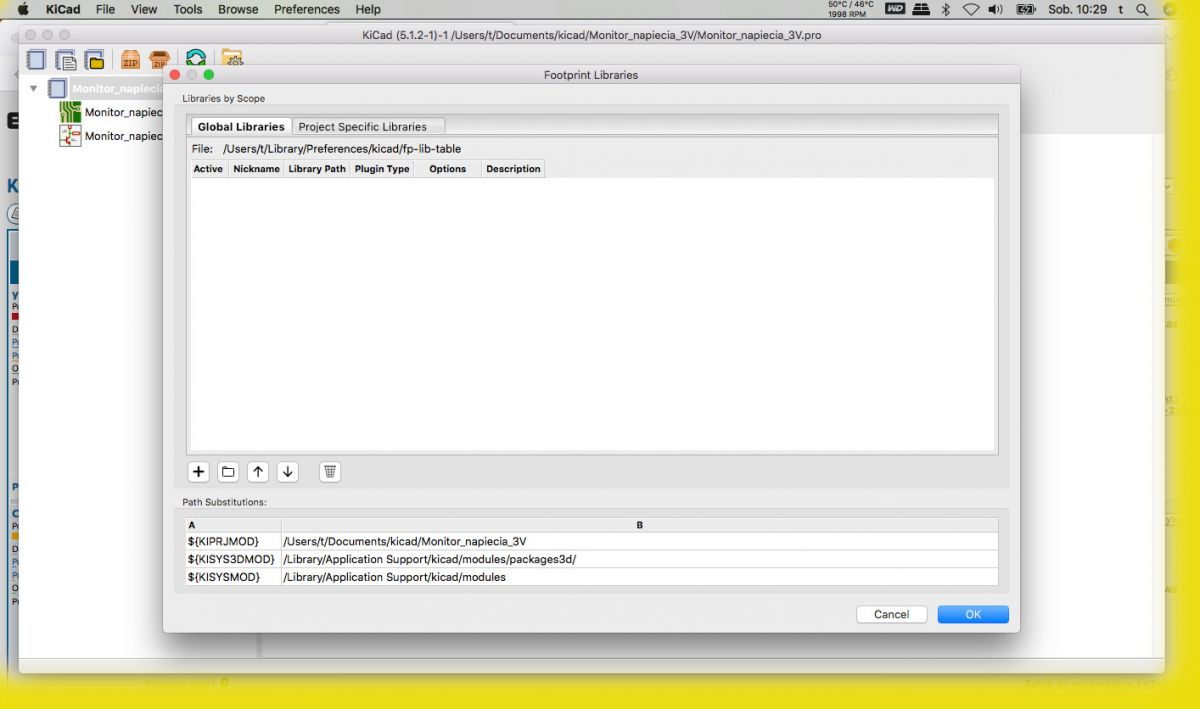

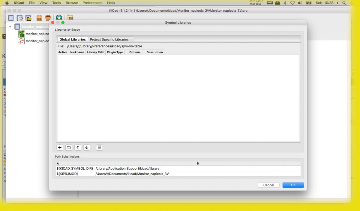

    Pamiętam te tabele ustawień, kilka lat temu je edytowałem dodając własne biblioteki do list. Jednak wtedy listy zawierały standardowy zestaw bibliotek. Coś mi świta, że może chodzić o uprawnienia, prawdopodobnie trzeba przenieść folder z bibliotekami gdzieś do profilu użyszkodnika (/home/użyszkodnik/...).
    Mam takie ustawienia:

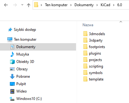

    W KiCad 6/7 w folderze domowym użytkownika (Windows i Linux) są wydzielone foldery na biblioteki i inne pliki użytkownika KiCada. Widać to na zrzucie ekranu poniżej.

    Ok, zainstalowałem to od zera. Dodatkowo skopiowałem katalog Kicad (z bibliotekami, itd.) do lokalnego katalogu użyszkodnika. Czyli mam prawo pełnego dostępu do tych bibliotek. Zmodyfikowałem ścieżki do bibliotek (poza KICAD_TEMPLATE_DIR), aby odnosiły się do tych lokalnych folderów. I dalej, jeśli chcę dodać jakiś element, lista jest pusta.
    Natomiast mogę dodać do projektu jakąś pojedynczą bibliotekę poprzez menu Zarządzaj Bibliotekami Symboli. Jeśli tu dodam np. bibliotekę DIODES, to te elementy już są widoczne przy dodawaniu do schematu. Tylko dlaczego nie widzi wszystkich innych, skoro ścieżki niby ma poprawne?

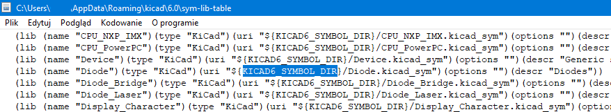

    Być może tabela bibliotek (plik tekstowy bez rozszerzenia) odwołuje się do pierwotnej lokalizacji bibliotek i dlatego są one niedostępne. Zobacz na zrzut ekranu z Win10 z fragmentem pliku sym-lib-table. Zaznaczyłem na nim niebieskim kolorem wpisaną w ten plik lokalizację plików bibliotek. Trzeba prawdopodobnie utworzyć nową tabelę bibliotek odwołującą się do nowej lokalizacji.

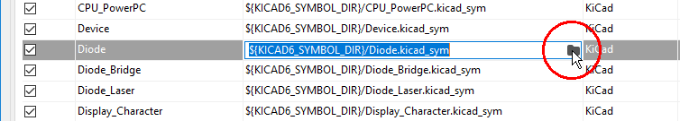

    Można też ręcznie aktualizować lokalizację bibliotek elementów jak na obrazku poniżej. Kliknięcie w wierszu tabeli wyświetli ikonkę folderu, a kliknięcie na niej otworzy okno dodawania plików systemu operacyjnego. Będzie możliwe dodanie - wskazanie lokalizacji biblioteki w nowej lokalizacji.

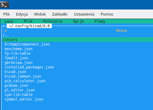

    Najlepiej było by oryginalne tabele bibliotek zarchiwizować i utworzyć nowe z nową lokalizacją bibliotek. W przeciwnym razie w tabeli bibliotek mogą pojawić się zdublowane biblioteki z nowej i starej lokalizacji. Gdzie szukać tabel bibliotek w systemie MacOS nie wiem. W systemie Linux Mint 20 w katalogu domowym jest ukryty folder .config/kicad/6.0/ i w nim tabele bibliotek. Być może w systemie MacOS jest podobnie bo chyba ma on nieco podobną strukturę katalogów jak Linux.

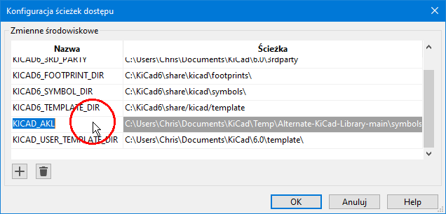

    Zobacz u mnie w Win10 i KiCad 6.0.10 dodałem ścieżkę dostępu do biblioteki "Diode AKL". Zmienna środowiskowa KICAD_AKL

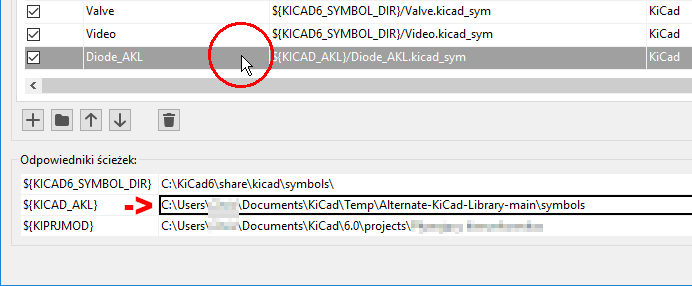

    Do tabeli bibliotek Eeschema dodałem bibliotekę "Diode_AKL".

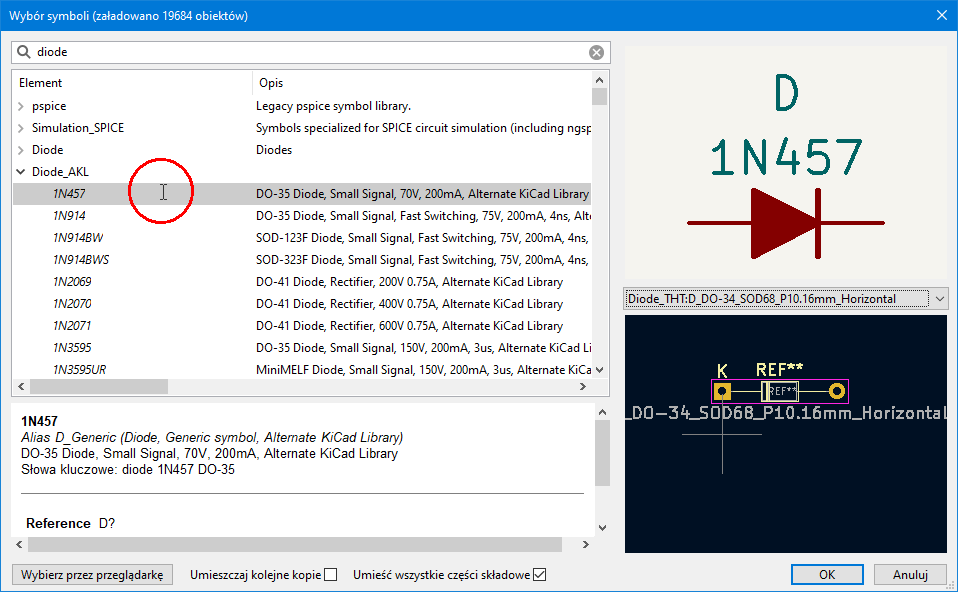

    Biblioteka jest dostępna w oknie wyboru elementów schematowych.

    Zwróć uwagę na inną ścieżkę dostępu zapisaną w tabeli bibliotek schematowych w odniesieniu do oryginalnych bibliotek schematowych KiCada.
