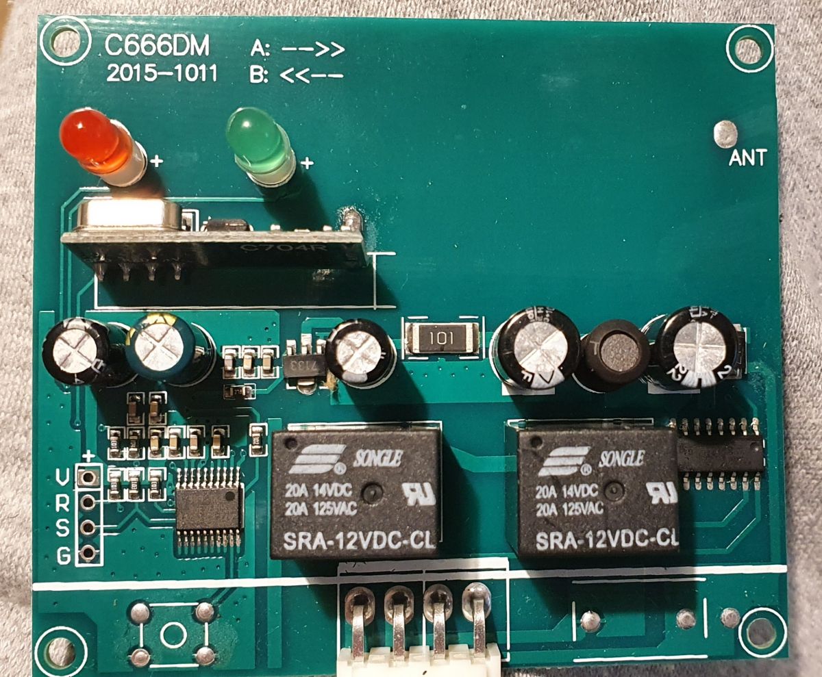

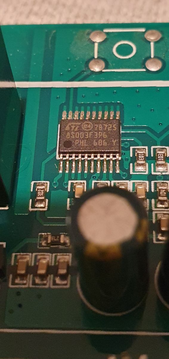

Użytkownik poszukuje rozwiązania na zakup pilota do modułu sterującego przepustnicą wydechu, po zgubieniu oryginalnego. W dyskusji poruszono możliwość zakupu dedykowanego pilota oraz alternatywne metody, takie jak wlutowanie przycisku do modułu. Uczestnicy sugerują użycie uniwersalnego pilota na częstotliwości 433.92 MHz oraz wymianę modułu na nowy, jeśli nie można znaleźć odpowiedniego pilota. Użytkownik wlutował przycisk, ale napotkał problemy z programowaniem nowego pilota, który działa tylko w jednym kierunku. Wskazówki dotyczące programowania i czyszczenia pamięci pilota były również omawiane.
