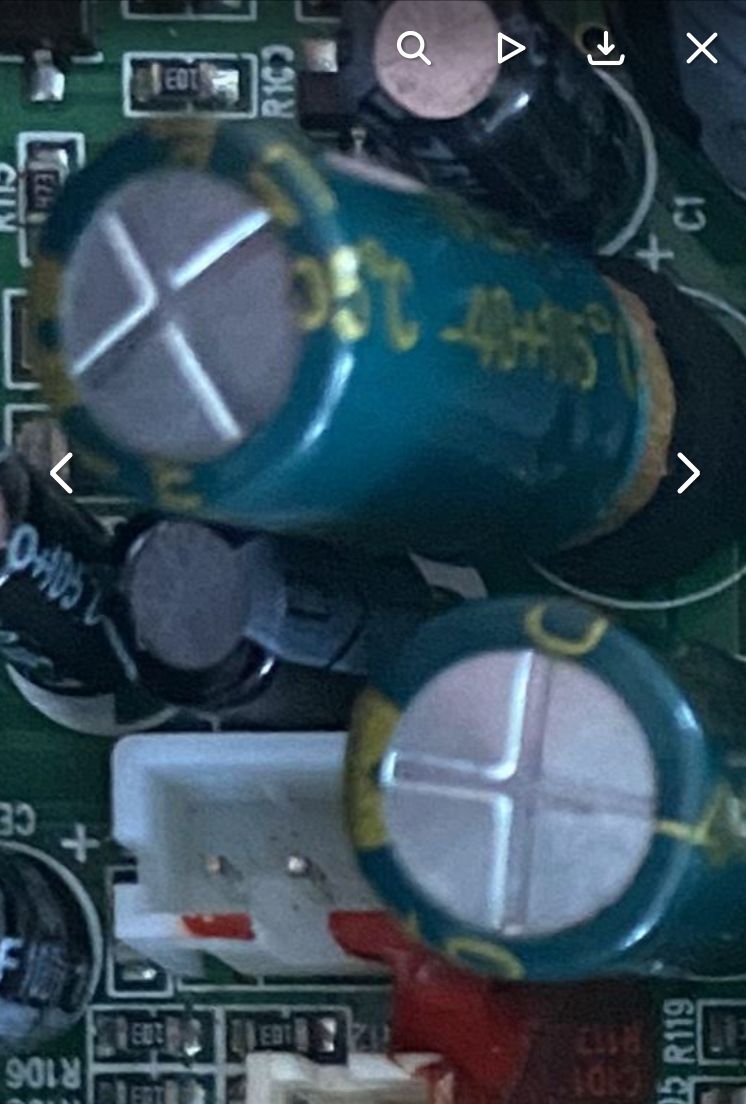

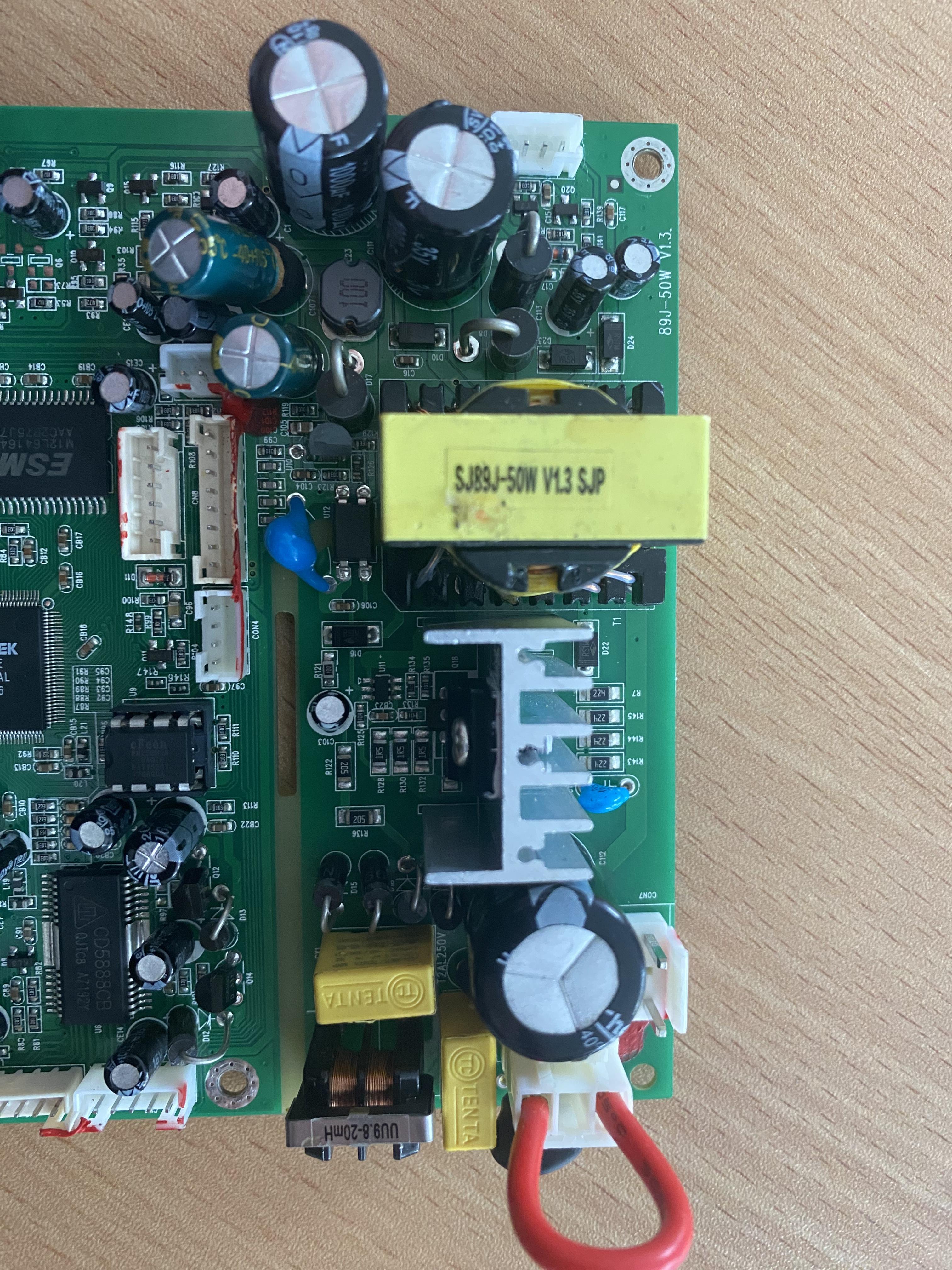

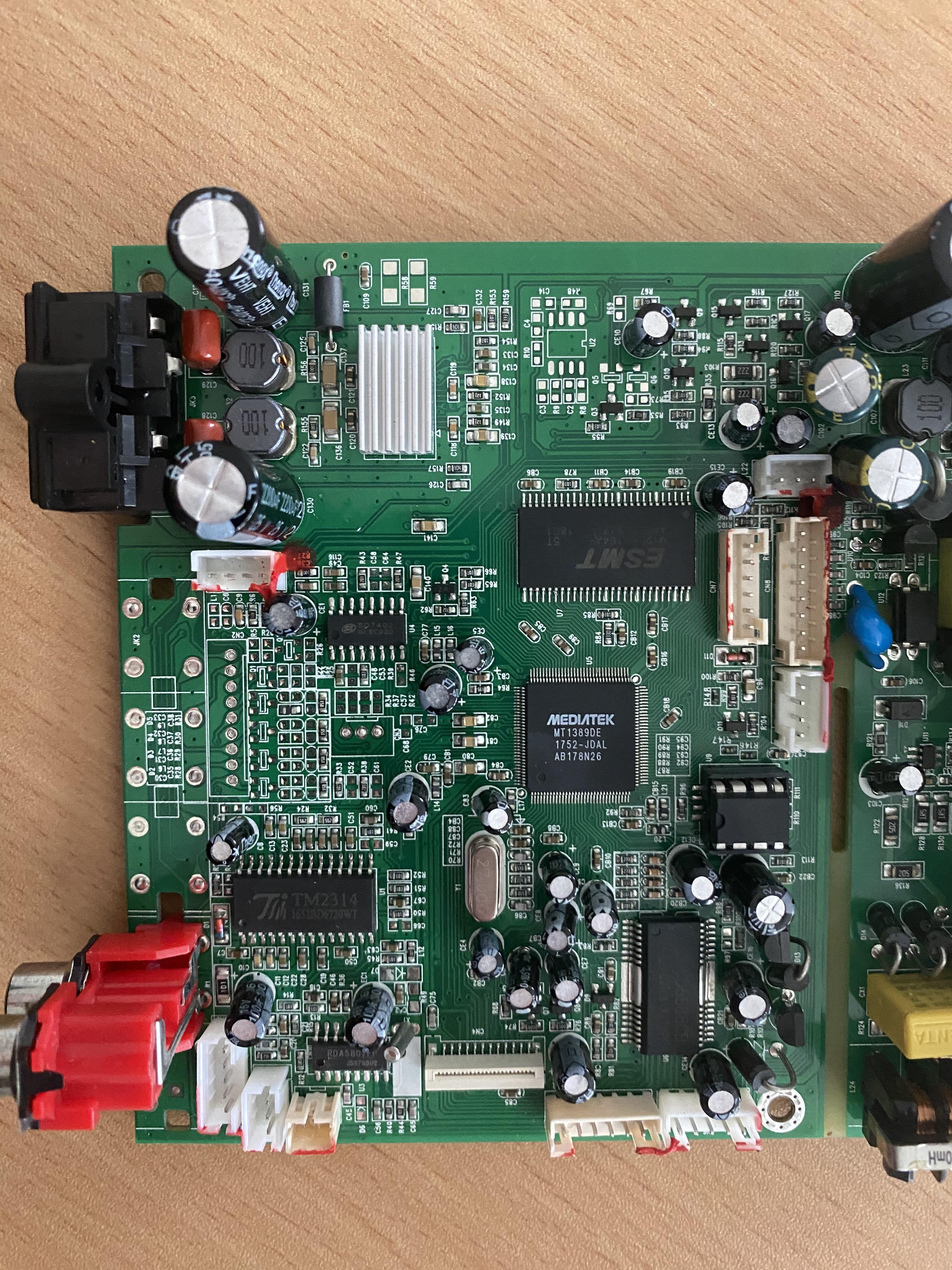

    W moje ręce wpadła wieża blaupunkt, nie włączała się, brak pilota, podziurawiony kabel zasilający. Kabel oczywiście wymieniłem. Po zdjęciu obudowy i podłączeniu do prądu zaczęła piszczeć. Przelutowałem 2 kondensatory (lewa strona zdjęcia) na inne o takich samych parametrach, piszczenie ustało. Teraz natomiast zaczęła cykać, po podłączeniu. Nigdzie nie znalazłem odpowiedzi, wrzucam fotkę z widokiem płyty glownej. Co może być tego przyczyną ?
    Dwa przelutowałeś, ale z tego zdjęcia widać że przynajmniej jeszcze dwa są do wymiany. Chyba że to zdjęcie jest zrobione przed podmianą?

    #4 20444884
    mały1083
    Zdjęcie które zrobiłeś jest kiepskie. Nawet nie widać oznaczeń elementów. Zaznacz na zdjęciu które kondensatory wymieniłeś.

    mały1083
    [img-0]
    Czy ten kondensator jest uszkodzony? Na tym zdjęciu widać jak by był wystrzelony. Mierzyłeś pojemność i ERS pozostałych elektrolitów? Robiłeś jakieś pomiary czy tylko w ciemno wymieniłeś dwa kondensatory?

  • #7 20671494
    machr93
    Poziom 4  
    Przelutowalem w ciemno wszystkie, wieża ruszyła, natomiast ma problem z „piszczeniem”.
    Sądzę, że temat do zamknięcia ;)
  • #8 20671495
    machr93
    Poziom 4  
    Zostały wymienione kondensatory, min wskazane przez użytkownika.
