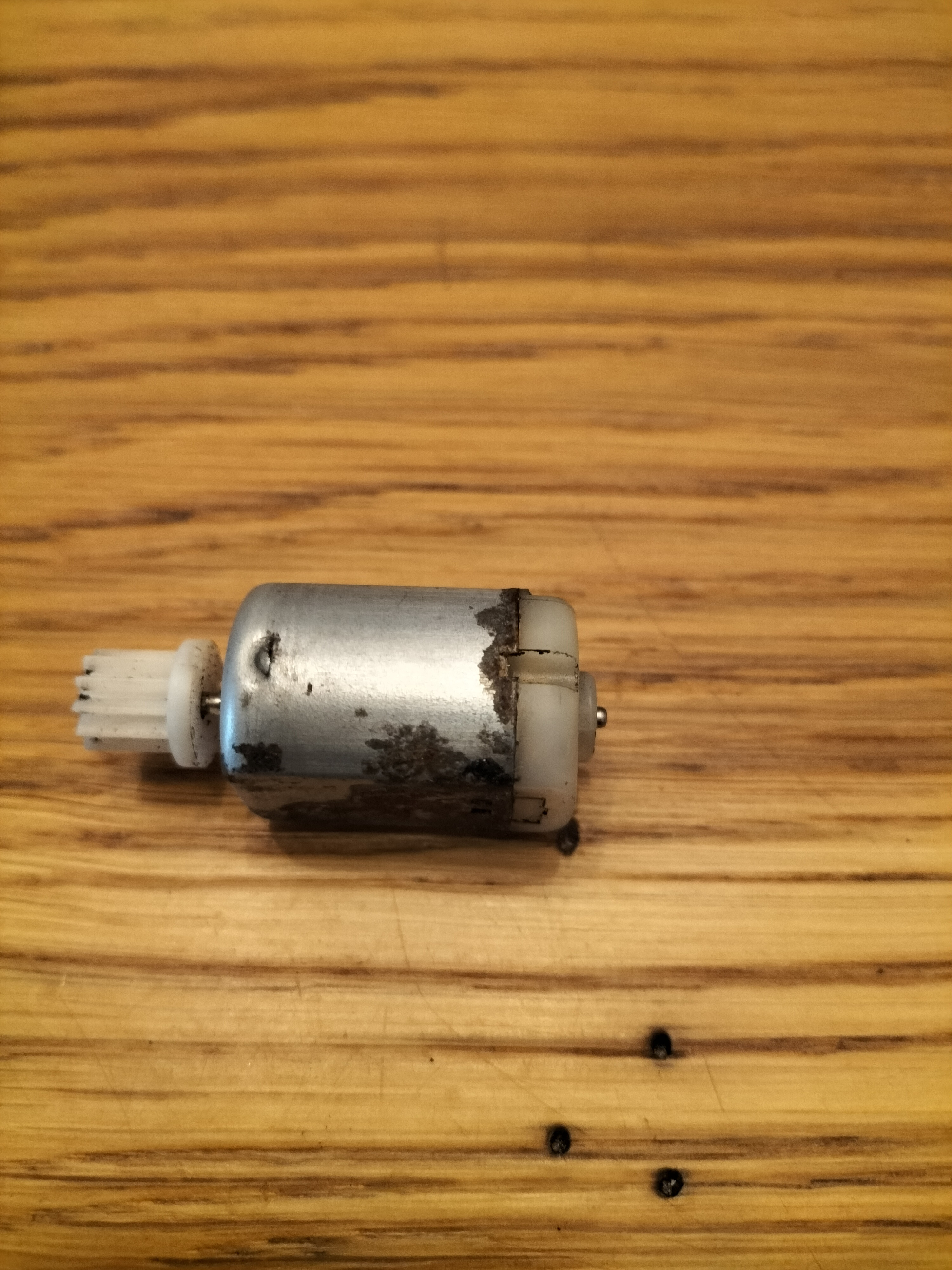

    marass24
    Witam. Panowie mam pytanie , znalazłem w klapie bagaznika silniczek elektryczny, luzem sobie latał w klapie . Opisany jako mabuchi motor. Niewiem czy jest konkretnie od czegos czy zwyczajny zbieg okoliczności. Pozdrawiam
