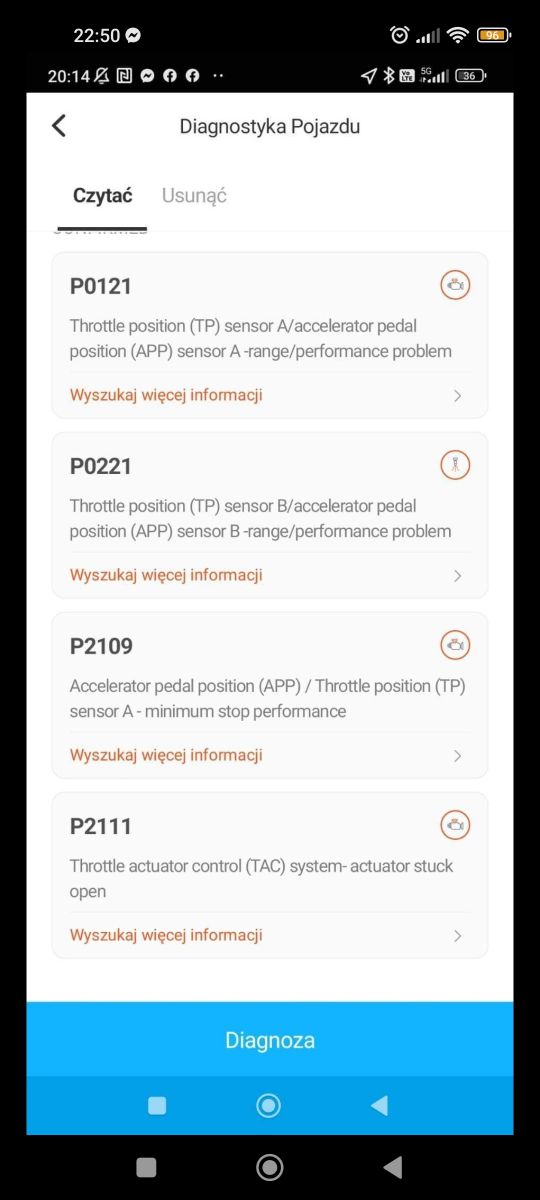

    Witam. Jeżeli zły dział to proszę o przeniesienie.
    Mianowicie.
    Napisała do mnie znajoma tak:
    Przy zmienianiu biegu traci moc i dopiero po chwili załapuje pedał gazu. Potrafi całkowicie przestać wyłapywać gaz, prędkość maleje stopniowo do zera, spalanie jest znikome, wtedy konieczne jest odpalenie go od nowa.
    I wyskakuje:
    Check engine oraz to co na obrazku
    Zanim odda do mechanika, a są kolejki i tak chciała by się mniej więcej dowiedzieć co to może być.

    Błędy wskazują na problem z pedałem przyśpieszenia, ale mogą być mylące. Do sprawdzenia pedały gazu, instalacja od pedału do sterownika silnika, instalacja od przepustnicy do sterownika silnika i sama przepustnica. Jeżeli żadne z powyższych nie będzie budziło zastrzeżeń do wymiany jest sterownik.
