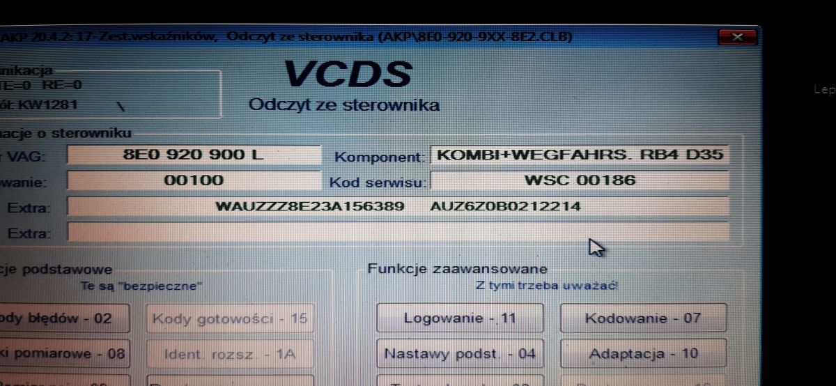

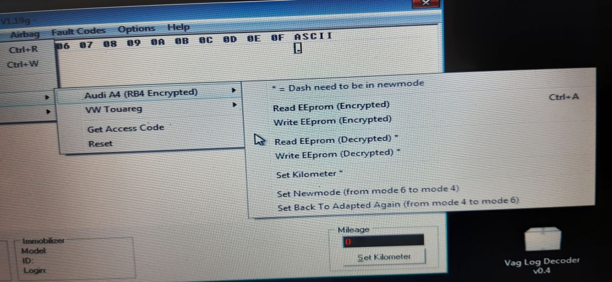

    Witam szanownych kolegów. Jak w temacie uwalone zegary od a4b6 przy odczytaniu pinu przypadkowo wciśnięto write eprom decryptet w programie vag programmer 1.19. Na zegarach def error dysponuje tylko wsadem zapisanym po tej opcji zdj vcds przed uszkodzeniem czy można ten wsad jakoś zaszyfrować by licznik
    zaczął działać normalnie?
