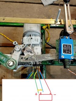

    Użyłem dwóch takich silniczków - jeden skręca koła, drugi zmienia biegi.
    Taki silniczek działa tak, że do pinu C podłączony jest na stałe biegun akumulatora (u mnie -). Jak podłączę drugi biegun do pinu A skręci w lewo, jak do pinu B - skręci w prawo. Drugi pin nie robi nic, więc oznaczyłem go myślnikiem.
    Pin C cały czas podłączony jest do minusa.
    Czy tak to powinno być podłączone? Trochę dziwne, że nie trzeba zmieniać biegunowości, aby zmieniać kierunek obrotów. W jedną stronę kręci się szybciej, w drugą wolniej.
    Problem polega na tym, że pin A podłączony jest do masy silniczka, zatem nie da się na tej samej ramie używać dwóch silniczków, bo wystarczy, że do drugiego podłączę jeden pin do akumulatora - i się kręci (drugi biegun odbiera poprzez masę od drugiego silniczka).
    Aby sterować kierunkiem obrotów przykładając plus do A lub B pin C musi mieć stałe podłączenie do minusa. Takie sterowanie jest dużo prostsze - wystarczą tylko dwa przekaźniki i można kręcić w lewo lub w prawo.
    Czy takie sterowanie jest celowo wymyślone przez projektantów? Przeciez wycieraczki nie muszą mieć zmiennego kierunku obrotów? Może to przypadek, że można tym silniczkiem kręcić w lewo i w prawo? Z pewnością w samochodzie jest to inaczej podłączone, bo jak włączy się przednie wycieraczki - to tylna się nie rusza.
    Czy da się to pogodzić, czy też muszę użyć 4 przekaźników do zmieniania biegunowości?

    Podłącz zasilanie bezpośrednio do szczotek silnika z pominięciem układu podtrzymania zasilania do zaparkowania ramion (zespół styków na talerzu koła zębatego przekładni. Te silniki mają dodatkową szczotkę do wolniejszych obrotów

    To da, że będziesz mógł prawidłowo zmieniać obroty silnika przy pomocy przekaźników, w chwili obecnej nie jest to możliwe bo jedna ze szczotek silnika jest stale podłączona do masy. dodatkowa szczotka to odczep uzwojenia silnika, mniej zwojów to mniejsza siła elektromotoryczna a to mniejsze obroty silnika.

    Musisz rozebrać silniczek, fizycznie odłączyć drugą szczotkę od jego masy, obudowy i wyprowadzić sobie na zewnątrz kabelek

    Odkopię temat, bo muszę wymienić jeden silniczek (prod. Bosch) na jakiś najtańszy pasujący rozstawem śrub. Obecnie posiadany nie ma masy na obudowie, więc obracając kable, mam zmienione obroty silniczka, na czym zależy. Znalazłem, że pasują pod względem rozmiarów (i otwory i napęd) silniczki od grupy VAG, np. 1C0955119 lub 150052410, niestety mają masę w obudowie. Czy ktoś kojarzy podobny silniczek, ale żeby nie miał masy w obudowie? Na ramie pojazdu jest minus.
    i chyba temat do zakończenia, przynajmniej jeżeli idzie o moje pytanie. Nowy silniczek rozkręcony, trzy szczotki z czego jedna połączona z masą. Podwiesiłem ją. Na razie kręci jak chciałem. Zobaczymy ile wytrzyma.
