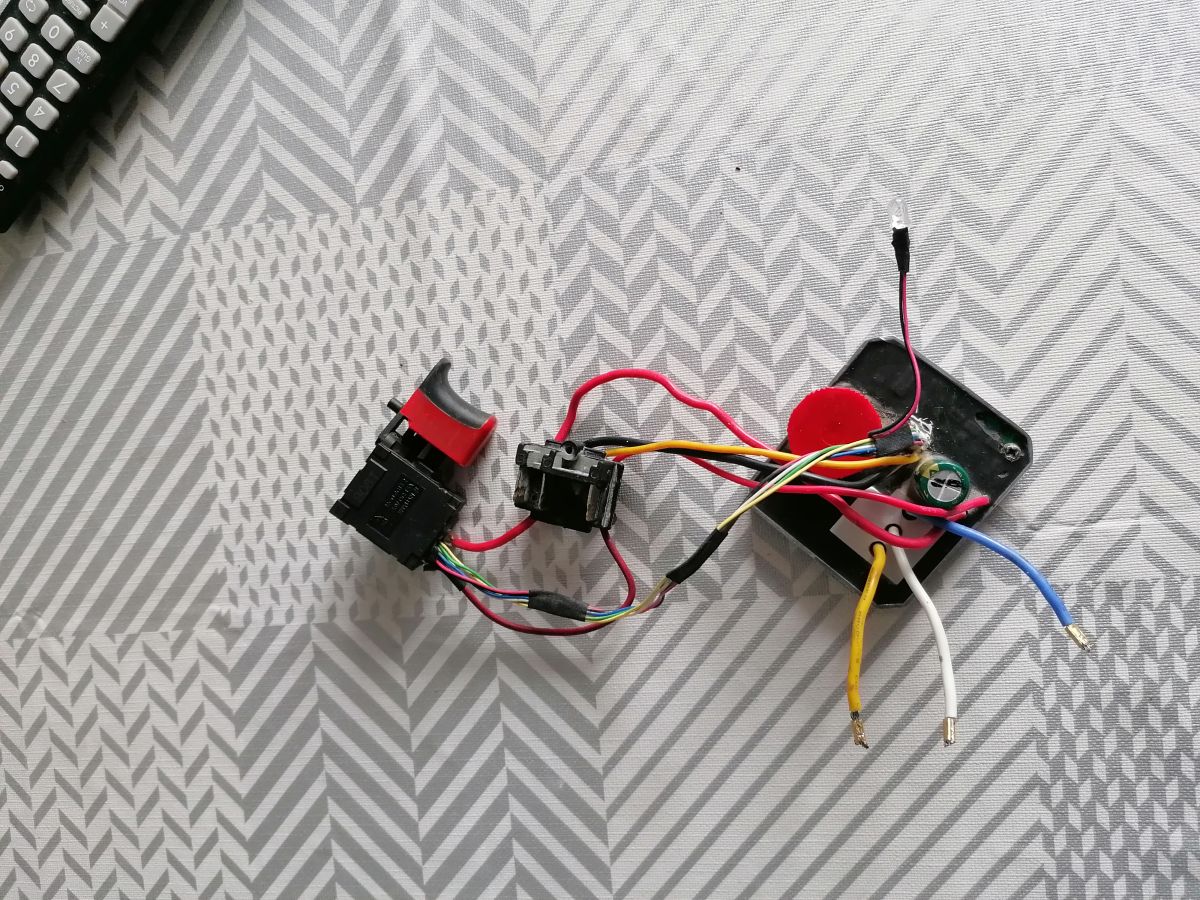

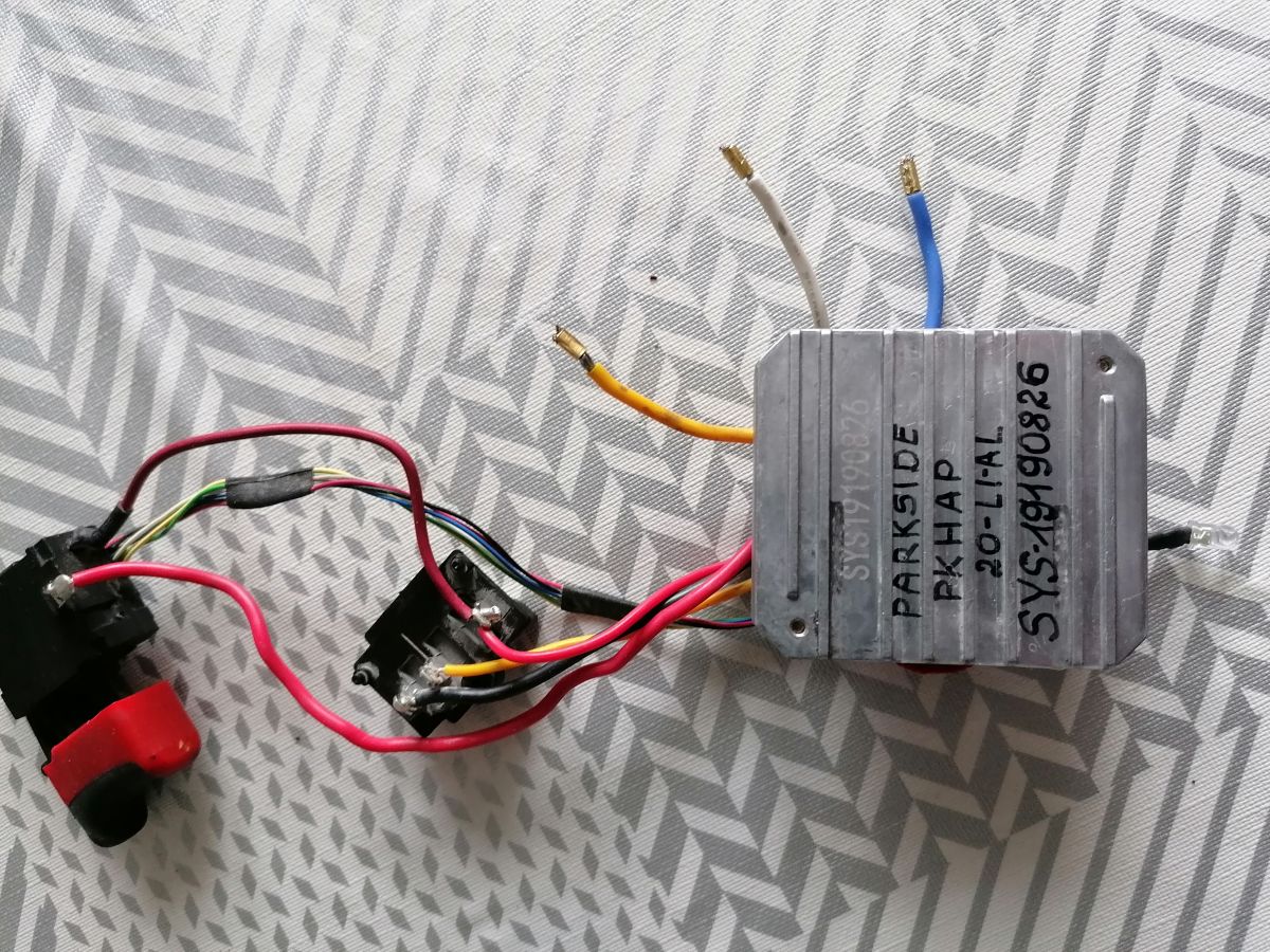

    Proszę o pomoc w związku z młotowiertarką akumulatorową Parkside.
    Młotowiertarka BEZSZCZOTKOWA z wymontowanym regulatorem (jak na zdjęciach) jednak nie reaguje.
    Brak napięcia na stykach od silnika.
    Numery:
    SYS19190826
    Czy dostanę gdzieś taki zamiennik?

    Witam - co pokazuje multimetr na zakresie dioda + buzer na przewodach silnikowych?
  • #3 20447194
    karol100
    Po podłączeniu żarówki na stykach jest chwilowe "mrugnięcie" i tyle, no, ale to charakterystyka silnika i połączenia.
    Nie wiem czy dioda regulatora wskazuje błąd i jak...
    Podłączenie miernika między masą a:
    Niebieski nie włączony 0,5 V, po włączeniu chwilowe 1,5 V.
    Biały - w ogóle nic.
    Żółty po wciśnięciu klawisza niecałe 5 V.

    Witam - chodziło mi o sprawdzenie omomierzem przewodów które idą do silnika ( czy mosfety w mostkach są dobre
    czy uszkodzone ).

    Mosfetów nie mogę zweryfikować :(
    uzwojenie jest ok

    Witam czy rozwiązał Pan problem młotowiertarka? U mnie podobne zachowanie miga LED po dwa razy, uzwojenie silnika dobre 0.4 ohm na każdym
  • #7 20510704
    karol100
    Witam. Skończyło się wymiana sterownika/regulatora zakupionym u chińczyka na Ali (podobne parametry).
    3 tranzystory były spalone ...
