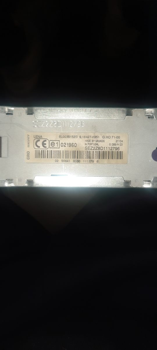

    Jakie radio wybrać do seat cordoba 1.4 2004 aby pasowało bo mam stare radio na kasety ale jest zakodowane i chce je wymienić na coś noego
  • #2 20445392
    JayRo
    Poziom 37  
    A co to za radio tam siedzi? Może da się odkodować choćby do czasu zakupu nowego. Podaj numer z nalepki radia, zobaczymy czy do odczytania będzie procesor czy pamięć eeprom. Pewnie przydałoby się jakieś radio z USB i Bluetooth?
  • #3 20445402
    SherioKowalski
    Poziom 3  
    radio dałem do odkodowania bo wyświetlało sie SAFE ale chciałbym jakieś nowe z bluetooth i może usb tylko nie wiem jakie będzie pasowało w orginalne miejsce
  • #4 20445414
    JayRo
    Poziom 37  

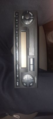

    Jak wyświetlało tylko SAFE, to może wystarczyło odczekać około 1 godz. na włączonym zapłonie. Po tym czasie powinna pojawić się możliwość wpisania kodu, ale to też zależy od radia. No ale jak kodu i tak nie ma, to nic to za wiele nie zmienia. A radio jakiego formatu ma być 1 czy 2 din?
  • #5 20446132
    SherioKowalski
    Poziom 3  
    Mam takie rario jak na zdjeciach Jakie radio pasuje do Seat Cordoba 1.4 2004? Wymiana starego radia na kasety na nowoczesne. Jakie radio pasuje do Seat Cordoba 1.4 2004? Wymiana starego radia na kasety na nowoczesne. Jakie radio pasuje do Seat Cordoba 1.4 2004? Wymiana starego radia na kasety na nowoczesne.
  • #6 20446150
    JayRo
    Poziom 37  

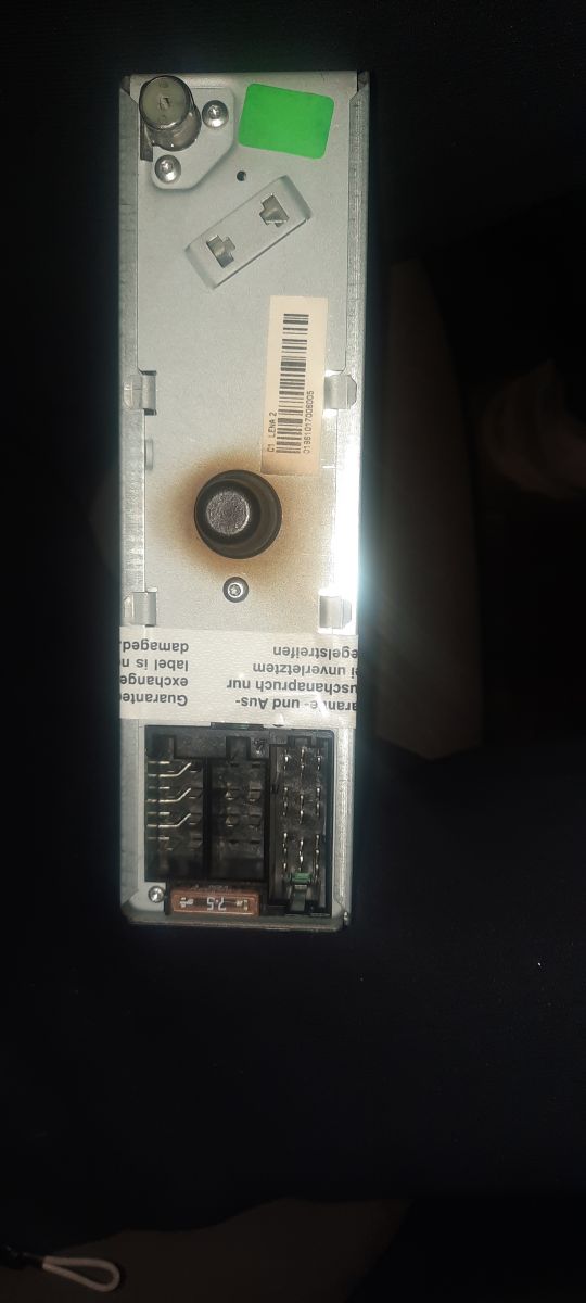

    Tak więc radio 1din, żeby je odkodować trzeba odczytać pamięć 24LC16 w programatorze. Z odczytanego pliku .bin, będzie można wygenerować kod. A co wstawić na zamianę za to radio? Jest sporo radyjek 1din posiadających USB oraz Bluetooth. Może masz jakąś ulubioną markę, to poszukaj w jej asortymencie. A nóż coś wpadnie w oko. W każdym bądź razie, raczej jest w czym wybierać.
  • #8 20446518
    JayRo
    Poziom 37  
    A czemu miało by nie pasować? Też jest jedno kieszeniowe. Tylko wejście antenowe jest wewnętrzne, będziesz potrzebował adaptera. Jakie radio pasuje do Seat Cordoba 1.4 2004? Wymiana starego radia na kasety na nowoczesne.
