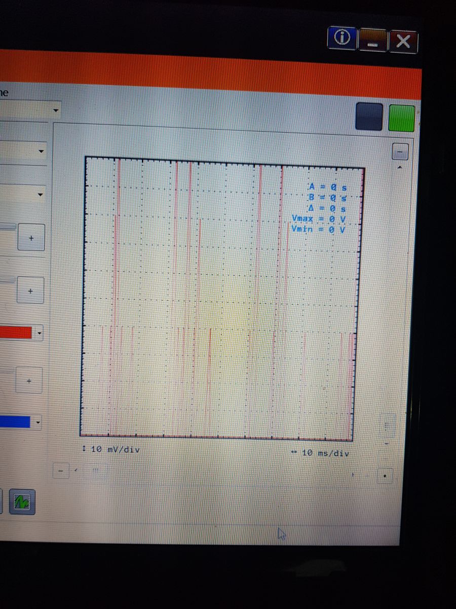

    Wiązka pomierzona, ECU suchy, podpowie ktoś który pin jest sygnałowy? Przewody czarny i niebieski przed złączem do ecu są zwarte w jeden. Wg opisu piny 102 i 110 w złączu ecu to wejścia. Jutro bedzie mierzone oscyloskopem bo miałem problemy z urządzeniem.

    DarasK86
    Poziom 3  
    Rozlaczenie czarnego nic nie dało, przebieg na oscyloskopie kiepsko wygląda Passat B5 1.9 AVF - Błąd czujnika położenia wału

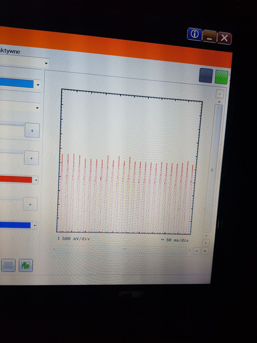

    A taki z innego tdika w celu weryfikacji urzadzenia

  • #17 20455062
    zeimp
    Moderator na urlopie...
    Patrząc na wykres sugeruję zmniejszyć odległość czujnika od koła... Albo nie siadł na miejsce, albo brud pomiędzy czujnikiem i jego miejscem osadzenia. Nie może być więcej, niż 1,3mm - wtedy sygnał na oscyloskopie powinien być prawidłowy.

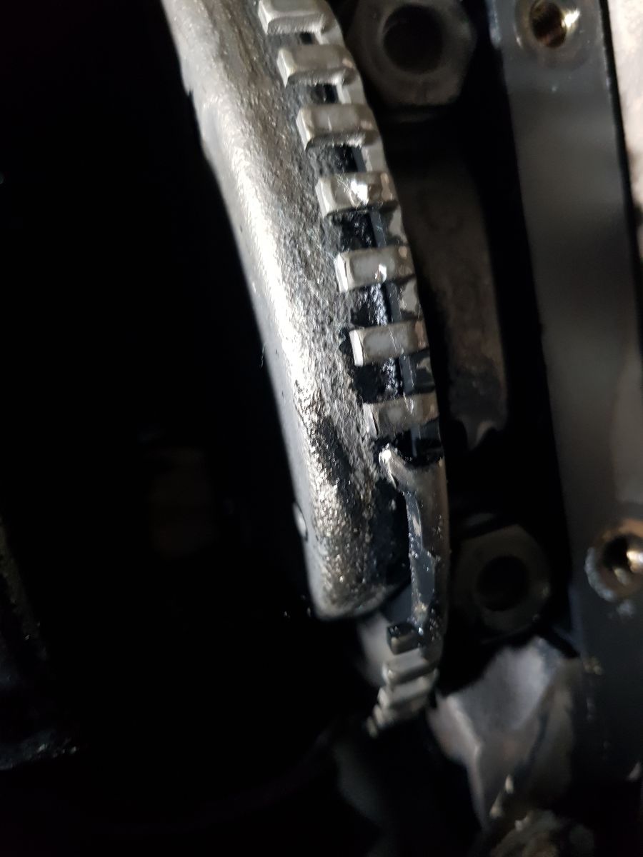

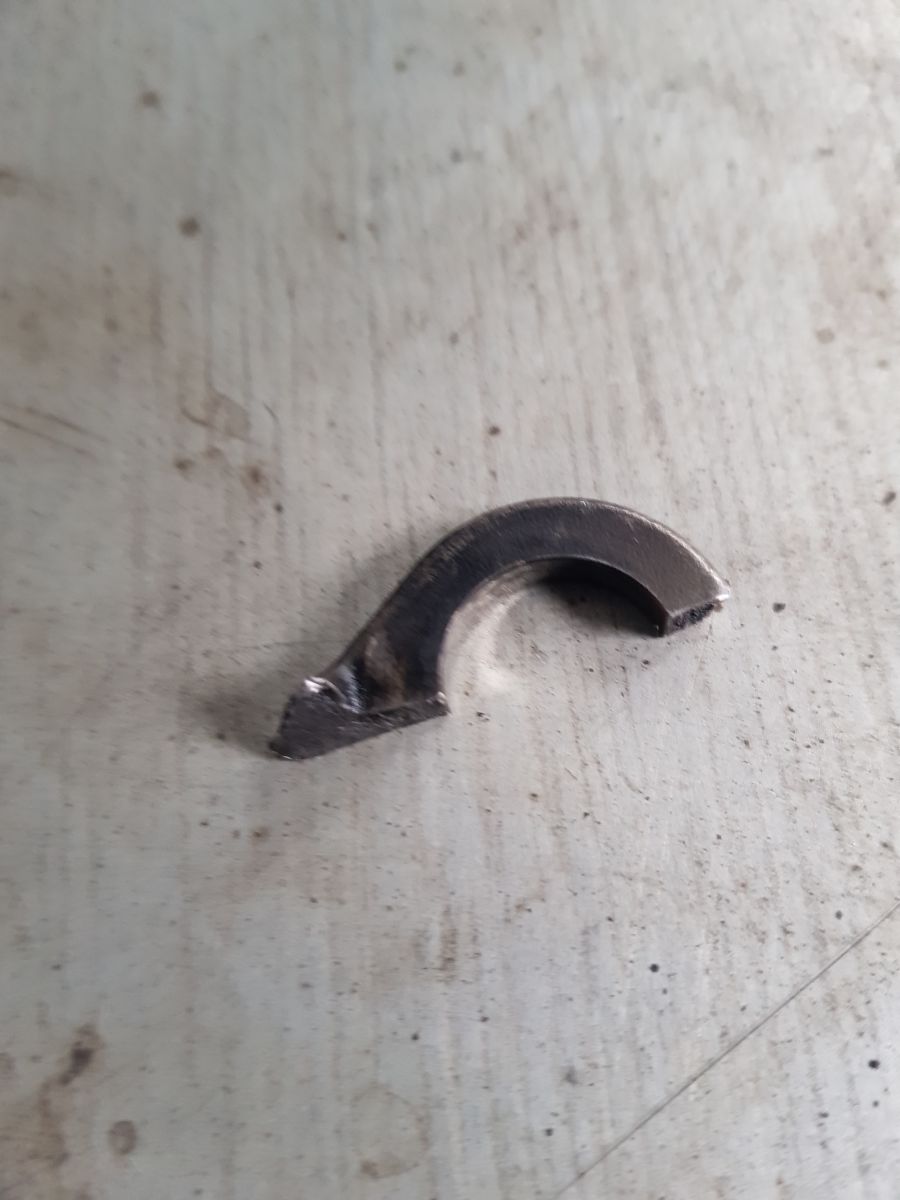

    Jest przyczyna
    i winowajca
  • #19 20463912
    DarasK86
    Poziom 3  
    Uszkodzone koło sygnałowe.
