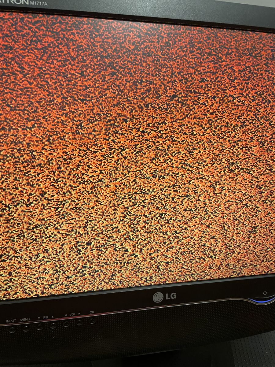

    Cześć.
    Parę dni temu monitor stracił biały kolor i zmienił się na fiolet. Wymieniłem kondensatory w sekcji zasilania, lecz nic to nie pomogło. Po włączeniu obraz miał lekkie zakłócenia i zmienił się na pomarańczowy. Po podłączeniu urządzeń obraz jest OK, lecz nie wyświetla prawidłowych kolorów. Przesyłam zdjęcie w trybie TV. Będę wdzięczny za wszelkie informację i porady co to może być. Pozdrawiam serdecznie.

    jurand87sca
    Też od początku obstawiałem CCFL, jednak nawet bardzo zużyte spowodowały by aż takie przebarwienie? Fakt, faktem, to nie wina pojemności w zasilaczu. ;)

    ErrDoS
    Dzięki wielkie za wszelkie sugestie, czyli nieopłacalna naprawa, szkoda, bo trochę mi służył.

    ErrDoS
    Udało mi się dziś zakupić drugą sztukę tego monitora, który jest prawie sprawny, z ciekawości podmieniłem matrycę z tego dobrego do „pomarańczowego” i okazało Się. że wyświetla się także ten sam obraz pomarańczowy/fioletowy. Wiec to nie wina panelu led. Zastanawiam się czy to nie płyta tcon lub wiązka miedzy plyta a panelem. Świetlówki odpadają ;)
