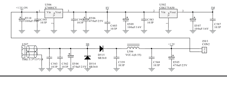

    Z reguły w tych radiach na przewodach jest bezpiecznik, a w okolicach wlutu przewodów zasilających w płytkę PCB, dioda zabezpieczająca. Sprawdzić lub usunąć na testy diodę, wymienić bezpiecznik i zrobić test.

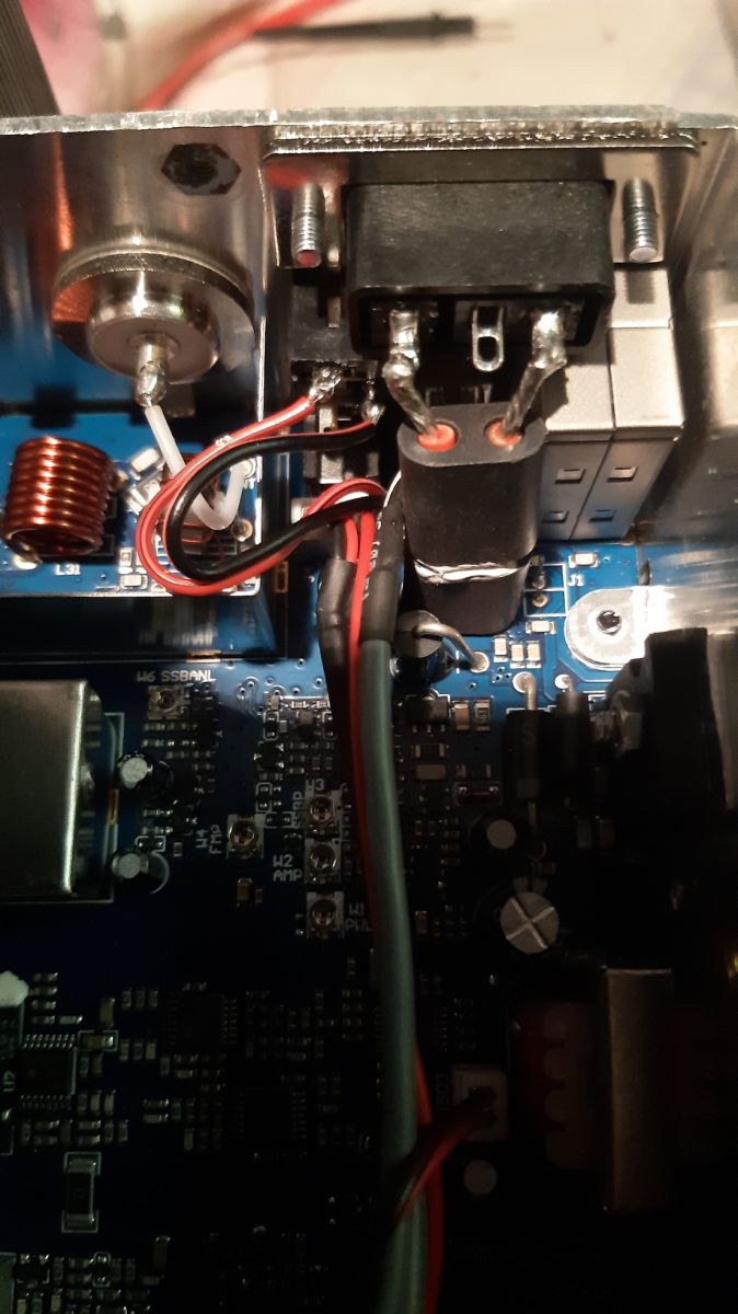

    Na pewno trzeba radio zdemontować, rozkręcić, i wstawić fotki z obu stron płytki.

    Przypadkowe podłączenie + do - w radiu Lincoln 2: przyczyna, naprawa i wskazówki dla laików
    z drugiej strony plytka czysta nic nie spalone nic nie smierdzi,bezpiecznik ok

    Tu masz wycinek schematu z wejściem zasilania - sprawdź te diody D514, D515 na CON2 jest włącznik z panelu przedniego.

    Nie. Nie na zasilaczu 1A. A na pewno nie końcówka mocy. Widziałeś fragment toru zasilania? Przypadkowe podłączenie + do - w radiu Lincoln 2: przyczyna, naprawa i wskazówki dla laików Zasilacz o wyd 1A po odwrotnym podłączeniu pada jak mucha bez uszkodzenia bezpiecznika w radiu. Gdyby był o większej wydajności to mógłby zostać uszkodzony bezpięcznik i ew. dioda D514, a dioda D515 uchroniłaby radio przed dalszymi uszkodzeniami. Pewnie byłby jeszcze kondensator 470µ/25V do wymiany bo byłby rozerwany (E504) Dioda zabezpieczająca SB360 jest na 3A. Bezpiecznik pewno 2A i jeżeli nie został uszkodzony to tym bardziej dioda 3A. Bezpośrednio po podłączeniu odwrotnym do zasilacza ten zasilacz dostał poprzez bezpiecznik i diodę D514 zwarcia i pewnie odpłynął w siną dal bez uszkodzenia radia. Podłącz to radio do innego zasilacza i zobaczysz że jest sprawne.

    Temat nie w tym dziale, ale po zdjęciu z #4 autora widać że to CB Lincoln II. Co do zasilacza podłączonego to trzeba poczekać na autora bo być może i odpłynął ten zasilacz przez diodę D514.
