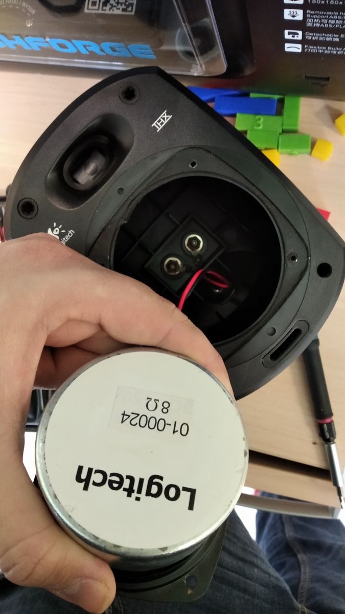

    Dzień dobry,
    Dostałem od znajomego 4 sprawne głośniki naścienne logitech, w każdej kolumnie jest jeden głośnik logitech 01-00024 8ohm. Potrzebuję do nich wzmacniacz. Szukałem specyfikacji tych głośników, ale znalazłem sprzeczne informacje i nie wiem w co wierzyć. Ponadto zastanawiam się, czy trzeba szukać wzmacniacza 4 kanałowego, czy 2 wystarczy. Sygnał wejściowy będzie najpewniej doprowadzany z komputera (nie wiem na ile to istotne). Na co zwrócić uwagę przy wyborze wzmacniacza do tego sprzętu? Wzmacniacz dla 4 głośników Logitech 01-00024 8ohm: wybór 2- czy 4-kanałowego?

    W tym przypadku zupełnie wystarczy zastosowanie gotowego modułu ze wzmacniaczem stereo 3W-5W. Oczywiście potrzebny będzie także odpowiedni zasilacz. Moduł możesz zainstalować w osobnej obudowie, lub spróbować umieścić w jednej z obudów głośników. Całość oczywiście nie będzie sprzętem wysokiej klasy, ale do komputera w zupełności wystarczy.
