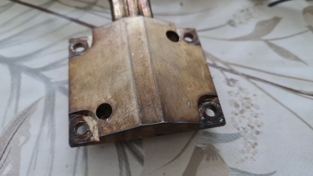

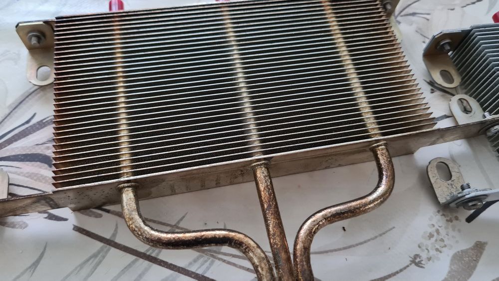

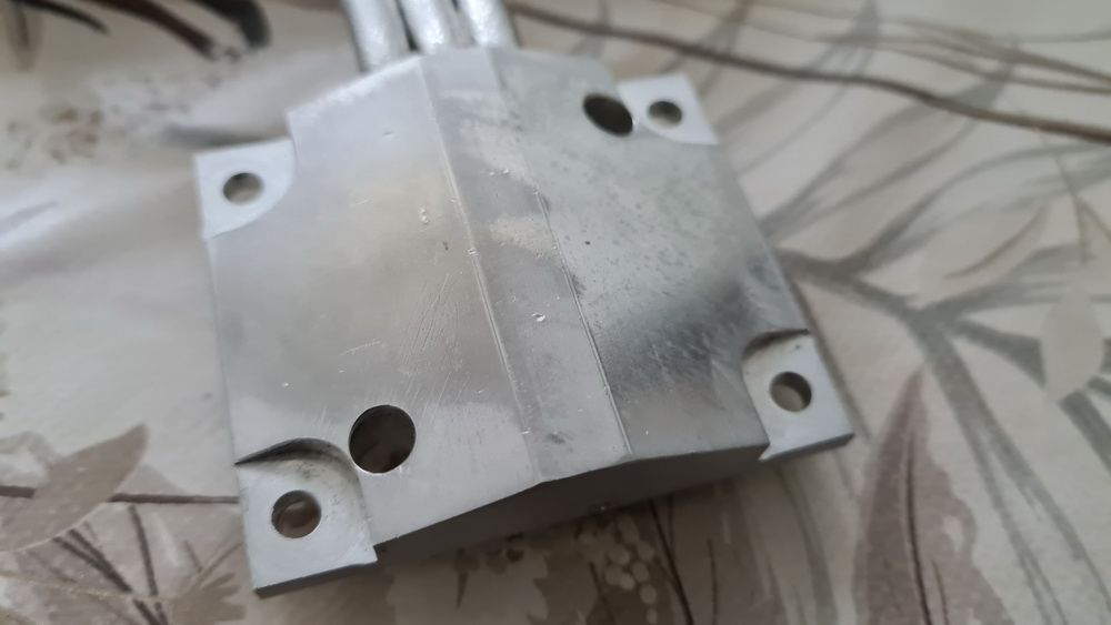

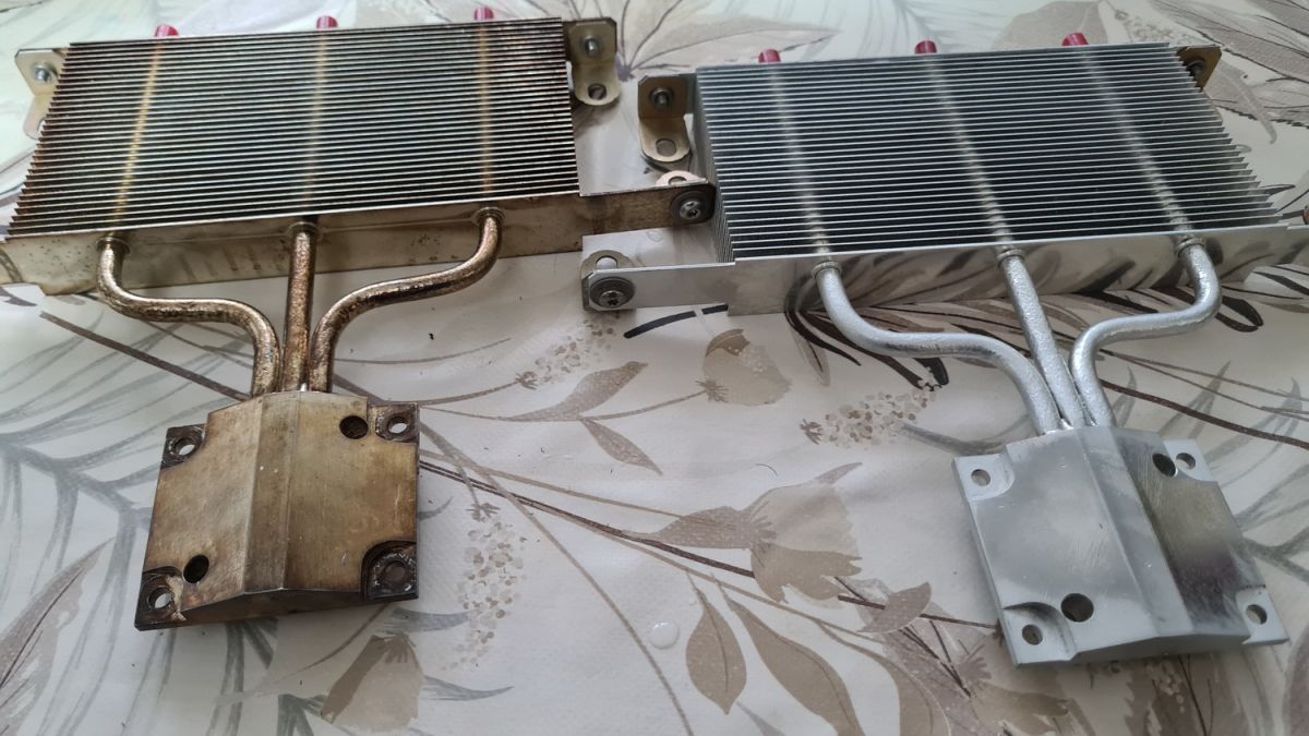

    Mam takie pytanie. Kupiłem dwa takie radiatory serwerowe. Sprzedawca napisał że miedziane.
    Włożyłem je do wody ze solą i octem żeby pozbyć się tych kropek, przebarwień , no i się pozbyłem.... nawet "miedzi" ;)
    1. Czy możliwe że aluminium mogło tak pożółknąć ze starości? Bo miedź to to na pewno nie jest.
    2. A może było czymś pokryte a ja to załatwiłem w wodzie z solą i octem?
    Zdjęcia żółte przed i srebrne po ugotowaniu

    Ładnie wyczyściło. Nie zmyłeś miedzi tylko brud. Ciepłowody na pewno są miedziane, innych niemalże nie produkują. Stopa chłodzenia pewnie też. Musiałbyś gdzieś na rogu przejechać czymś ostrym, bo są ocynkowane, a pod spodem może być miedź. Jeżeli chodzi o lamelki, obstawiam miedż albo aluminium, również w ocynku.

    Myślisz że jednak to miedź? Faktycznie ciężkie jak cholera. Ja potrzebuję tylko te żeberka. Nakładka na procesor i rurki będą odcięte przy radiatorze. Chcę od spodu obudowy komputera je zamontować bo mam tam dwa wentylatory wciągające powietrze do obudowy i myślę że jak będzie powietrze po tych żeberkach przepływać to będzie chłodniejsze.

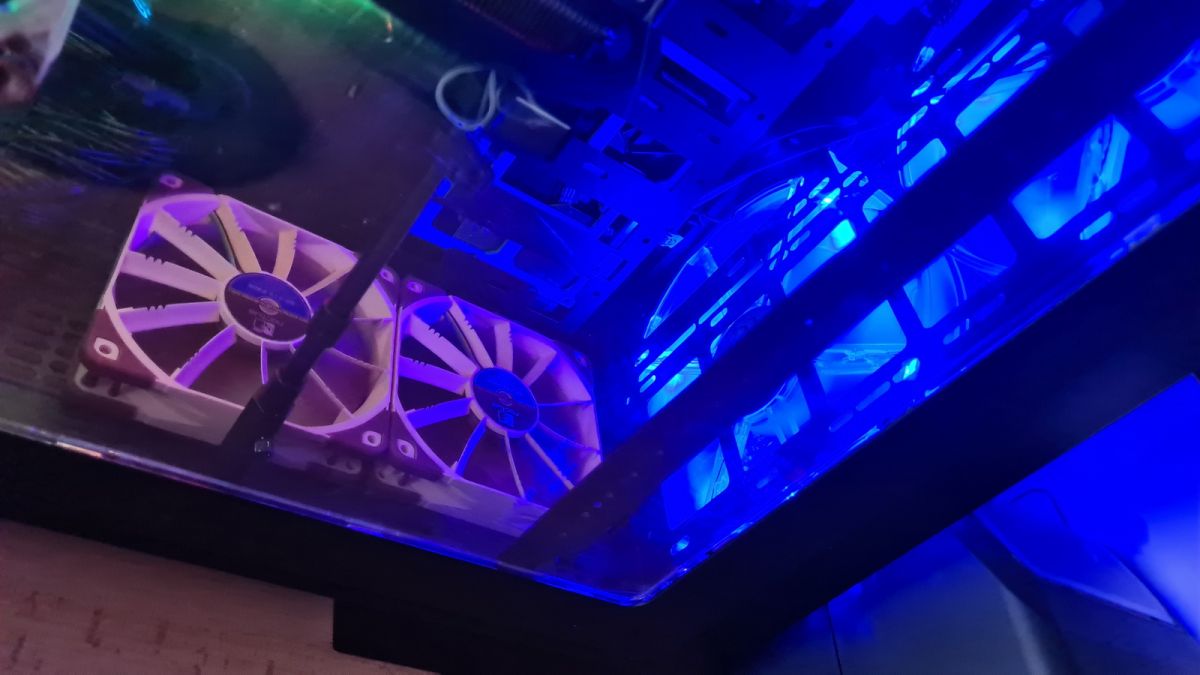

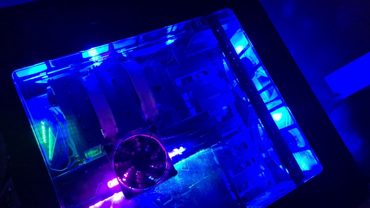

    KOZBI2022
    Poziom 3  
    Wiedza z termodynamiki żadna, dlatego tu jestem :)

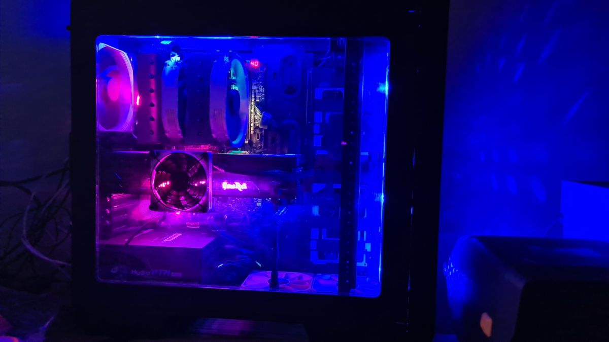

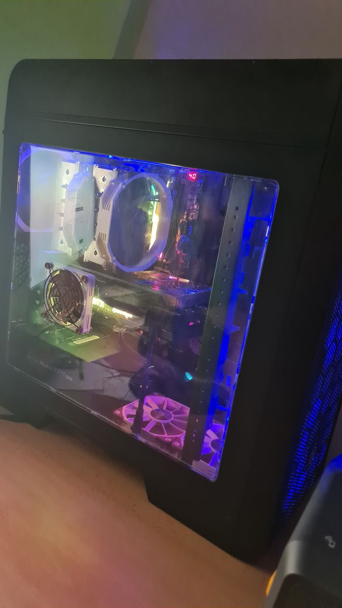

    Wszystko jest w odpowiednich temperaturach, ale przymierzam się do wymiany procesora na i7-13700KF i z tego co czytam to temperatury ma bardzo wysokie, a ja nie chcę wodnego chłodzenia. Chcę go też podkręcić.
    Póki co mam Noctua NHD15 na i7-8700K@5GHz , ale po skalpie i nałożeniu ciekłego metalu. Mam RTX 4080 i trochę ten procesor ją ogranicza.

    csvrbntyu
    Poziom 30  
    Nie podkręcisz. Twoje chłodzenie przewidziano do TDP 220W max, a i7-13700KF bez OC na maksymalnych taktowaniach ciągnie ponad 250W. Chyba jedyne normalne chłodzenie powietrzne które jest w stanie ogarnąć ten procesor to Dark Rock 4 Pro. I to na OC nie ma szans. Może taki IceGiant ProSiphon Elite dał by radę, ale wątpię że zmieścisz go w obudowie. Także jesteś skazany na chłodzenie wodne i tego nie przeskoczysz żadnymi sztuczkami które jedyne co zrobią, to zwiększą masę komputera.
    EDIT:
    Obudowa na oko wygląda ok, jeżeli nie ma niczego co blokuje za mocno przepływ powietrza przy wentylatorach to może zostać, tylko wywal ten durny wentylatorek na szybie i zasłoń otwór po nim bo zaburza przepływ powietrza. Nie wiem który mądry wpadł na to by go tam zamontować. Kup porządne chłodzenie na procesor...
    Na dole masz wentylatory Noctuy, bardzo drogie ale niesamowicie ciche. A ta tania świecąca tandeta wszędzie indziej to co to jest?

    KOZBI2022
    Poziom 3  
    Po kolei...
    Bo widzę że na termodynamice się znacie, a jeżeli o podkręcanie i komputer to nie wszyscy :)
    @csvrbntyu Wiem że mam wentylatory NOCTUA :) , bo całego kompa składałem sam, zresztą jak wszystkie moje PC. Ta świecąca "tandeta" jak to nazwałeś to oryginalne Thermaltake dostarczone razem z obudową. Wentylatorek z boku to był mój błąd , wiem już dawno o tym. Po prostu kiedyś były inne obudowy i karty graficzne , inaczej chłodzone, nie potrzebnie go zrobiłem.
    Dark Rock 4 Pro w niczym nie jest lepszy od mojego chłodzenia, praktycznie to to samo, także ten drugi Siphon Elite może 1 stopień zmieni.
    NH-D15 poradzi sobie spokojnie z i713700KF , ale z podkręcaniem może już być problem. TDP 220W max to tylko teoria. Każdy ma inną obudowę, wentylatory, pastę, itd…. Tym bardziej że u mnie najgoręcej będzie przy grach. Nie będę rozgrzewał procesora na maxa w jakiejś obróbce wideo itp.
    Tak, karta jest PALIT 4080 GAME ROCK OC.
    Płyta jest ASUS HERO MAXIMUS X WiFi więc nie taka średnia półka.
    Oczywiście do procesora i7-13700KF będzie nowa płyta i pamięci a resztę chcę zostawić i tu było pytanie jak wysupłać jakieś jeszcze kilka stopni w obudowie żeby polepszyć chłodzenie.
    Myślę że nie obejdzie się jak poprzednio bez ściągania IHSa i zakładania miedzianego, bo są takie dostępne + ciekły metal.

    csvrbntyu
    Poziom 30  
    A skąd miałem wiedzieć co to za wentylatory, skoro zrobiłeś tak gówniane zdjęcia że jedyne co na nich widać to niebieskie światło dające po oczach?
    Tak, bo przez producenta TDP określono dla pracy poza obudową, albo na benchtable. W praktyce ulega ono jeszcze zmniejszeniu większemu lub nie, zależnie od obudowy. Także...
    to prawda, bo w praktyce jest jeszcze mniejsze, dla każdego chłodzenia.
    Na ostatnim zdjęciu widziałem podświetlony napis Aorus, ponownie, gówniane zdjęcie.
    Ale za Maximusa szanuję, sam miałem 2 pierwsze Maximusy 10 lat temu. Jeden nawet miał wersję specjalną mającą blok wodny na chipsecie.
