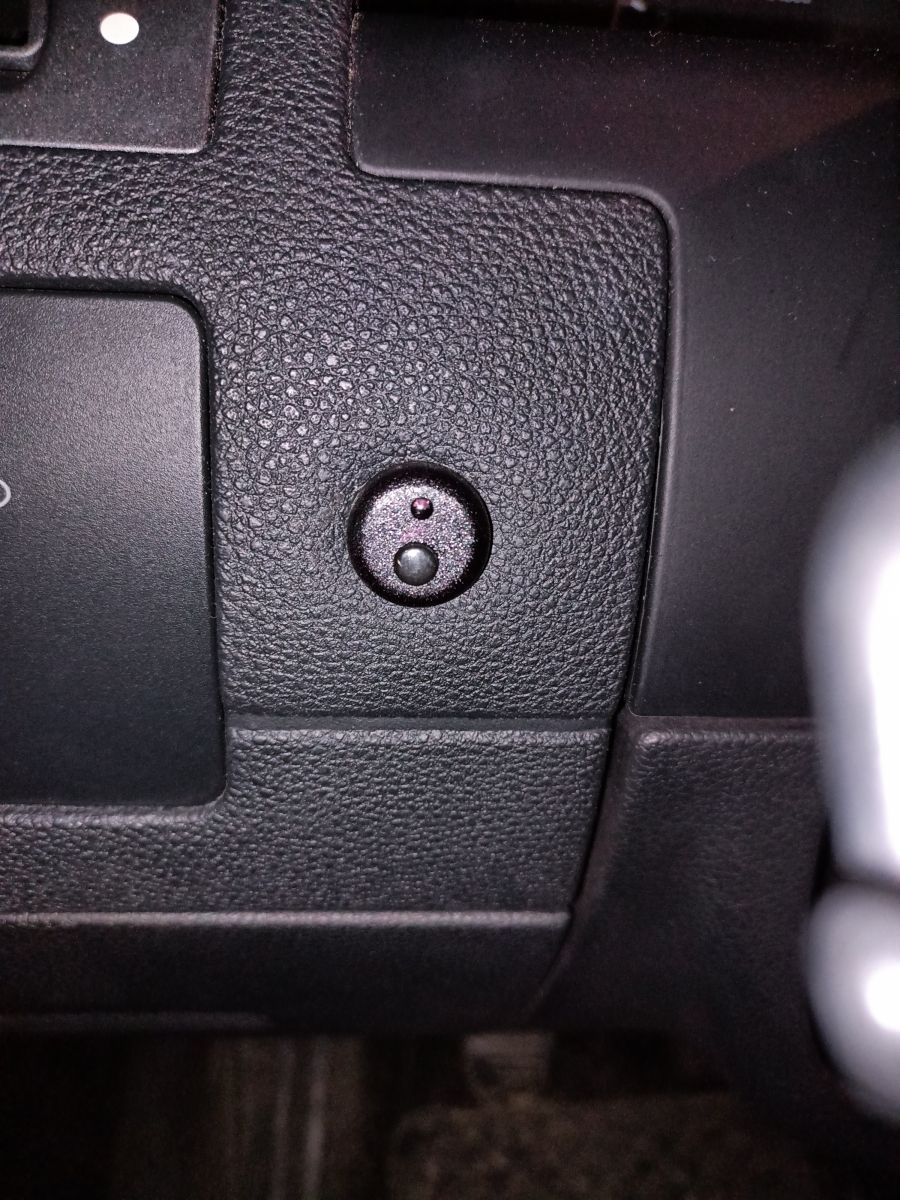

    Po ponad rocznym postoju mondka z rozładowanym akumulatorem postanowiłem go zreanimować i powstał dziwny problem z alarmem, mianowicie gdy włączam kierunkowskazy lub awaryjne wyje syrena alarmu w takt migania świateł kierunkowskazu. Widziałem już podobny temat ale żadnych konkretnych informacji nie uzyskałem.
    Alarm jest fabryczny z takim pilocikiem na desce z diodą ale nie ma żadnej reakcji na wciskanie przycisku. Proszę o pomoc w rozwiązaniu problemu bo tak się jeździć nie da, a szkoda żeby auto wylądowało na złomie z tego powodu.
    Dokładnie tak wygląda ten pilocik
    Mondeo MK3 - Wyje alarm przy włączonych kierunkowskazach
    Udało mi się ustalić że alarm to Cobra 3868.
    Gdzieś wyczytałem że tym pilocikiem się rozbraja lecz żadnej reakcji nie ma na przyciskanie przycisku.

  • #2 20448035
    Zaz13
    Czy w pilociku są baterie?

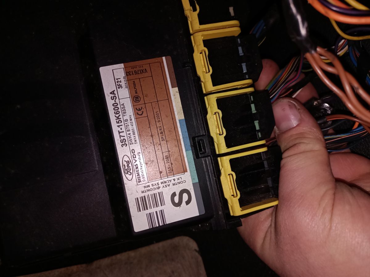

    Dobrałem się do centralki alarmowej i po jej odłączeniu samochodu nie można uruchomić i przestał działać centralny zamek, climatronic, elektryczne szyby, lusterka oraz inne rzeczy.
    Tak wygląda ta centralka:

    #10 20451085
    CameR
    Reakcja jest prawidłowa ;) , bo to nie jest centralka alarmu Cobra 3868.
    Cobra 3868 to alarm typu compact, wszystko jest zintegrowane wewnątrz syrenki i wygląda tak:

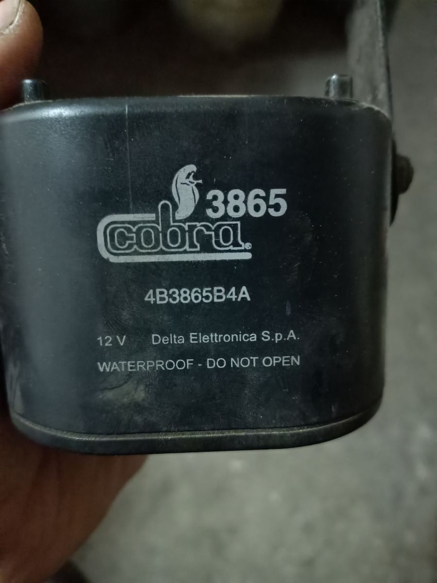

  • #11 20451222
    maxilos1221
    Poziom 8  
    Dokopałem się do syreny. Po jej odłączeniu wszystko wróciło do normy i w końcu przestały wariować kierunkowskazy. Ostatecznie okazało się, że to cobra 3865.
    Dziękuję serdecznie @CameR za pomoc w rozwiązaniu problemu.
