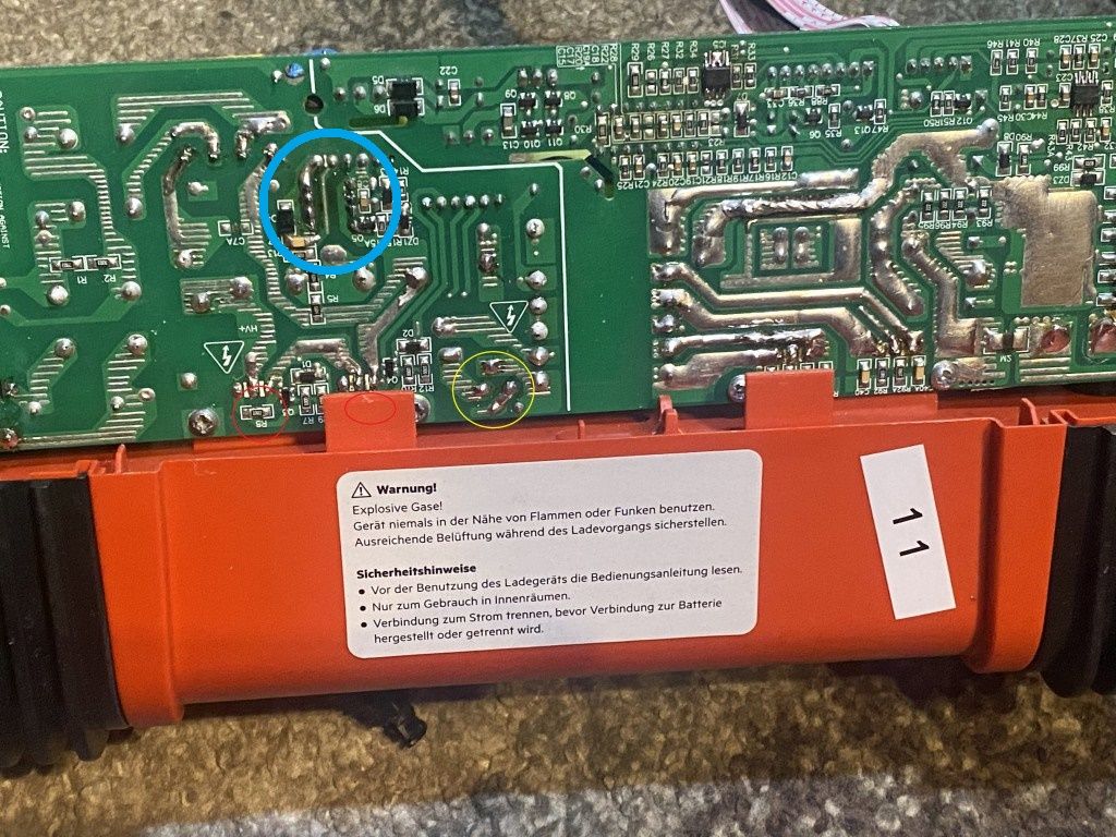

    Prostownik zakupiłem jako uszkodzony, udało mi się doprowadzić go do stanu w którym się uruchamia. Elementy które zostały wymienione zaznaczone czerwonym kółkiem. Na chwile obecną prostownik rozpoczyna ładowanie i po upływie około 30 sekund zaczyna wydawać dźwięki jakby syczenie oraz rezystor 36 ohm zaznaczony żółtym kółkiem nagrzewa się do temperatury powyżej 100 stopni. Tranzystory mosfet z dużym radiatorem również nagrzewają się dosyć szybko i wydaje mi się, że zbyt mocno.

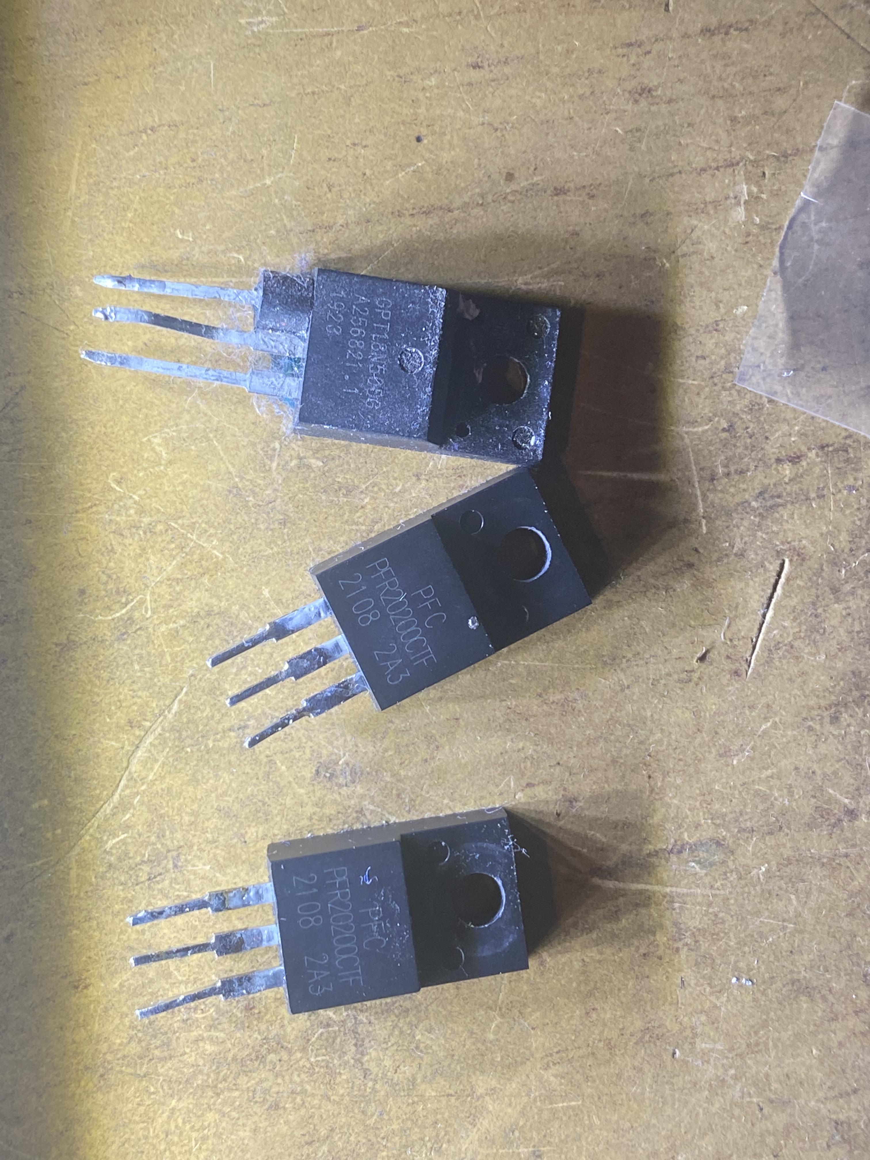

    Diody i tranzystory ze zdjęcia wymienione odpowiednio na BXP18N50F i MBR20200CT.
    Proszę o wskazówki gdzie szukać rozwiązania.

    Jakieś pomiary robiłeś? Napięcie wyjściowe jest? Nie widzę dokładnie, ale ten rezystor chyba to rezystor pomiarowy po stronie pierwotnej transformatora. Jeśli się grzeje to przetwornica jest przeciążona.
    Sprawdziłbym jeszcze kondensator, ten brązowy obok dużych elektrolitów.

    Napięcie wyjściowe jest na poziomie 14 V, rezystor faktycznie na stronie pierwotnej, a ten brązowy kondensator sprawdzałem i pojemność pokrywa się z nadrukiem.

    Prostownik automatyczny AEG 20 - dziwne dźwięki, mocno nagrzewa się rezystor
    Zaznaczyłem na niebiesko - coś tam się grzeje - laminat jest ciemniejszy. Na zdjęciach te małe żółte cewki/transformatorki zasłaniają. Sprawdziłbym to.

    A co tam jest gdzie zaznaczyłem na niebiesko wcześniej? Tam się chyba coś grzeje...
  • #12 20469638
    jarekk1
    Tam po drugiej stronie płytki jest uklad viper22a o którym napisałem w poprzednim poście, nic się tam nie grzeje to tylko jakieś przebarwienie
