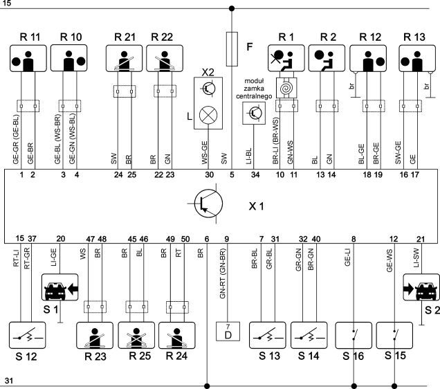

    MarcinS70R
    7 Pinout Sterownika Airbag 8D0959655F - Szukam schematu podłączenia
  • #3 20448920
    damys
    to nie ten sterownik
