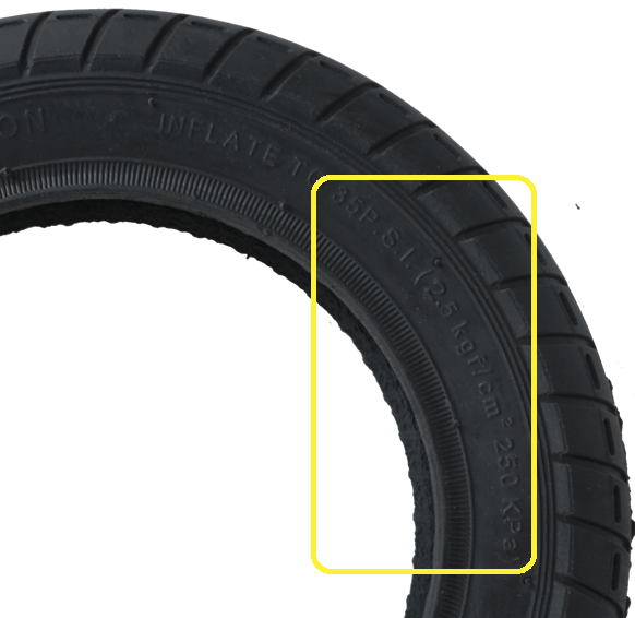

    Zwykle na oponie jest napisane, do jakiego ciśnienia można ją pompować. Jak jest u Ciebie?
    Przykład:
    Opona 10
