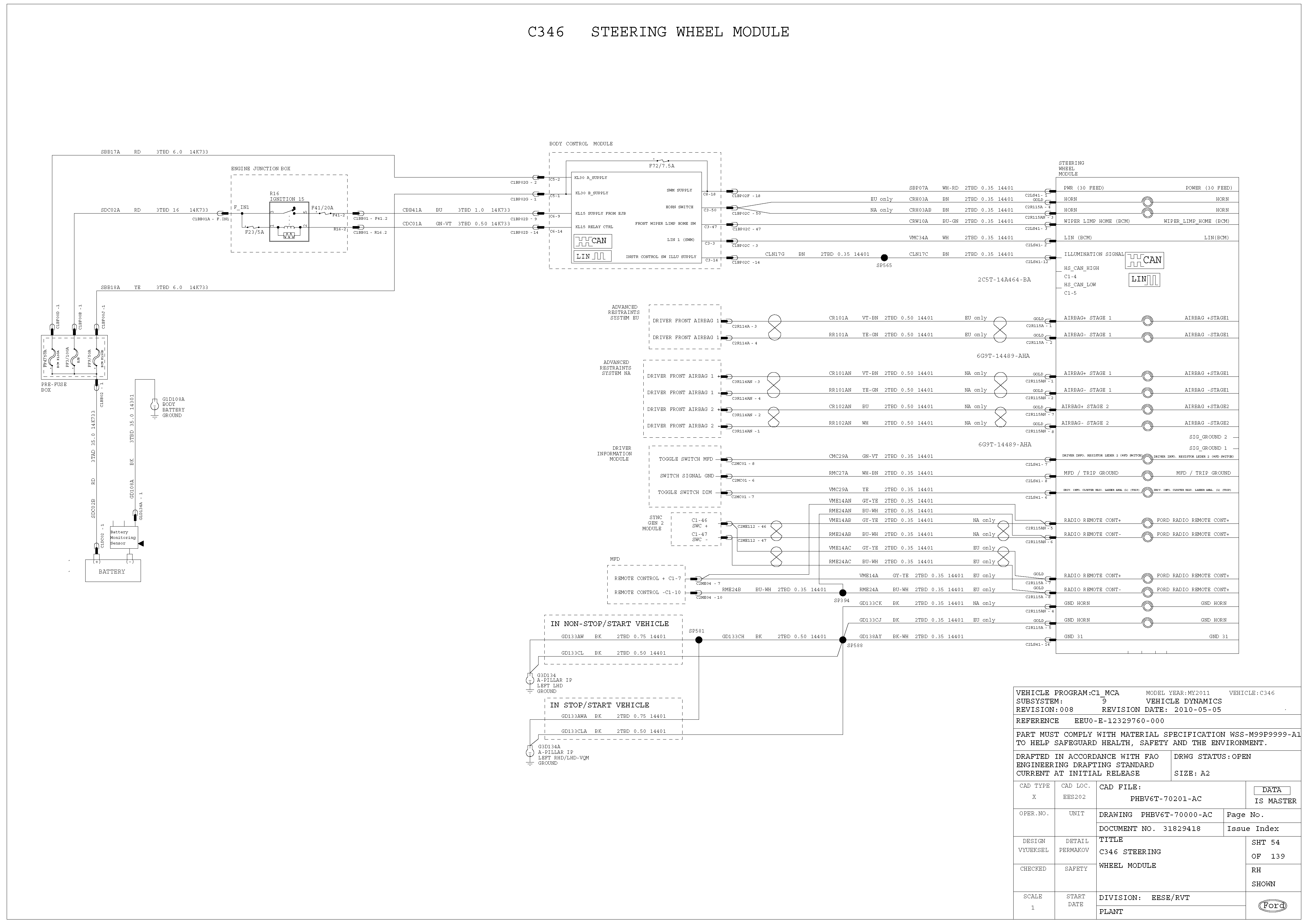

#1 20449424 20 Lut 2023 20:16 spinacz spinacz Poziom 42 #1 20449424 20 Lut 2023 20:16 Koledzy jak w temacie poratuje ktoś schematem układu wspomagania dla Forda Focusa MK3 1.6 116KM 2014r ?
#2 20449446 20 Lut 2023 20:23 madamsz1 madamsz1 Poziom 41 Pomocny post? (0) #2 20449446 20 Lut 2023 20:23 Zobacz ten schemat i daj znać czy wystarczy. Załączniki: C346.jpg Download (176.09 KB)
#3 20449466 20 Lut 2023 20:29 spinacz spinacz Poziom 42 Autor tematu Pomocny post? (0) #3 20449466 20 Lut 2023 20:29 Dzięki, ale potrzebuję schemat od strony pompy wspomagania, niestety po przekładce silnika wspomaganie trup, mam zasilanie na grubych przewodach ale reszty nie wiem co z czym bo właśnie brak schematu.
#4 20449495 20 Lut 2023 20:39 madamsz1 madamsz1 Poziom 41 Pomocny post? (0) #4 20449495 20 Lut 2023 20:39 Tu masz też coś.
