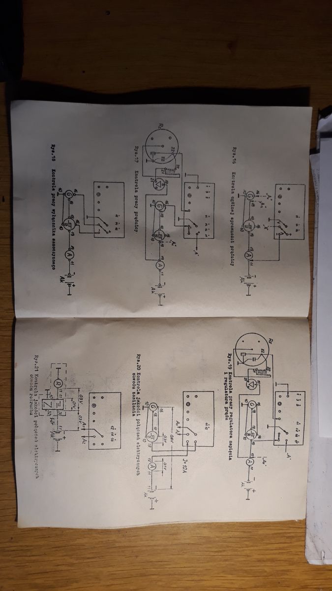

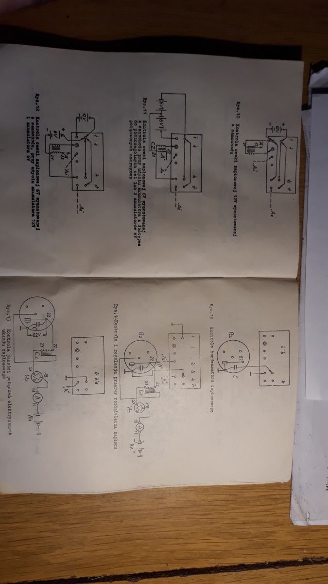

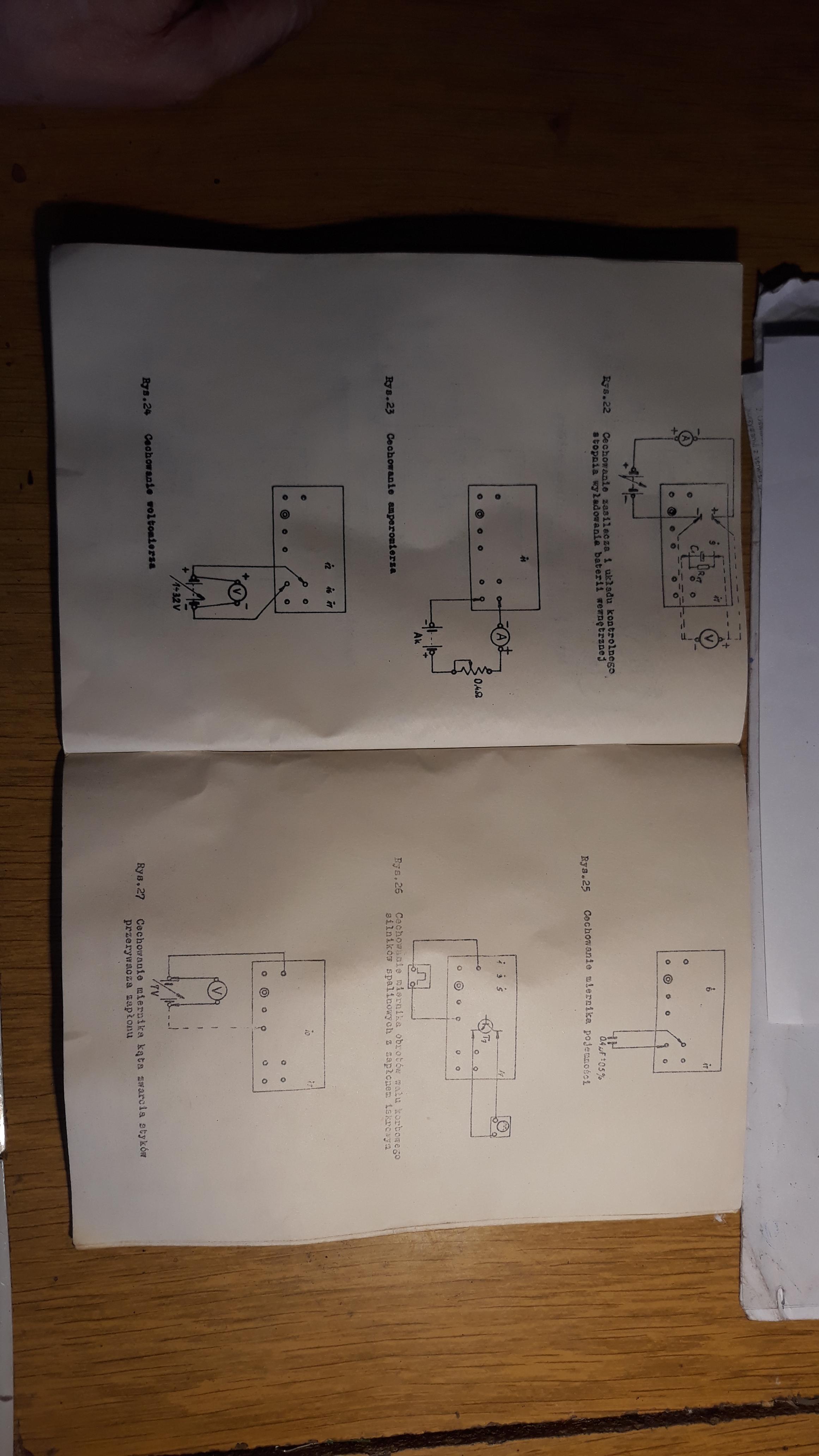

    Przesłałem Ci schematy połączeń do sprawdzenia podzespołów w samochodzie, oraz punkty do regulacji. W razie potrzeby pisz będę się starał pomóc Ci.
    Moja uwaga! to przy kręceniu Pr. zaznacz, zrób zdjęcie.

    Z tego co widać na rys 10 w dtr, to minus akumulatora połączony jest do minusa wejścia (V Ω µF).Pewnie ten zacisk połączony jest z masą obudowy i iskiernika, sprawdzę wieczorem w garażu, nie widziałem i miernik nie pokazywał takiego połączenia ...
    Jak się domyślam przewód "A" z zacisku cewki łączy się do A1 jak cewka ma wytwarzać iskrę, a do zacisku A2 jak chcemy zmierzyć prąd przez nią płynący ?

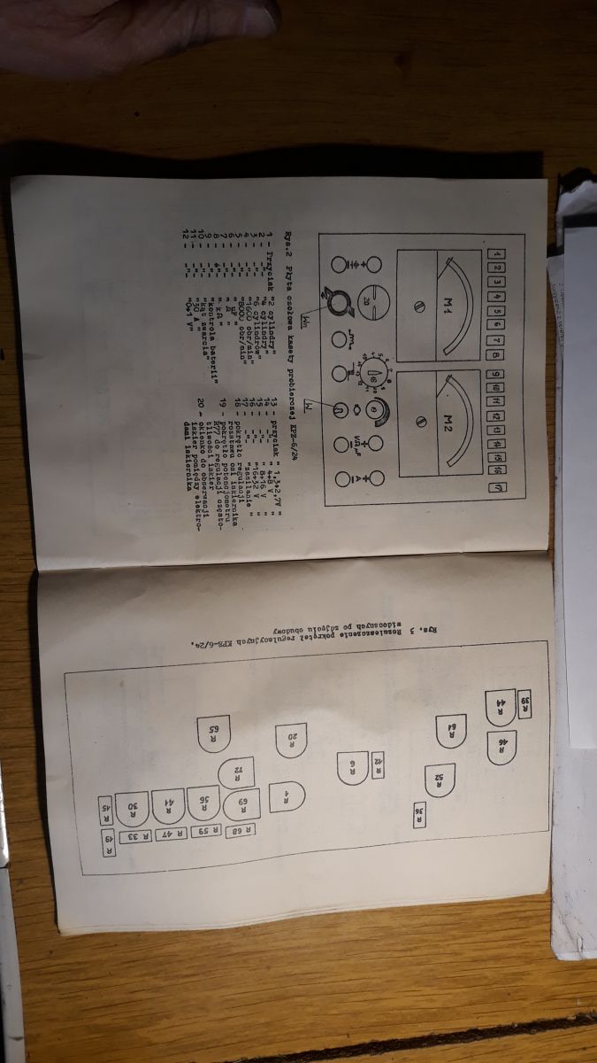

    Świetny jest rysunek 3 dtr, ale brak do niego opisu , który PR do czego, jest może coś takiego w instrukcji ?

    Podłączyłem układ według rys. 10 . Według niego cewkę można zmierzyć, ale tylko napięcie na cewce i jaki prąd pobiera , w tym połączeniu nie wytworzy iskry. Powinna być iskra w połączeniu do A1, ale brak jej zasilania, ma minus , ale skąd plus ... .
    Do pomiaru iskry trzeba połączyć chyba według innego rysunku, którego tu niema .
