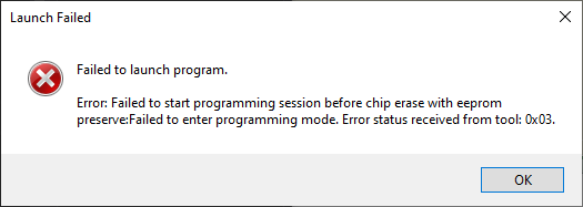

    Aby sprawdzić, czy na pewno SNAP programuje ATtiny4, odłączałem po kolei sygnały DAT, CLK i RESET i próbowałem programować. W takim przypadku IDE oczywiście zgłaszało błąd:
    ATtiny4 - nie ustawia portów na wyjście, a może nie programuje się.

    bart-projects napisał:
    To już chyba gdzieś było. Strona 104 datasheet ->
    NVM can be programmed at 5V, only.
    Sorki, ale 5 minut po napisaniu postu doczytałem w dokumentacji, zmieniłem na 5V i poszło. Sorki, nie miałem czasu napisać.
    Dzięki panowie pomoc.
