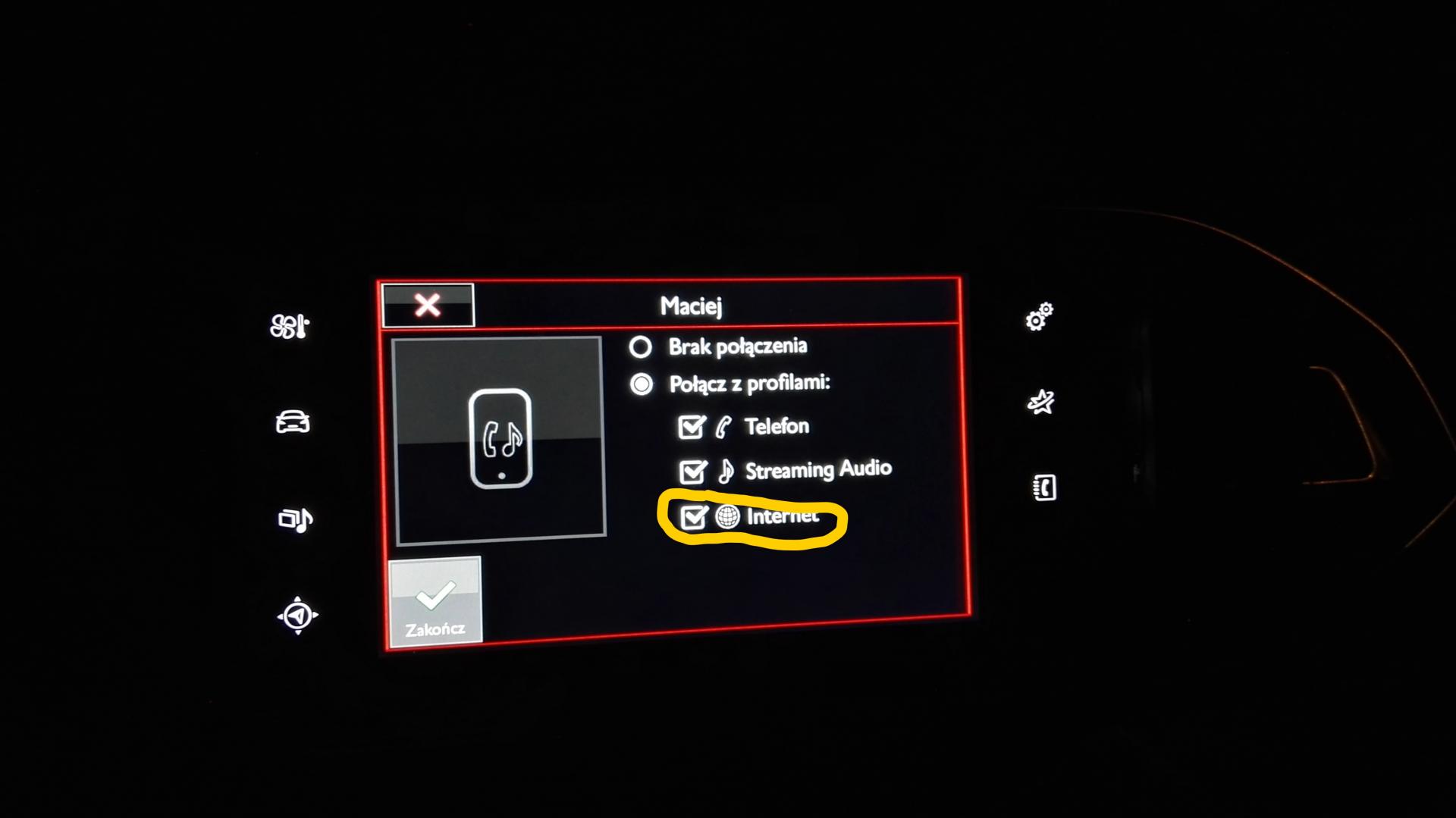

    Mam problem z nawigacją wyswietlaną na ekranie Mirror Link przy podłączeniu Bloototh smartfona S60.A w szczegółach wygląda to tak: w smartfonie korzystam z Google Map ,jak jestem w samochodzie głos z nawi odzywa się dopiero jak dzwonię do kogoś,potem cisza.Czy ktoś ma doświadczenia co z tym zrobić?Pewnie czegoś nie podłączyłem ,nie dokonałem.Prośba o uwagi użytkowników ,którzy mieli coś takiego.Proszę wybaczyć ,ale jestem początkujący i z terminami-działaniami ......wiadomo

    MirrorLink działa tylko po kablu, Firma Smasung 2018 roku przestała wydawać certyfikaty dla MirrorLink a bez ważnego certyfikaty nie połączysz z tym systemem.
    Dźwięk po BT może iść w albo w trybie HF w czasie rozmowy albo przez A2DP muzyka i dźwięki systemowe. Oba tryby do wybrania w menu ekranu.

    HF lubA2DP ?Jestem normalnym uzytkownikiem nie wtajemniczonym w terminologię.Jak byś mógł tak bardziej łopatologicznie opisać.Pisałem ,że w trakcie rozmowy telefoniczniej nagle odzywa się nawigacja i to jest pewnie tryb HF ,a jak to wygląda z tym A2DP?Prosba o przybliżenie

    Standard Bluetooth oferuje różne profile działania https://pl.wikipedia.org/wiki/Profile_Bluetooth
    Profil HF (Hands Free) to przesłanie dźwięku głośnika w jednym kierunku i mikrofonu w drugim dla połączenia telefonicznego, w menu opisany jako "Telefon".
    Profil A2DP przesyła dźwięk stereo wysokiej jakości w jednym kierunku i służy do przesyłu dźwięków systemowych, lub z aplikacji (np Spotify, Tidal czy Yanosik). W menu opisana jako"Steraming Audio"
    Upewnij się, że masz zaznaczone te dwie opcje, zaznaczona opcja Internet to inna historia.
    Może się też okazać, że odpowiednie ustawienia musisz zrobić też w telefonie.

    Na tą chwilę mam sprawę nierozwiązaną ,ponieważ wyświetla mi się ,że nie może połączyć się z Mirror Link.Jeszcze spróbuję z Yanosikiem,pobrałem apkę ,ale nie wypróbowałem
