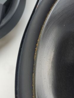

    Witajcie co mam z tym zrobić? W głośnikach zaczął łuszczyć się klej i wpada mi do środka głośnika, bo są to głośniki 3 way koaxialne i muszę ciągle je wykręcać z półki, żeby nie trzeszczały. Czym to najlepiej usunąć? Później delikatnie strzykawką zaaplikuje klej typu butapren.

    Szczególnie jeśli głośniki masz zamontowane na półce, to jest to objaw starzenia się i rozkładu pod wpływem UV oraz temperatury i powietrza. Tego procesu niestety nie da się powstrzymać. Można go jedynie opóźnić. Jednym ze sposobów jest nakładając na przykład nałożenie na tę powłokę warstwę transparentnego lakieru chroniącego przed promieniowaniem UV.

    Zezkrobałem ten klej :D
