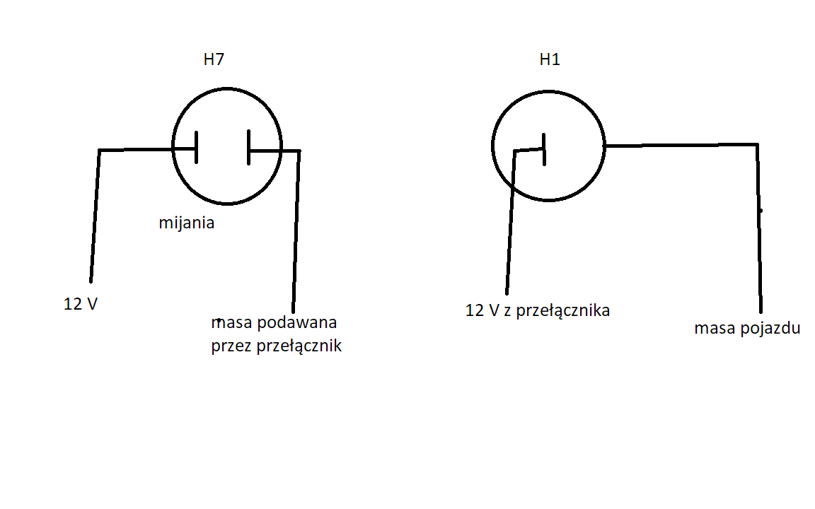

    Mam do kolegów pytanie. W moim Hyundai Matrix lewa lampa przednia jest na żarówkę H4. Ale wcześniej siedziała tam lampa na żarówki H7+H1 w dwóch różnych oprawach tej lampy.
    Podłączone światła mijania działają właściwie od lat , ale brak mi ciągle drogowych. Problem jest taki, podpiąłem wolny kabel od długich do trzeciego pinu żarówki H4 to światła się żarzą. Słyszałem że jest rozwiązaniem zastosowanie diód. Ale ilu i w jaki układ je podłączyć tego nie wiem. Może ktoś z kolegów może służyć schematem jak uczynić by ta lampa pracowała i na drogowych.
    Pozdrawiam Kazimierz

    Dziś sprawdziłem instalację przy tej lampie na żarówkęH4. Wygląda że podłączone jest prawidłowo tak jak w opisie kolegi powyżej. Co zauważyłem robiąc pomiary próbówką do instalacji 12V z żarówką mamy: przy wyłączonym silniku, żarówka podłączona do minusa akumulatora oraz pin 1 ( ten z lewej masowy) pali się, podłączona do pinu świateł mijania ( środkowy górny pin) też się pali, Gdy włączę światła i zmienię manetką na światłą mijania , to próbówka już między minusem akumulatora a pinem środkowym czyli do żarnika mijania nie pali się. Gdy przełączam na drogowe to pojawia się napięcie na luźnym , jeszcze nie podłączonym nigdzie przewodzie od świateł drogowych. Ten przewód prawdopodobnie był kiedyś podpięty do drogowych w starej lampie z żarówkami typu H7+H1 a obecna lampa to lampa H4. Obecnie działa mi na tej lampie tylko światło mijania. Jak więc dostosować tą instalację żeby można było mieć na tej lampie i światło drogowe. Oczywiście jak ten luźny kabel stykam z pinem od drogowych światłą się palą bardzo słabo - żarzą się.
    #7 20457566
    Aleksander_01
    Wychodzi na to że masz sterowanie masą, czyli stały plus podawany jest na lewą nóżkę żarówki H4. Gdy podasz masę na mijania (środkowy pin żarówki) to świecą mijania (krótkie).
    Długie natomiast w starej wersji miałeś wyzwalane plusem. Teraz gdy podajesz plus na trzecią nóżkę H4 to powodujesz lekuchny przepływ prądu (różnica miedzy stałym plusem oraz plusem "po elementach").

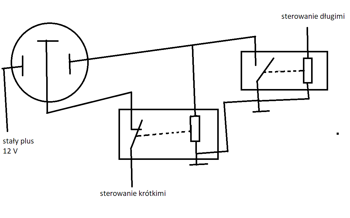

    Po pierwsze zobacz czy H4 zaświeci na długich gdy na trzecią nóżkę podasz masę. Jeżeli zaświeci to musisz dać przekaźnik który będzie sterowany 12 V (długie z manetki) ale zestyk przekaźnika będzie wystawiał masę. Dam Ci schemacik jak to zrobić. Hyundai Matrix lampa przednia - Jak podłączyć lampę z instalacją do H7 + H1 na H4
    Tak po za "programem". Gdy to już zadziała to należałoby odciąć krótkie gdy pracują długie (około 120 W mocy wtedy się wydziela). Jeżeli będziesz chciał to musisz dorzucić jeszcze jeden przekaźnik NC i wpiąć go gałąź krótkich. Sterowanie będzie z długich.

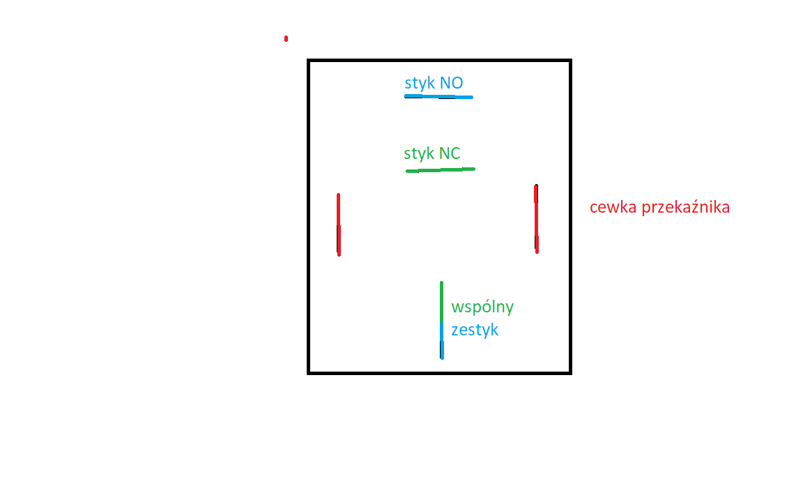

    Dziękuję za szybką i rzeczową odpowiedź. Z racji małego doświadczenia mam jeszcze pytanie zanim zacznę prace nad tymi zmianami. Jaki przekaźnik należałoby tu zakupić i zainstalować, jakiś konkretny model czy parametry ?. Z rysunku widzę że do niego podpinam tylko trzy przewody, czy też jeszcze jest czwarty tu nie wrysowany?
    #9 20457735
    Aleksander_01
    Zwykły przekaźnik do kupienia w każdym sklepie motoryzacyjnym na 12 V.
    Podpinasz przewody do czterech nóżek, z tym że dwie nóżki są ze sobą połączone.
    Najpierw zrób test - na prawą nóżkę podaj masę, żarówka ma zaświecić.

  • #13 20458107
    Aleksander_01
    Chodzi dokładnie o taki przekaźnik.
    Ma on dwa zestyki NO (normal open) i NC (normal closed). Po zasterowaniu NO ma zwarcie a NC przerwę.

    Do piotrekwoj1 - dziękuję Ci serdecznie za pomoc , za schemat. Zamierzam zakupić ten przekaźnik, ale też myślę że kupię może dwa z uwagi że podejrzewam że zbyt duża moc cieplna będzie się tam wytwarzała na tych dwóch żarnikach, co może mieć negatywne skutki dla trwałości i żarówki i samej lampy. Czy miałbyś
    mógłbyś zamieścić analogiczny schemat dla dwóch przekaźników, gdzie jeden z nich odłączał by mijania podczas włączania drogowych dla tej mojej lewej lampy.

    Tak dla ścisłości to ja rysowałem te schematy, ale błądzić jest ludzką rzeczą.
    Masz schemat.

    Przepraszam za pomyłkę. Oczywiście podziękowania Tobie i także za ten drugi schemat. Przeanalizuję go no sucho przed montażem. Rozumiem że minus można brać gdzieś dogodnie z karoserii pojazdu.
    Zauważyłem na tym drugim schemacie że są różne przekaźniki. Czy te co podałem w linku kupując dwa będą właściwe dla tego schematu ?
  • #23 20459650
    piotrekwoj1
    Tak będzie dobry tylko pod inne piny podpinasz.
  • #24 20459658
    Aleksander_01
    Ten przekaźnik który wybrałeś ma dwa zestyki NO oraz NC.
    Do sterowania długimi wykorzystujesz zestyki NO, czyli gdy jest wysterowany to zestyki zostają zwarte.
    Do sterowania (odcięcia) krótkich korzystasz z NC, czyli gdy nie jest wysterowany to przekazuje sygnał (prąd), a gdy wysterujesz jego cewkę z długich to nastąpi rozwarcie styku i krótkie przestaną świecić.
    Weź omomierz i sprawdź zestyki.
