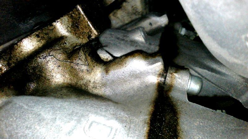

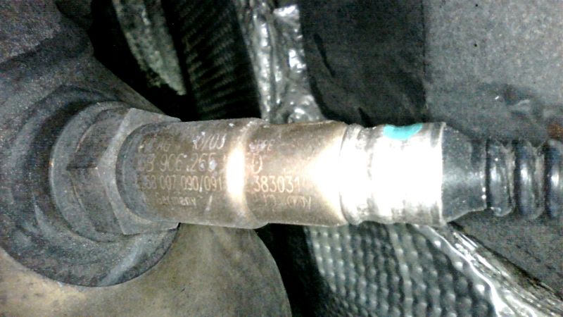

    A więc tak, decyzja padła na MBG LINE AN97.
    Po wstępnych, domowych, testach mogę stwierdzić, że ta kamera spełnia moje oczekiwania. Obraz jest dość wyraźny, i można za jej pomocą, co nie co odczytać. Dodam też, że kamera to jedno, ale ważna jest też właściwa aplikacja z którą kamera będzie współpracowała (najlepiej taka z możliwością ustawienia rozdzielczości). Dołączę kilka zdjęć, które zrobiłem za pomocą w/w kamery na różnych aplikacjach:
    OTG View2
    - Kamera inspekcyjna - endoskop - godna/y polecenia?
    AN98
    Może komuś się przyda na przyszłość. Pozdrawiam👍

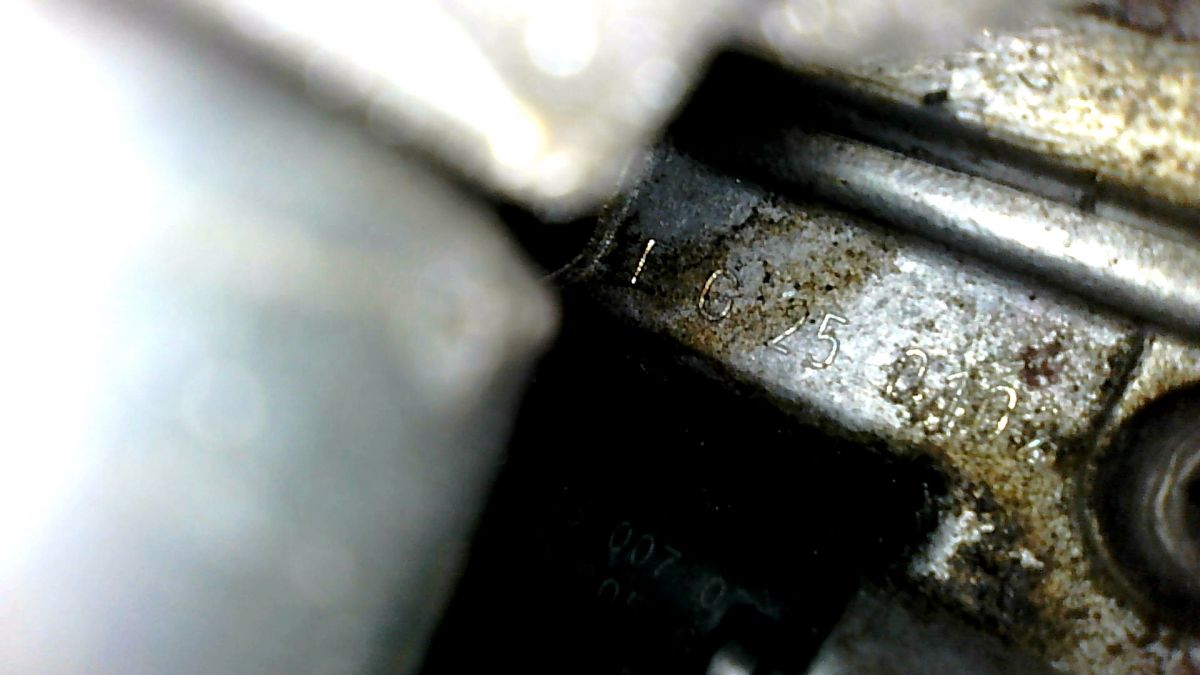

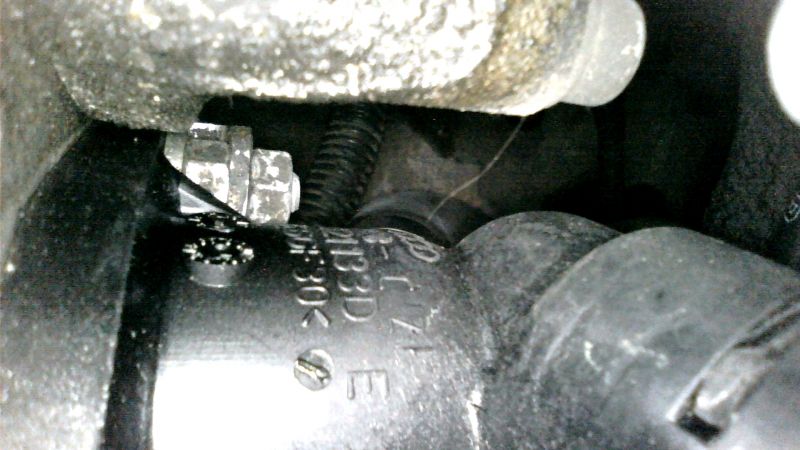

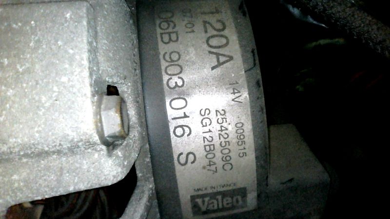

  • #7 20467430
    damian0072015
    Poziom 24  

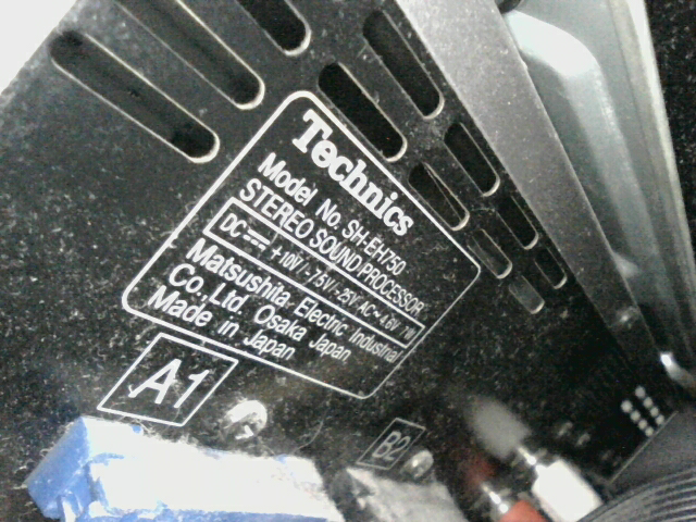

    Można uznać, że kamera zdaje egzamin.
