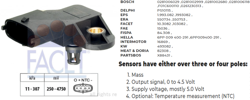

    Znalazłem opis czujnika o numerze BOSCH 0281006028 w opisie niby zastępuje 0281006029 ale to nie zmienia faktu gdzie jest 5V???
    https://partsbos.shop/map-sensors/432-bosch-0...04360149-55219298-73503657-4047024858152.html

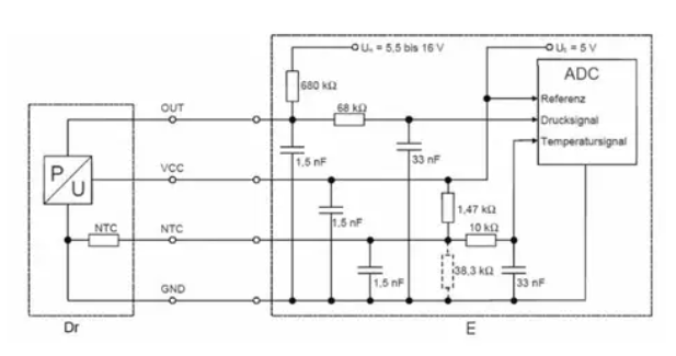

    Nie jestem do końca pewny co do opisu wyprowadzenia czujnika (obrazek montowany z 3 wycinków). To co znalazłem do tej pory, jeżeli już gdzieś jest opis wyprowadzeń, to w czujniku BOSCH 0281006028 (zamiennik 0281006029) obok masy jest OUT, a w zamienniku FACET 103082 obok masy jest NTC, czyli zamienione OUT z NTC. Według mnie FACET ma prawidłowy opis, tylko dlaczego pomiary woltomierzem z filmu (link w 1 poście) są wykonywane tak, że COM miernika jest przyłożony do pinu wtyczki czujnika gdzie chyba jest OUT? Teraz zgłupiałem czy coś jest z zasilaniem czy masą, choć kable niby dobre. Poniżej inny czujnik BOSCH.
    Renault Clio IV Grandtour 0.9 - Czujnik temp.powietrza pokazuje -40st.
    Jutro muszę się dokładnie przyjrzeć stykom, choć już je oglądałem. Szukam jeszcze opisu wyprowadzeń ECU Valeo V50. Do tej pory znalazłem tylko opis kilku pinów.

    Po wypięciu wtyczki z czujnika i pomiarach na niej mam:
    1) ELM pokazuje ciśnienie 0kPa (+błędy w sterowniku i komputerze pokładowym), na wpiętej wartość około 99kPa
    2) ELM niezależnie czy wtyczka jest wpięta czy nie, nadal -40°C
    3) Pomiędzy pinem 1 i 2 (masa i NTC) wtyczki jest napięcie około 5V
    4) Po podłączeniu różnych rezystorów (470Ω do 2,2kΩ) pomiędzy pin 1 i 2 wtyczki czujnika, napięcie na nim zmienia się ale ELM dalej -40°C
    5) Bez rezystora oporność pomiędzy pinem 1 i 2 wtyczki jest około 5kΩ
    Na koniec smaczek że w serwisie Renault, Dacia i Nissan nie wiedzą co może być przyczyną :crazyeyes:
    Podsumowując 2 ECU, 2 czujniki, okablowanie OK, a efektów brak, to moim skromnym zdaniem ukryty błąd prowadzi do poważniejszych konsekwencji (np. wypalenie tłoka???) a "szczęśliwy" posiadacz nawet nie wie co producent mu zgotował...

    Kolega jarekgol według mnie ma najbardziej sensowny trop by sprawdzić ECU w środku, ale w połączeniu z dedukcją dowiem się że:
    1) ścieżki i elementy są OK - to dlaczego 2 egzemplarze ECU pokazują to samo?
    2) ścieżki i elementy są uszkodzone - wada fabryczna w 2 egzemplarzach?
    3) sygnał z NTC wchodzi w jakiś scalak z mnóstwem pinów - i co dalej?
    4) sygnał z NTC wchodzi w przetwornik ADC - jest możliwość jego uszkodzenia ale w 2 egzemplarzach? Czytaj wada fabryczna?
    5) ścieżki, elementy, scalaki OK - coś "siedzi" w oprogramowaniu że nie chce odczytać temperatury???
    Ostatni punkt jest poza moją wiedzą (na dzień dzisiejszy), ale to jakiś trop. Zwracam się tu do kogoś kto może przeanalizować oprogramowanie ECU i stwierdzić co się dzieje gdy sygnał temperatury powietrza wlotowego jest -40°C? Czy jest pomijany, czy dawka paliwa jest większa???

  • #28 20476954
    andrzej20001
    A sprawdź jeszcze miernikiem NAPIECIE które wychodzi z MAP i IAT. Masz tam na nim 4 przewody :masę ,5V i dwa wyjscia pomiarowe. Zmierz czy dochodzą te napięcia fizycznie bezpośrednio do sterownika.
  • #29 20477548
    Trup_umarty
    Na chwilę obecną mam dużo spraw na głowie (pomoc innym), ale pomiary zrobię tak szybko jak będzie możliwość, choć do tej pory zmierzyłem na odłączonej wtyczce czujnika:
    1) masa przychodzi z ECU
    2) na pinie NTC jest około 5V czyli ze strony ECU jest OK - dodatkowo jak pisałem wcześniej symulacja zmiennej oporności NTC rezystorem zmienia wartość napięcia na pinie NTC względem masy a ECU (czytaj ELM) cały czas "widzi" -40°C
    3) na pinie zasilania czujnika też jest około 5V
    4) na wyjściu czujnika MAP nie mierzyłem, ale moim zdaniem to nie gra roli bo jest reakcja (błędy) auta przy odłączonym czujniku i OK pod kątem ciśnienia przy podpiętym czujniku
    Nie mierzyłem jeszcze napięcia NTC przy wpiętym czujniku, bo nie jest to takie łatwe. Pomysł jaki mi przychodzi to wbita szpilka w kabel i wtedy się okaże. Jednak moim zdaniem to nie wniesie nic nowego do analizy, bo została zastosowana symulacja NTC różnymi rezystorami (czytaj wyżej)...
