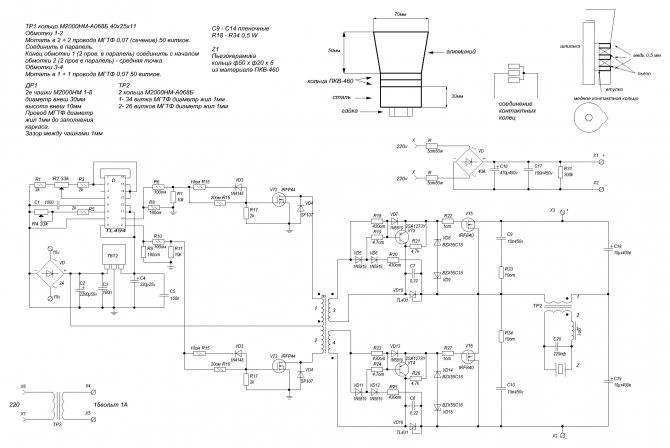

  • #4 20454856
    ABM
    Napięcie na przetwornikach to 440V, częstotliwość około 15 kHz i zmienia się +/- 500 Hz. To dużo za niska częstotliwość, co może być uszkodzone?
  • #5 20457570
    AdamC
    Poziom 29  
    Powinno być ok. 40 kHz.
    No zostaje żmudna robota odtworzenia schematu, bo chyba raczej nie do zdobycia.
    Częstotliwość generacji najprawdopodobniej nie jest podawana z procesora.
    Zostaje sprawdzić czy rdzenie transformatorów nie są popękane, czy pojemność kondensatorów zgodna z nominałem.
    W załączniku przykładowe rozwiązanie układu.
