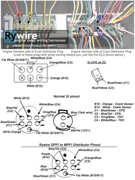

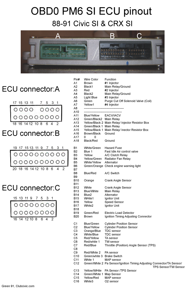

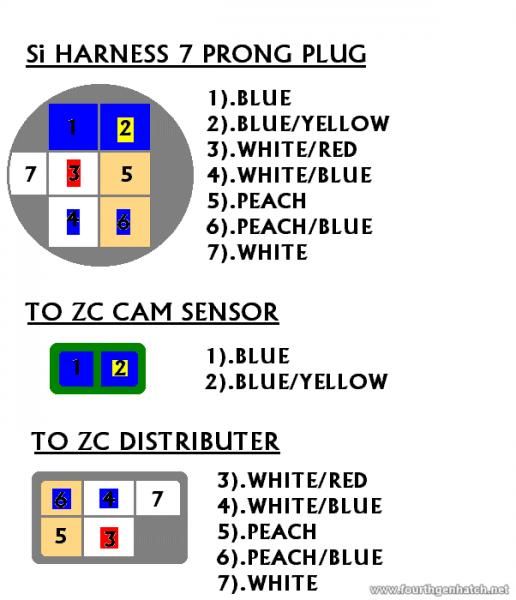

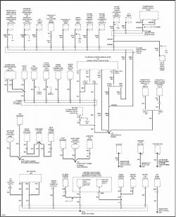

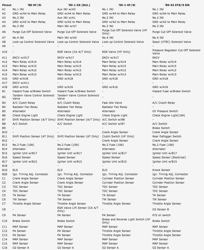

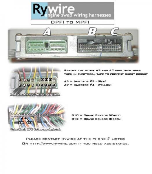

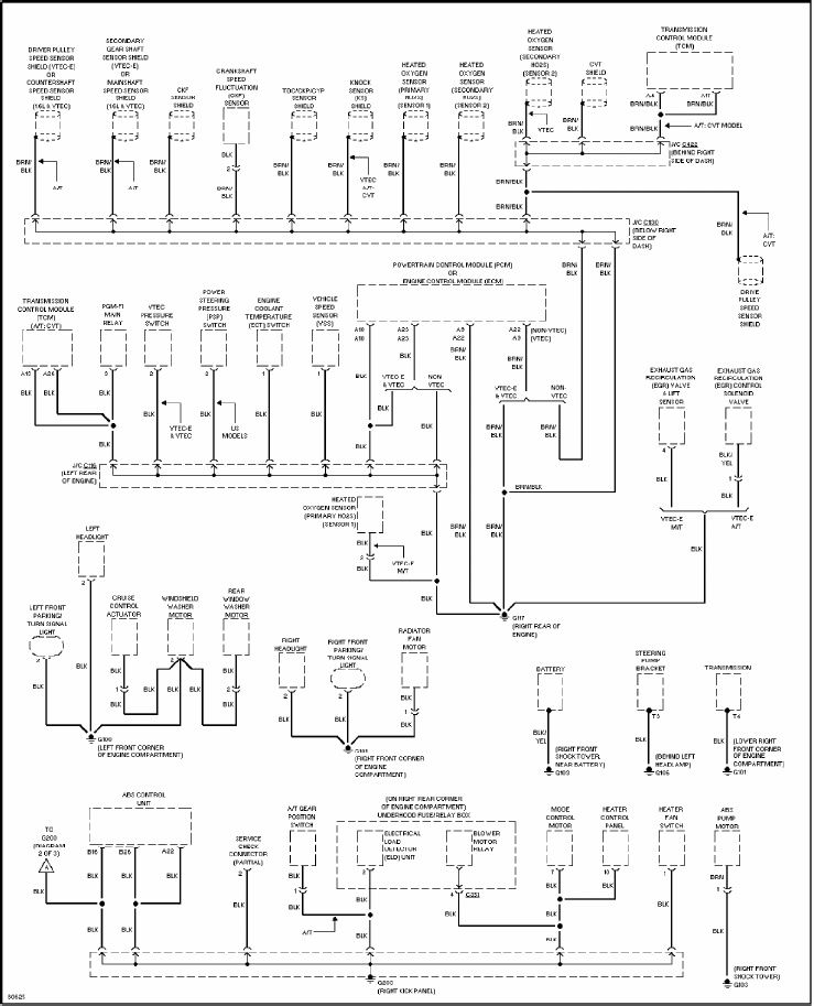

    Autorze tematu podeślę ci kilka opisów i fotek odnośnie tematu , Brak iskry w Honda Civic VI 1.4 75km: sprawdzenie świec, przewodów, aparatu i sterownika silnika ,
    Przyda ci się do strony którą podał " robokop " , schematy elektryczne gdy będą potrzebne to podeślę .

    . Nie poddawaj się HONDA cierpiała na blacharkę a jeżeli tu jest w miarę w porządku to powalczył bym przy niej , tam były dwa rodzaje złączek , fotka drugiego złącza kolory kompatybilne , Brak iskry w Honda Civic VI 1.4 75km: sprawdzenie świec, przewodów, aparatu i sterownika silnika
    A co do "wstrząsówki" ona odcina tylko pompę paliwa , a tak przy okazji na pokrywje kompa masz oczko po włączeniu zapłonu ono musi i teraz nie pamiętam mrygać lub świecić , w razie czego gdyby to on był padnięty mam takiego kompa bez immo i wysterowany na dużo większą moc , tylko teraz przebieg no bo czy wnętrzności wytrzymają .

    Ok , /brown/ nie za bardzo mam czas na analizowanie tego obwodu , bo widzisz ECU ma diody zaporowe na wielu gałęziach , [warystor to inna bajka] , i teraz musiał bym znależć trasę tego kabelka a może tak zerknij na to " punkty masowe " Brak iskry w Honda Civic VI 1.4 75km: sprawdzenie świec, przewodów, aparatu i sterownika silnika tego jest 3 strony na razie dałem jedną , na i to nie ten kabelek z cytatu robi problem , za chwilę zrobię przerwę na kawę , Mam go jest ten kabelek pin A1 Ecu do inector , i Brak iskry w Honda Civic VI 1.4 75km: sprawdzenie świec, przewodów, aparatu i sterownika silnika z tego co piszesz inector wymieniałeś rzekomo sprawny pozostał by comp , podumaj nad tym , Od siebie dodam masz jednak problem w aparacie .
    Sory ten brązowy ma jeszcze pin B20 Ignition Timing Adjusting Connector , u ciebie to nie powinno być podłączone .
