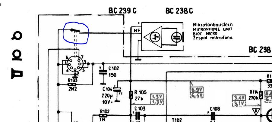

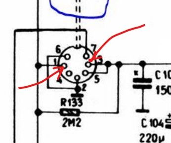

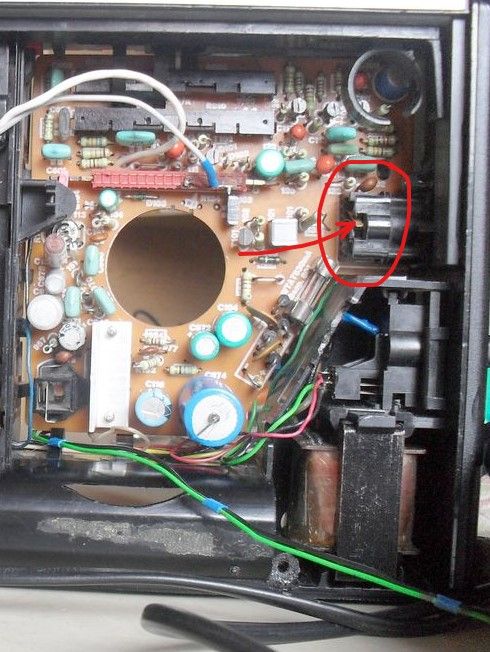

Jeśli MK232P kasuje taśmę, a nie nagrywa poprawnie, to generator kasowania i przełączanie Z/O raczej działają, więc trzeba sprawdzać tor wejścia mikrofonu/DIN oraz mechanikę transportu [#20453551][#20453671] Najprostszy test to wyczyścić i poruszać styki gniazda mikrofonowego, albo podać sygnał z zewnętrznego źródła; jeśli po dotknięciu styków w gnieździe pojawi się na taśmie buczenie, winny jest mikrofon albo jego styk, a nie sam zapis [#20454539][#20464682][#20465178] Równolegle trzeba doprowadzić do porządku cały tor taśmy: oczyścić czoła głowic, rolkę dociskową i trzpień pod nią, bo zużyta lub brudna rolka potrafi zaginać taśmę i psuć zapis [#20462598][#20462905][#20463071][#20463725] Jeśli prędkość „pływa”, wymień stary pasek i dopiero potem ewentualnie koryguj obroty silnika przez otwór w spodzie obudowy, bo niestabilny przesuw daje zniekształcenia i słabą jakość nagrania [#20467468][#20467571][#20472316]
