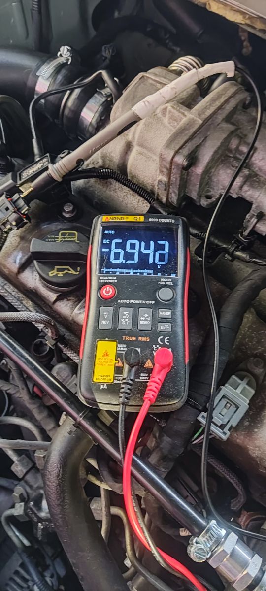

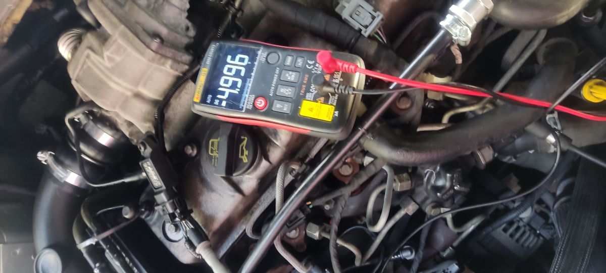

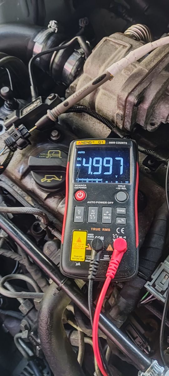

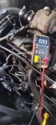

    Witam samochód ford mondeo MK4 1.8tdci ogólnie autko po wciśnięciu pedału gazu musiał długo pomyśleć zanim się zebrał.Zaslepilem EGR i wyrzuciło mi takie błędy po przejechaniu 1km z prędkością około 80km/h .Szukałem że to może być wina czujnika MAP sprawdziłem go multimetrem .Nigdzie nie mogę znaleźć jaki powinien być odpowiedni wynik pomiaru.Moze ktoś podpowie ? Ford Mondeo MK4 2009r 1.8 TDCI: Błędy po zasłepieniu EGR, jakie wyniki pomiaru czujnika MAP? Ford Mondeo MK4 2009r 1.8 TDCI: Błędy po zasłepieniu EGR, jakie wyniki pomiaru czujnika MAP? Ford Mondeo MK4 2009r 1.8 TDCI: Błędy po zasłepieniu EGR, jakie wyniki pomiaru czujnika MAP? Ford Mondeo MK4 2009r 1.8 TDCI: Błędy po zasłepieniu EGR, jakie wyniki pomiaru czujnika MAP? Ford Mondeo MK4 2009r 1.8 TDCI: Błędy po zasłepieniu EGR, jakie wyniki pomiaru czujnika MAP? Ford Mondeo MK4 2009r 1.8 TDCI: Błędy po zasłepieniu EGR, jakie wyniki pomiaru czujnika MAP?

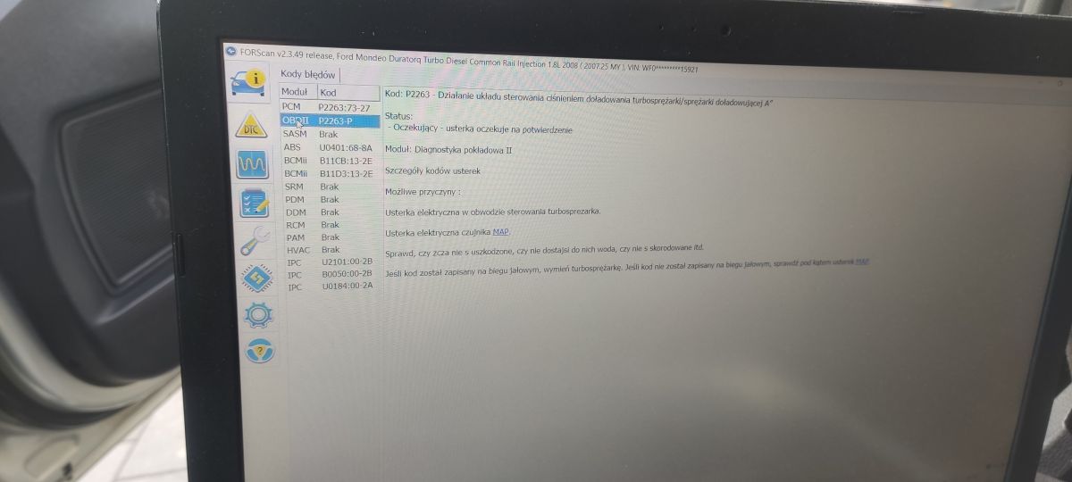

    pisula
    Przecież wypluło Ci błąd sterowania turbiną.

  • #4 20453896
    piotrekwoj1
    No to teraz napisz co chciałeś zmierzyć odłączając wtyczkę od map sensora i mierząc wartości we wtyczce?
  • #5 20453912
    jarroQ
    Przynajmniej pobawił się trochę i zmierzył że ma poprawne zasilanie czujnika boost :D.
    Na przyszłość jak się chce zmierzyć poprawne zasilanie czujnika to sondę GND podłączamy także we wtyczce. Jeśli jej nie będzie to nawet o tym się nie dowiemy łapiąc masę z klemy minus.
    Teraz zabawę trzeba odstawić na bok i sprawdzić wszystko co związane z turbo.

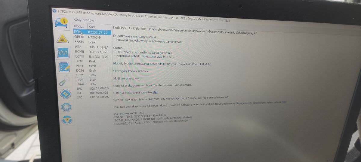

    jarroQ
    P2263 Turbo/Supercharger Boost System Performance
    Błąd nie mówi o czujniku boost tylko o wydajności systemu doładowania. Uszkodzone sterowanie turbo, samo turbo lub dziura w dolocie.
