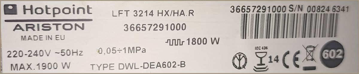

    Problem dotyczy zmywarki Hotpoint Ariston LFT 3214. Od jakiegoś czasu nie podawała z dozownika płynu nabłyszczającego oraz nie wyrzucała tabletki. Z tym uszkodzeniem zmywarka pracowała już długi czas więc postanowiłem się z tym zmierzyć. Po rozkręceniu frontu do dozownika okazało się, że uszkodzony jest siłownik klapy (spalona cewka), a dodatkowo napięcie jakie dostaje on po załączeniu zmywarki to ok. 21V AC. Na płycie sterującej uszkodzony został triak Q7 Z0107.
    Wymieniłem siłownik i triak. Efekt jest taki, że po włączeniu zmywarki siłownik dostaje napięcie 230V AC i uruchamia klapę dozownika, ale jest to napięcie ciągłe, tzn. cewka siłownika jest ciągle pod napięciem. Wydaje mi się, że to podawanie napięcia powinno być okresowe tzn. na początku celem otwarcia klapki i kilka/kilkanaście razy w trakcie zmywania dla podania nabłyszczacza. W takim ciągłym układzie zasalania ten siłownik wg. mnie za bardzo się grzeje i rzecz jasna nie ma jak podać płynu.
    Mógłby mi ktoś potwierdzić na jakiej zasadzie jest zasilany ten siłownik dozownika? Na płytce co mogłem, to pomierzyłem (triaki, warystory, sprawdziłem działanie tych 3 przekaźników)
