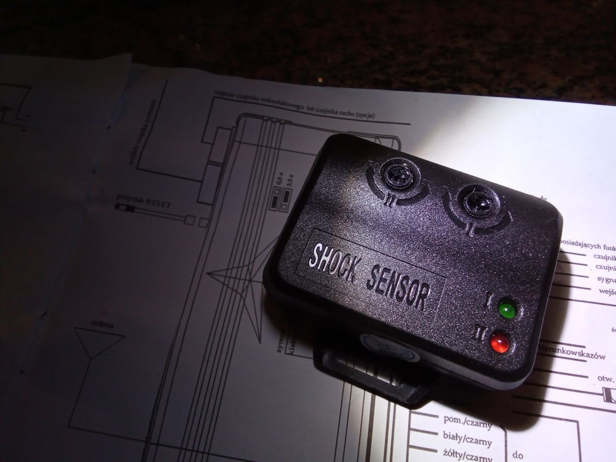

    Jeżeli masz autoalarm nieoryginalny odłącz czujnik wstrząsu . Nie rozbierałem centralki ale jak masz oryginał to może kondensatorek jakiś dogorywa . Może od jakiegoś kolegi da radę pożyczyć centralkę i sprawdzić resztę kabelków .

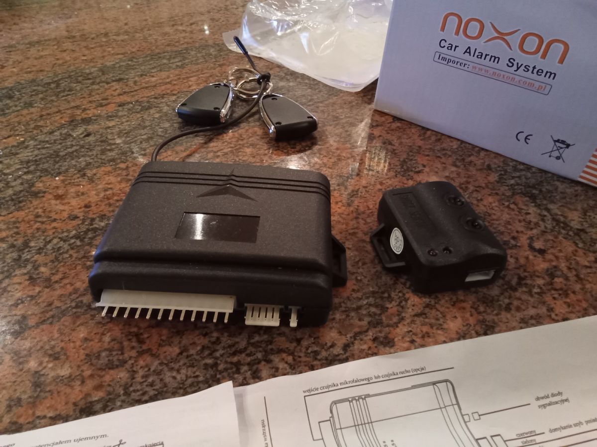

    Audi A4 B5: nietypowe zachowanie centralnego zamka z pilota - rozwiązania
    najprostszego Noxona da radę podmienić .

    Próbowałeś odpiąć czujnik wstrząsu ? No nie wiem co jeszcze ? Możesz sprawdzić (jak da radę) podłączenie kierunkowskazów do centralki . Przeważnie wcinka w obwód włącznika świateł awaryjnych . Stara syrena z podtrzymaniem też ma swoją żywotność - u mnie cuda prądowe też się działy .

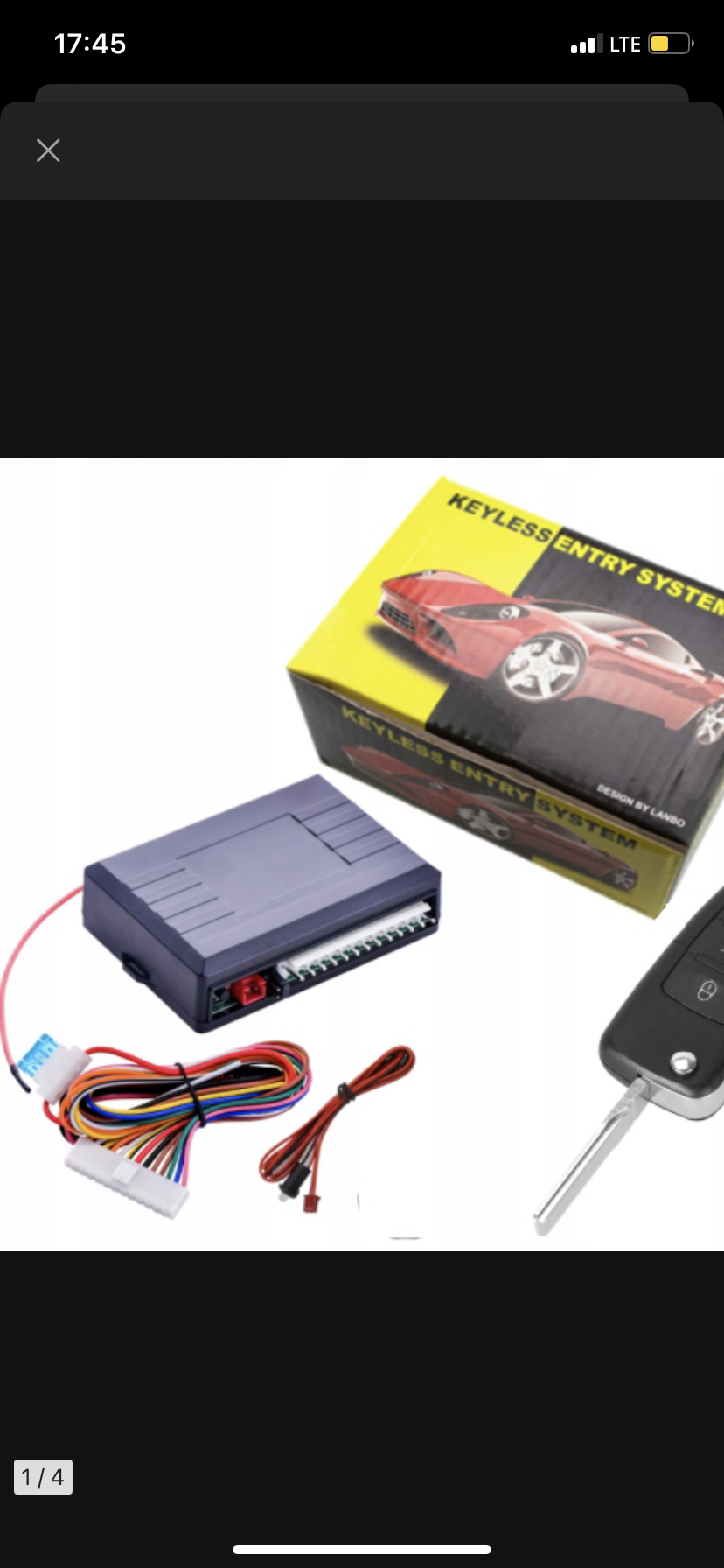

    Takie coś mi zamontował
    On miga awaryjnym i tak jakby cały czas dostawał sygnał z pilota bo albo się otwiera albo zamyka sam, dopiero jak odłączę tą centralkę się uspokaja

    Czujkę przyczepił gdzieś do budy , pewnie blisko centralki . Na focie widzę , że piny są standartowo rozmieszczone więc może od kogoś centralkę pożyczysz ? Kwestia podpięcia na chwilkę . Drugim pilotem objaw ten sam ? Możesz sprawdzić jeszcze włączniki krańcowe w drzwiach , pod maską , w bagażniku . Jak nie to już nie wiem .

    Zmiana centralki i drugi pilot nic nie dają

    Gdzie jest ten czujnik wstrząsu?
    Nigdzie bo to nie alarm tylko sterownik radiowy zamka. Wróć do tego machera niech zamontuje sgetownik prawidłowo albo pojedź do innego co będzie wiedział jak to zamontować

    ? Taki element montujesz do budy , a dalej do centralki . Wiem bo sam zamontowałem kilka takich alarmów w swoich starych autach aby w razie awarii mieć złość tylko do siebie . Audi A4 B5: nietypowe zachowanie centralnego zamka z pilota - rozwiązania
