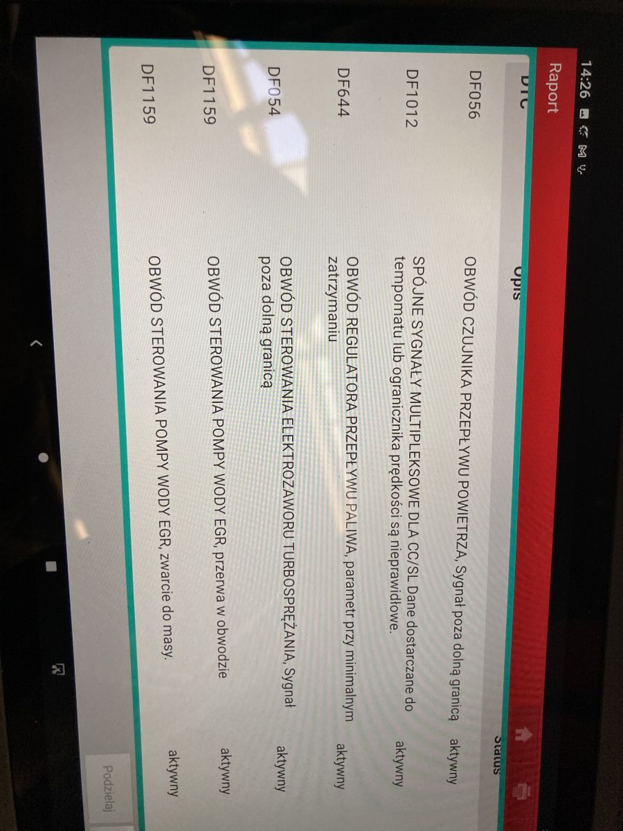

    Witam mam problem z wyżej wymienionym autem a dokładnie była wymieniana pompa CR auto chodziło tydzień i przestało odpalać. Teraz auto odpala tylko poprzez podanie paliwa z banki i pompowanie gruszka lecz dalej sama nie nabija ciśnienia niżej podam błędy jakie wyskakują i w żaden sposób nie da sie ich usunąć. Renault Master 3 2.3 dci nie odpala po wymianie pompy CR, błędy nieusuwalne, brak ciśnienia paliwa

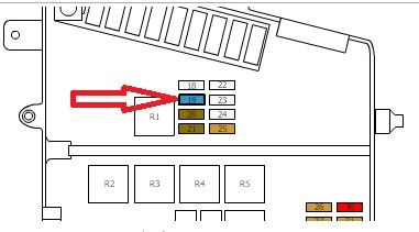

    Sprawdź bezpiecznik 19 w komorze silnika.

    Po wymianie bezpiecznika auto odpaliło, rzeczywiście był spalony jeszcze mam pytanie za co odpowiada ten bezpiecznik?
    #5 20456698
    marfur30
    Zasila + wszystko to co miałeś w błędach.
