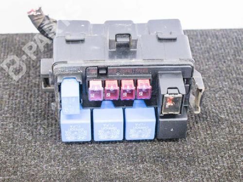

    Jak wymienić bezpiecznik świec żarowych w Hyundai i30 1.6 crdi 2010r?
    Wiem który to bezpiecznik i widzę przez przezroczystą pokrywkę, że jest spalony bo nie ma połączenia między dwoma punktami dlatego nie grzeją mi świece i ciężko odpala przy porannym rozruchu. Swiece wymienione na nowe.
    Problem jest taki, że nie wiem jak go wyjąć. Czy jest przykręcony dwiema śrubkami od środka? Jak do nich się dostać? Czy ktoś miał już z tym do czynienia?

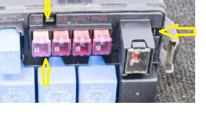

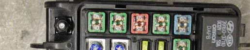

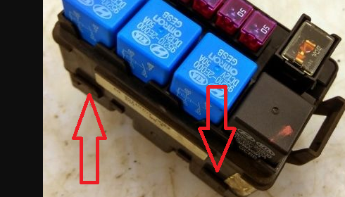

    Hyundi i30 1.6 crdi 2010r - Jak wymienić bezpiecznik świec żarowych Hyundi i30 1.6 crdi 2010r - Jak wymienić bezpiecznik świec żarowych Hyundi i30 1.6 crdi 2010r - Jak wymienić bezpiecznik świec żarowych
    Gdy wyciągam tą listwę z przezroczystym bezpiecznikiem 80A i 50A nie mogę jej wyjąć do końca. Widzę pod bezpiecznikiem 80A czyli tym od świec, że z jednej i drugiej strony są kable przykręcone śrubami ale nie mogę całkiem wyjąć listwy, tak jakby były za krótkie te kable co znajdują się pod bezpiecznikiem 80A
    @magir dokładnie to ten:

    @magir właśnie też tak robiłem i nie chce wyjść do samego końca. Tak jakby coś trzymało a nie chcę urwać jakiś kabli. Dodam, że dość silnie ciągnąłem. Widać tam kable przykręcone pod bezpiecznikiem, który wskazałem. Chyba w poniedziałek będę musiał powierzyć to fachowcowi jakiemuś żeby nie uszkodzić czegoś... Gdyby ładnie wyszło to wszystko byłoby jasne i wykonalne. Jakiś patent, knif musi być na to :)
  • #8 20456397
    0polja0
    Poziom 3  
    OK, załatwiłem temat. Wymieniłem ale musiałem użyczyć rąk drugiej osoby do przytrzymania 😉 Bezpiecznik jest przykrecony a mianowicie trzymają go śruby trzymające konektory od kabli zasilających świece. Są to grube i sztywne kable dlatego z takim oporem wychodziła listwa i ciężko było dojść do śrubek. Śrubki wyjęte, bezpiecznik wyszedł i włożyłem nowy, a reszta w odwrotnej kolejności i gotowe.
