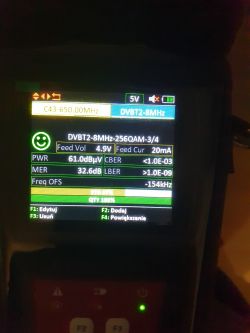

    Witam. Ustawiałem dzisiaj antenę u znajomych, niestety antena na strychu, jest to Telmor Classic. Przewód antenowy 5m okolo, dobry stan, bo w środku domu jest, jakościowo mogłoby być lepiej, triset to nie jest. Dla pewności zaciskarką zarobiłem wtyki porządnie z dwóch stron. Nie wchodziło w grę zamocowanie anteny na zewnątrz więc chodziłem z miernikiem i anteną po całym strychu i szukałem szczęścia skupiając się na kanale 43 nadajnik Raszyn, bo na nim występowały ciągle zakłócenia. Zdjęcie przedstawia najlepszą opcję, zakłócenia są chwilowe co jakiś czas, ale dużo mniejsze, w formie kwadracików , dzwieku nie zacina. Parametry pod anteną jak i przy dekoderze na dole bardzo zbliżone. Czy dekoder może powodować te zakłócenia? Jest to jakis Technisat, zapomnialem zabrać ze sobą na podmianę inny model. Na mierniku nie wyglądają parametry najgorzej, niestety nie bardzo ogarniam te wskaźniki z BER LBER. Jak to interpretować?

    Zainstaluj dobry filtr LTE najlepiej Telmora. Pamiętaj, że są dwa modele filtra lte Telmora, z przejściem DC i bez niego.
    https://www.telmor.pl/Produkty/Pasywa-RF/Filtry
    Żadna antena nie ma dobrego wbudowanego filtra. Było to już wielokrotnie omawiane na tym forum.

    Jeśli jest to antena ASR Classik z wbudowanym przedwzmacniaczem (włączone zasilanie 5V/20mA na zdjęciu z pseudo miernika), to filtr LTE nie pomoże, bo jeśli problem rzeczywiście wynika z LTE, to występuje on już w przedwzmacniaczu antenowym. Po prostu w dzisiejszym standardzie wzmacniacz nie należy do skrzynki antenowej!
    A antena dołączana do naprawdę dobrej jakości filtra 5G LTE istnieje, tylko nikt nie chce jej sprzedawać w Polsce :-)

    A co z zasilaczem? Jak wygląda sygnał po założeniu zasilacza? Tam w tym mierniku masz chyba spectrum. Zobaczysz, czy coś w okolicy sieje. Jak odbiera mux-6?

    Zasilacze 2 szt lepszy i gorszy podłączałem, bez zmian. Dzisiaj przyjdzie filtr LTE 700MHz, sprawdzę.

    Wystarczy jeden wzbudzający się wzmacniacz w antenie siatkowej we wsi i w promieniu kilometra taki "wzmacniacz widać".
    Ja we swojej wsi do tej pory po 11tu latach zamieszkania zlikwidowałem już ponad 25 wzmacniaczy (nie liczyłem) , co najmniej 20 się wzbudzało. A takie typowe "wzmacniaczyki" najczęściej siały pomiędzy kanałem 30 a 49.

    Przesterowany oscylujący wzmacniacz v tzv. "siatce polskej", który wymaże odbiór całej ulicy, jest to stary i powszechny problem, za który Czeski Urząd Telekomunikacyjny wystawił już wiele mandatów.
    A jednak wciąż się to zdarza i takie "instalacje" istnieją :-) A wraz z uruchomieniem LTE 5G 700MHz sytuacja jest wielokrotnie bardziej tragiczna.
    I dotyczy to wszystkich anten ze wzmacniaczem umieszczonym bezpośrednio w puszce antenowej.
    Łącznie z TELEVESĄ, która w swoim masowym marketingu kłamie na temat wszystkiego i jest bezużyteczna w obecności 5G 700MHz, a także przy odbiorze silnych i słabych sygnałów pochodzących z jednego kierunku.
    Za rok lub dwa, też na to wpadniesz, 5G nadchodzi wkrótce i lokalne "słabe" muxy będą rosły również w Twojej okolicy. Mamy to wszystko już sprawdzone, przetestowane i zweryfikowane, dla was to będzie "za chwilę".

    Filtr LTE nie w 100%, ale pomógł znacznie. Czas temat zamknąć. Dziękuję za odpowiedzi.
