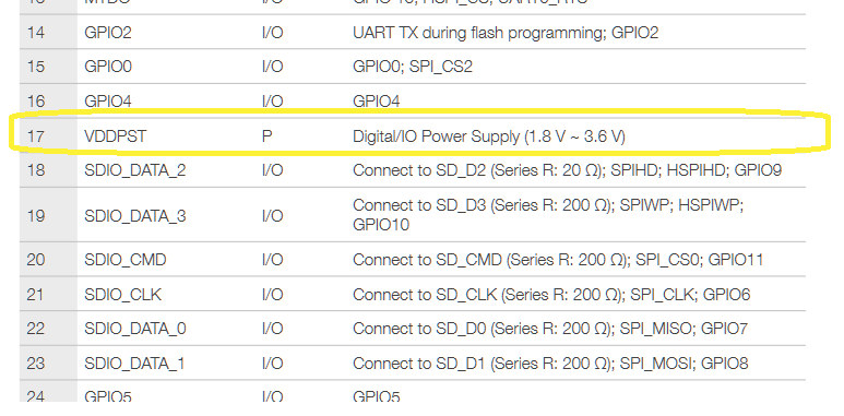

    Ostatnio zapomniałem dać stabilizatora 3.3V z USB do ESP-01S i na razie działa( WIFI i OTA działają).
    Czy próbował ktoś podłączyć(specjalnie lub przez przypadek) 5V(bezpośrednio 3*NiMH lub Li-Ion) do zasilania 3.3V, z jakim skutkiem?

    Na pytanie: "Zasilanie ESP8266/ESP32 5V można?" odpowiedź brzmi: nie można.
    ESP-01S ma na pokładzie ESP8266EX, którego maksymalne napięcie zasilania (wg datasheet), to 3.6V.
    Zasilanie ESP8266/ESP32 5V - Czy bezpieczne podłączanie bez stabilizatora 3.3V?
    Wyższe napięcie, to proszenie się o kłopoty.
    Jeśli jednak pytasz w celu licytacji, "komu wytrzymał więcej", to raczej poproś o przeniesienie wątku do działu Hydepark.
