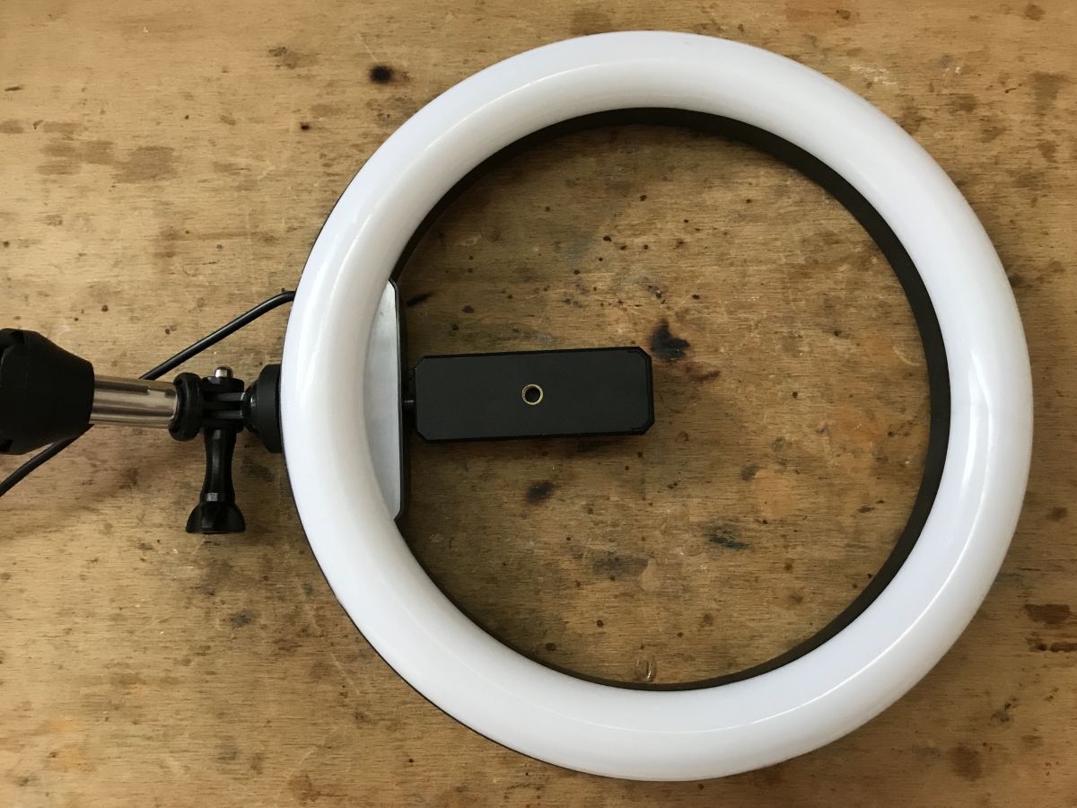

Pokażę tutaj jak można w praktyczny sposób wykorzystać telefon w roli "mikroskopu" do lutowania SMD. W ramach przykładu przylutuję tu układ w obudowie TQFP-64 o odstępie między pinami 0.5mm i całościowych wymiarach około 10mm na 10mm. Telefon będzie zamontowany na tanim statywie z Chin i przy powiększeniu około 2x będzie zapewniać zadowalający komfort lutowania, na pewno moim zdaniem lepszy niż przy lutowaniu "na oko" bądź takim ze szkłem powiększającym. Cały proces lutowania udokumentuję tutaj na filmach, więc zobaczycie dokładnie jak to w praktyce wygląda.

Najtańszy statyw pod telefon z chin:
UWAGA: Ten statyw po założeniu telefonu już się przewraca, zawsze muszę pod jego nóżkę dawać dwa transformatory sieciowe by go trzymały! Tania zabawka...
Recenzja: https://www.elektroda.pl/rtvforum/topic3910442.html

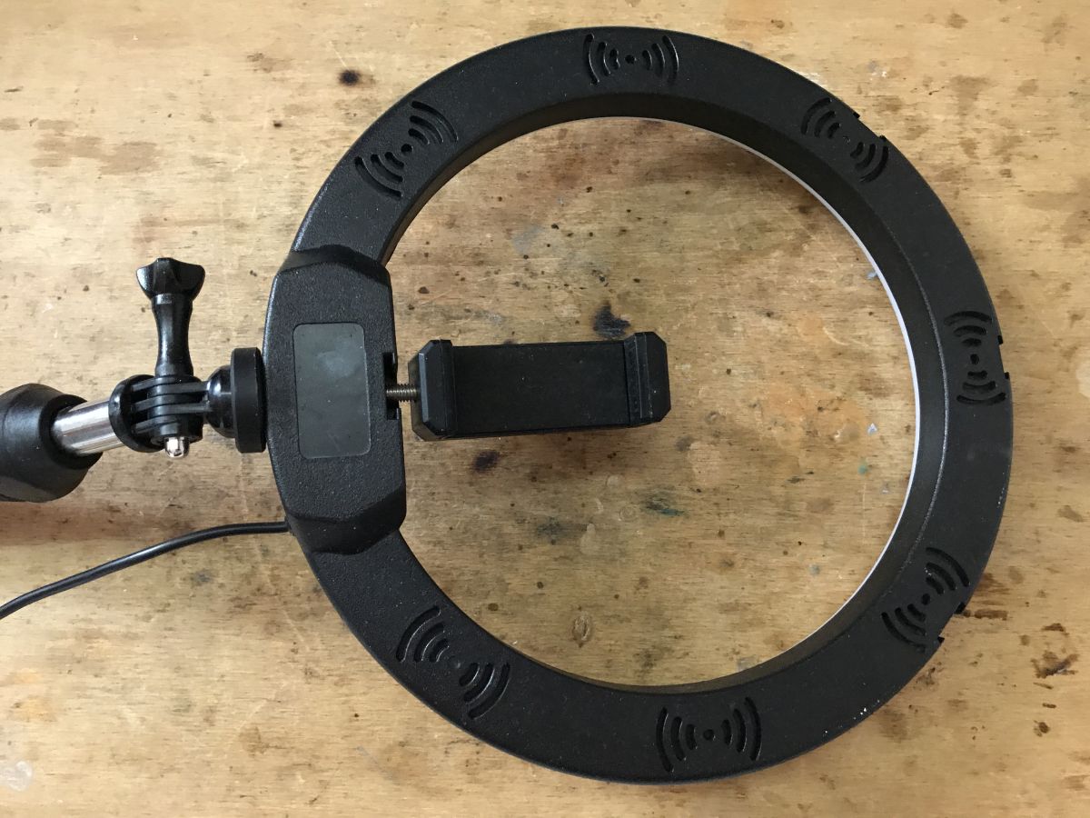

Dodatkowo do statywu podłączyłem lampę pierścieniową.
Telefon - iPhone 7 plus. To z tego telefonu zobaczycie tu filmy.
Po prostu włączam tryb video, nic więcej nie ustawiam, no może jeszcze warto wyłączyć HDR w przypadku robienia zdjęć.

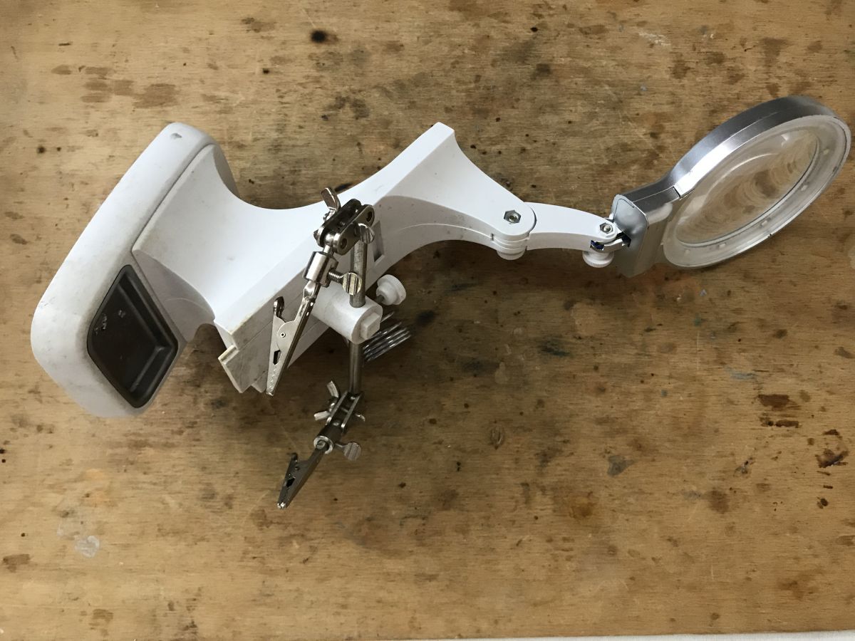

"Trzecia ręka" - zasadniczo obojętne jaki model, dopóki jest stabilna.

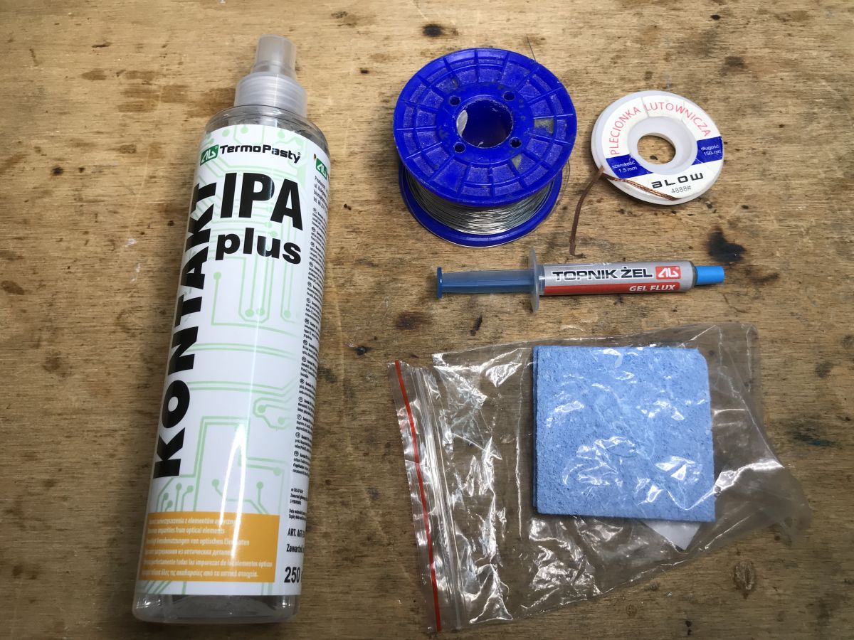

Dodatkowo:
- Spoiwo cynel 0.25mm (o ile dobrze pamiętam - etykietka zerwała mi się ze szpulki)
- Topnik żel
- Kontakt IPA plus (akurat ten miałem, do czyszczenia PCB)
- Plecionka 1.5mm
- Gąbki do grotów
Chyba samego stanowiska nie muszę opisywać, bo zasadniczo jest to bardzo proste. Umieszczamy telefon na statywie, uruchamiamy aparat i ustawiamy powiększenie wedle uznania, mi najlepiej pracuje się na około 2x.
Taki mam widok przed sobą:
A tak wygląda bez telefonu stanowisko:
