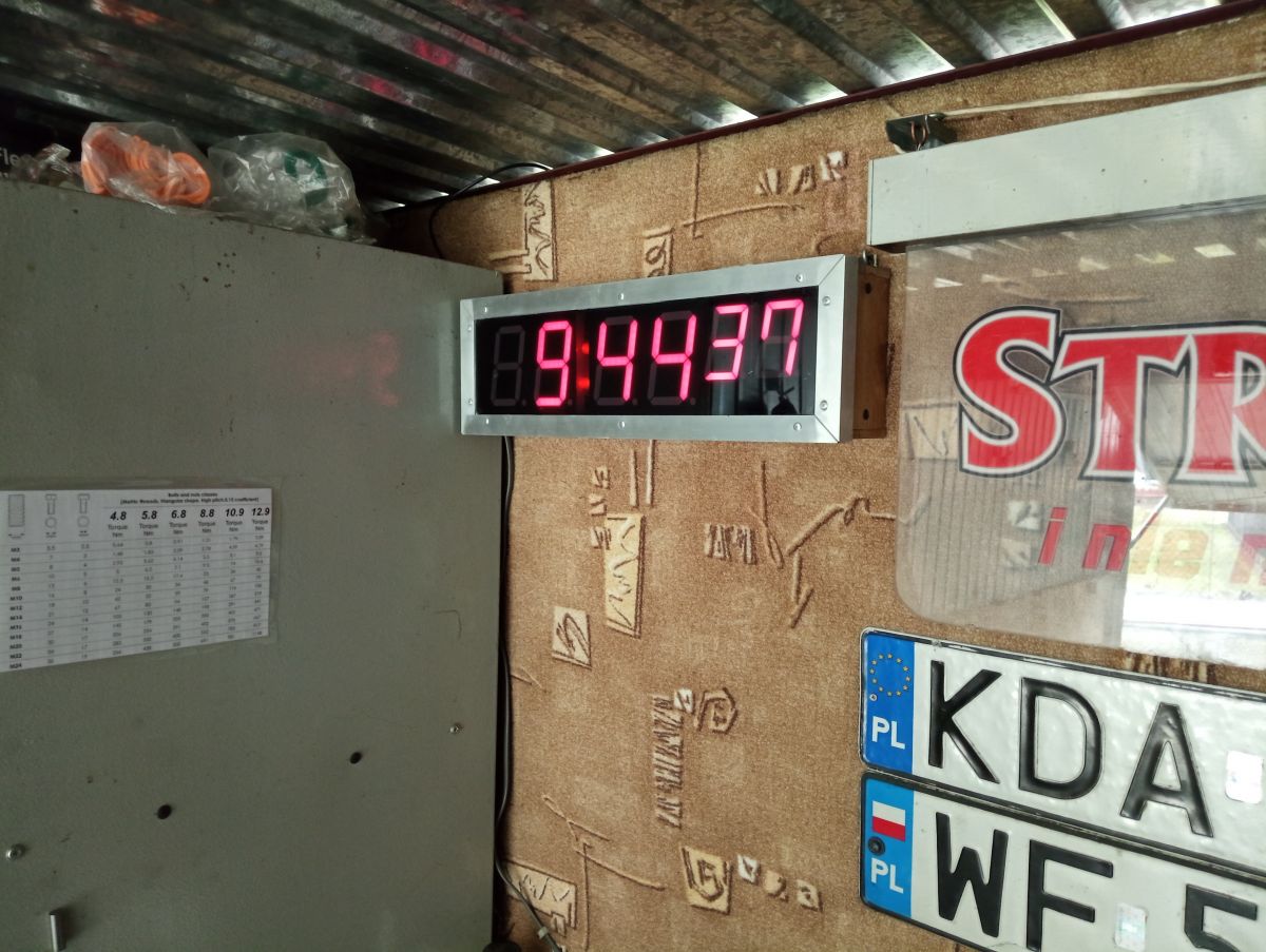

    Witam jakiś czas temu postanowiłem zrobić duży zegar do garażu. Sterowany przez bluetooth z funkcja pomiaru temperatury oraz zapisywaniem wartości min max .

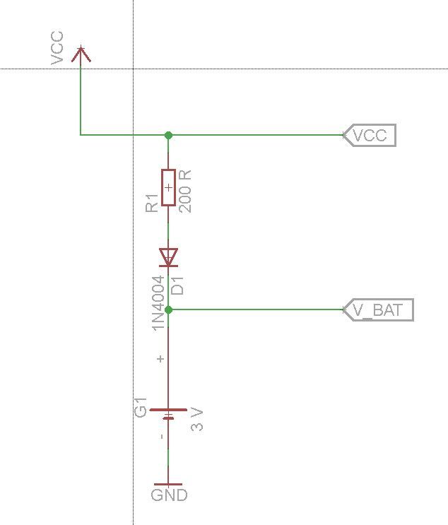

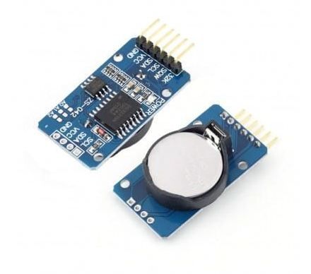

    Zegar RTC to gotowy moduł. Wydaje mi się ze jest bardziej zaprojektowany pod super kondensator niż baterie litową ?
    Zasilanie Vcc 5V po przez rezystor i diodę następuje próba ładowania baterii 3V do napięcia ok 4.4 V przypuszczam że tak krotki czas życia baterii (tylko 2 lata ) spowodowany był przeładowaniem baterii.
    Prośba do kolegów, jeśli ktoś posiada precyzyjny uA prosił bym o zmierzenie czy podczas zasilania Vcc następuje pobór prądu z wejścia Vbat jeśli nie to chyba lepszym rozwiązaniem jest wlutowanie tego rezystora, diody .
    A może się mylę i takie zasilenie baterii wcale jej nie przeszkadza ?

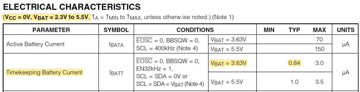

    VBAT Leakage Current (VCC Active) - typowo 25nA, maksymalnie 200nA. Są to dane z datasheet DS3231. Bateria nie może być ładowana przez żaden układ, nota jasno pokazuje schemat bateria podłączona do układu i nic więcej.

    Dziękuje za szybka odpowiedz, ale usuniecie pseudo ładowania chyba nie będzie najlepszym rozwiązaniem skoro układ pobiera z baterii ok 25uA nawet przy zasilaniu Vcc. Zakupiłem już większa ilość baterii CR2032 wiec najlepszym rozwiązaniem dla mnie będzie wymiana rezystora 200 om powiedzmy na 50 Kom . Może to nie jest super rozwiązanie ale myślę że znacznie ograniczy dewastacje baterii.

    Krótko podsumowując :
    - Jeśli zasilamy układ z 3 V nie ruszamy nic (Bateria CR2032)
    - jeśli zasilamy układ 5V usuwamy rezystor lub diodę (Bateria CR2032)
    Uważam temat za wyczerpany wszystko zostało dokładnie wyjaśnione
