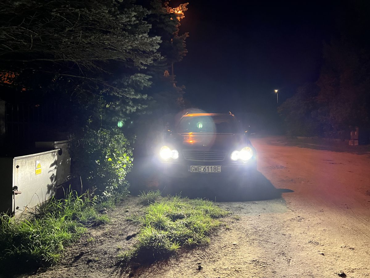

    Dzień dobry!
    Postanowiłem wymienić sobie źródła światła w moich lampach. Oryginalnie mam tutaj żarniki ksenonowe. Pod obudową lampy jest przetwornica. Do lampy dochodzą 3 wtyczki zasilające. Wewnątrz lampy znajduje się oprócz kierunku P21W, długiego H7, postojowej W5W - także żarnik ksenon oraz zasilanie przysłony w soczewce i silnika poziomowania soczewki.
    Z tego co czytałem przed zakupem soczewki ledowej założenie jest takie, że zasilanie led biorę sprzed przetwornicy, a zasilanie przesłony biorę z żarówki H7. Tutaj kończy się moja wiedza..
    Udało mi się już odkręcić odbłyśnik wraz z soczewką. Znalazłem też odpowiedni sposób zamocowania nowej soczewki.
    Chciałbym teraz podłączyć "na krótko" i sprawdzić w samochodzie czy działa przed skręceniem w całość i zabraniem się za drugą lampę.
    Na tym etapie mogę jeszcze wrócić do ksenonu ale jak zacznę ciąć może być różnie.
    Czy ktoś z obecnych tutaj użytkowników robił taką wymianę ? W internecie jest wiele takich opisów, ale zwykle dotyczą one przeróbki zwykłych halogenów albo poprzez zainstalowanie specjalnych LEDów z modułami, albo po prostu włożenie Ledów które mają gniazdo H7. Nie udało mi się jednak znaleźć opisu sytuacji w której jestem ja.
    Biksenon z poziomowaniem, na Biled. Zastanawiam się także (bo w internecie widziałem że do przetwornic wchodzi 12V a wychodzi 85V lub nawet kilka tysięcy) dlaczego zatem z mojej przetwornicy która jest pod lampą, idą 3 przewody (zielony, czerwony i czarny) do zapłonnika.
    Proszę wybaczyć laickie pytanie, ale może to właśnie do tych 3 przewodów powinienem się podłączyć ?
    Czy to możliwe że tak wysokie napięcie producent puszcza do zapłonnika cienkimi przewodami ?

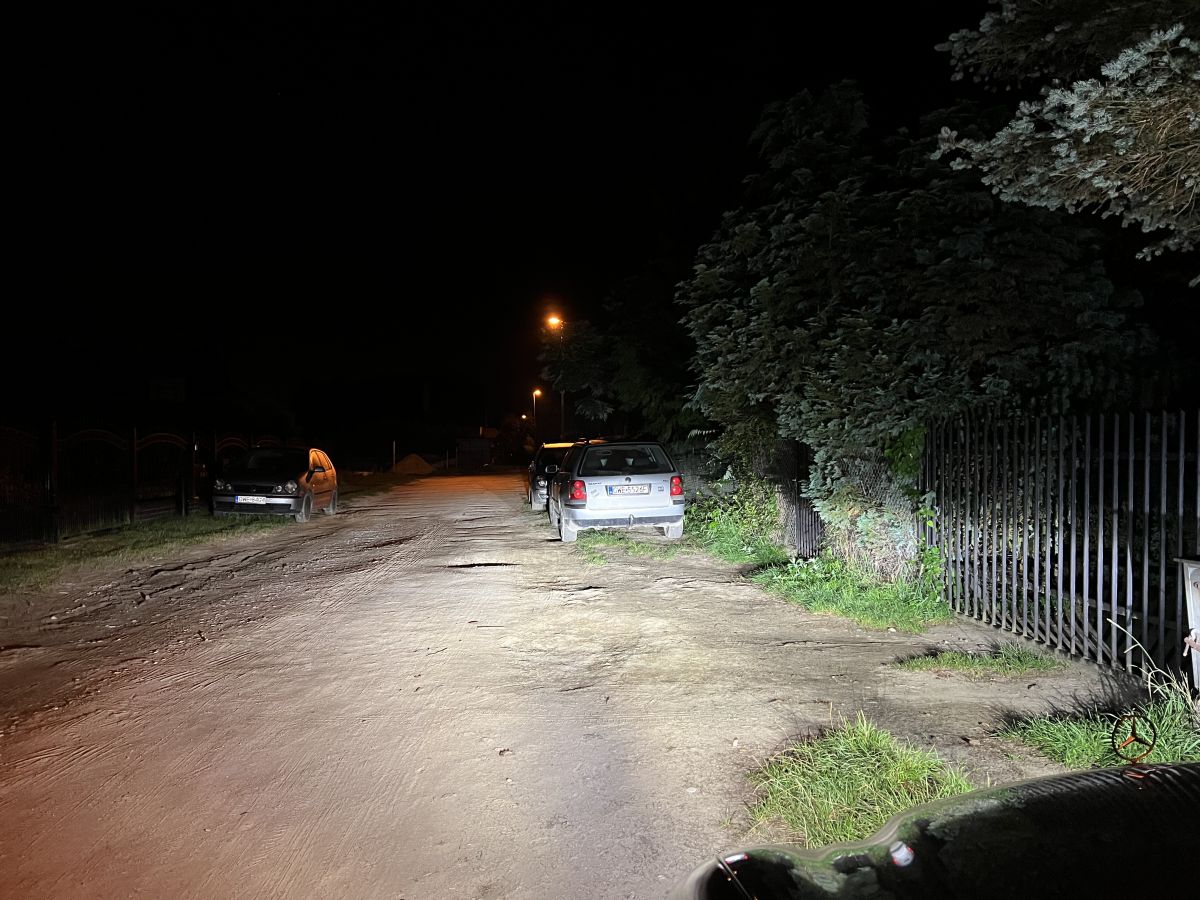

  • #9 20731426
    qasq
    Zregenerowalem odbłyśniki. Zainstalowałem LED z przetwornicą stepdown. Jest zestaw plug and play z portalu na a. Linia odcięcia prawidłowa bo za nią odpowiada soczewka. Przegląd zaliczony. Światła jest dużo więcej. Myślę że 2x. Nie ma błędów a zapalanie i barwa perfekt. Przejechałem zimę. Problem z białym światłem mocno oświetlającym deszcz i śnieg. Ciężko jest skupić wzrok i uwagę na drodze przed autem gdy uwagę odbiera ciągle kontrastujący obiekt bliżej auta. Tutaj przewage maja światła żółte. Ale to trzeba samemu sprawdzić żeby się przekonać. Ja taką konwersję polecam. Zawsze można wrócić do xenonow w 2 minuty. Mercedes W203 biksenon-BiLed - Potrzebuję schematu płączeń wewnątrz lampy. Mercedes W203 biksenon-BiLed - Potrzebuję schematu płączeń wewnątrz lampy.
