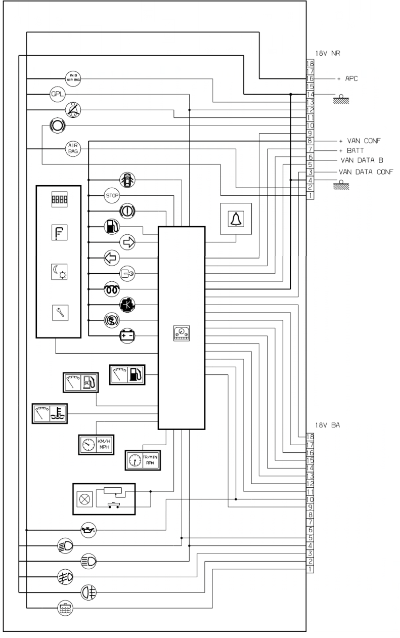

    grzebu
    Witam prosze o udostepnienie schematu podłączenia licznika (dwie kostki)Jaeger
    Berlingo VF7MBWJYB65562648

    Czyli BERLINGO VU FURGON KRÓTKI '600' 1.9 D 71 (DW8B) Skrzynia 5 :)
    Proszę:
    citroen berlingo 2000r - Szukam schematu licznika dwie kostki
  • #3 20472442
    grzebu
    Posiadając wiarygodny schemat stwierdziłem uszkodzenie licznika.
    Dziękuję za udostępnienie .
