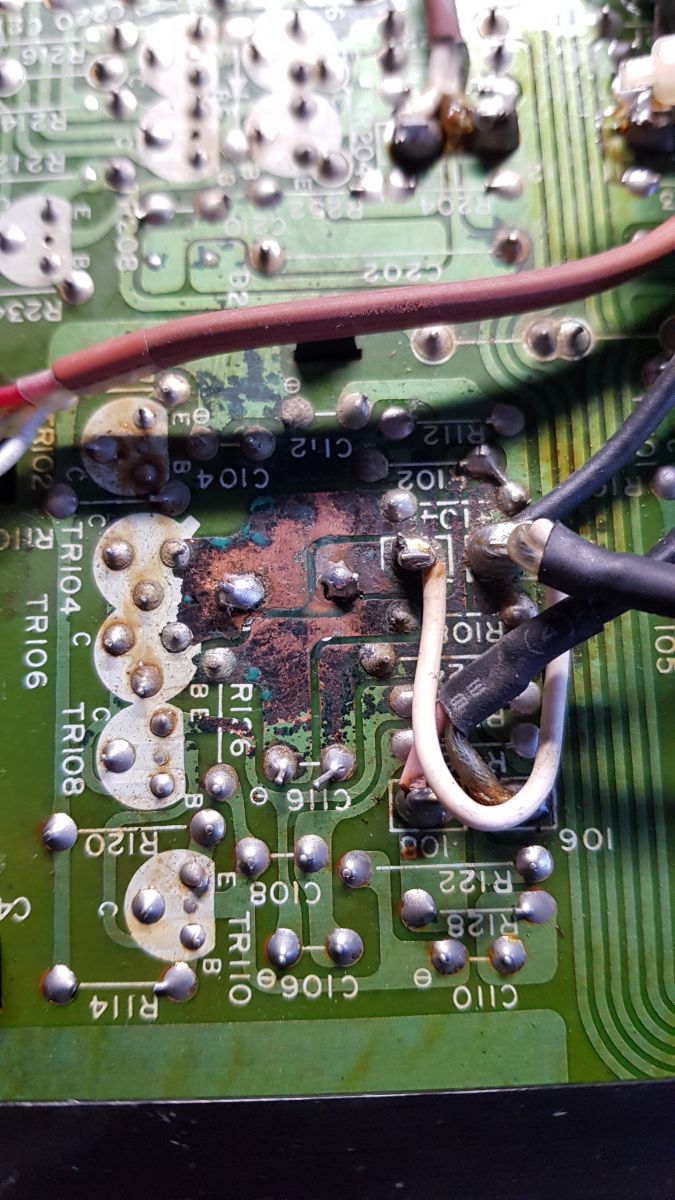

@Sanjose Typowa korozja elektrolityczna PCB od kropli wody, lub elektrolitu z baterii. Wyczyścic do gołej miedzi, pocynować i polakierowac np. bezbarwnym lakierem nitro.
W korozję od kropli wody jestem w stanie uwierzyć. Tam nie ma żadnych baterii.
Wyciek elektrolitu z kondensatorów chyba mogę wykluczyć, bo sprzęt działa poprawnie.
Nie można wykluczyć, że przyczyną korozji było naruszenie technologii produkcji płytki drukowanej, podczas której stosowane są różne odczynniki chemiczne, które po zakończeniu cyklu użytkowania podlegają dokładnej neutralizacji.
Cześć, to jest wzorcowy efekt uszkodzenia kondensatora elektrolitycznego. Nie sugeruj się tym, że sprzęt działa. Wylutuj i wymień kondensatory elektrolityczne w okolicy tej "plamy". Na pewno któryś z nich będzie wylany. W starym sprzęcie japońskim to częsty przypadek. Pozdrawiam
Jak tam zajrzę (a będzie to w przeciągu kilku dni) to zobaczę czy ktoś tylko luty poprawił czy wymienił je.

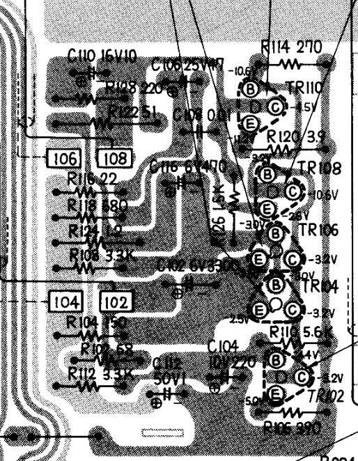

Zapewne wylał się C102 - 3300 uF 6,3V. Jest on ukryty pod grubym metalowym ekranem.
Ale nie przekonam się jak nie zajrzę. Myślę że warto ratować ten preamp bo to nie byle co .
